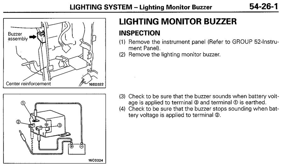

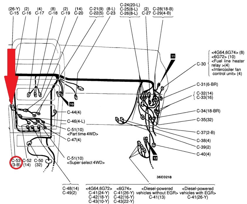

nie działa ten brzęczek (przypominacz włączonych świateł)
Gdzie go znajde i jak jest podłączony do instalacji? Ma ktos jakis schemat?

Diagnostyka.
