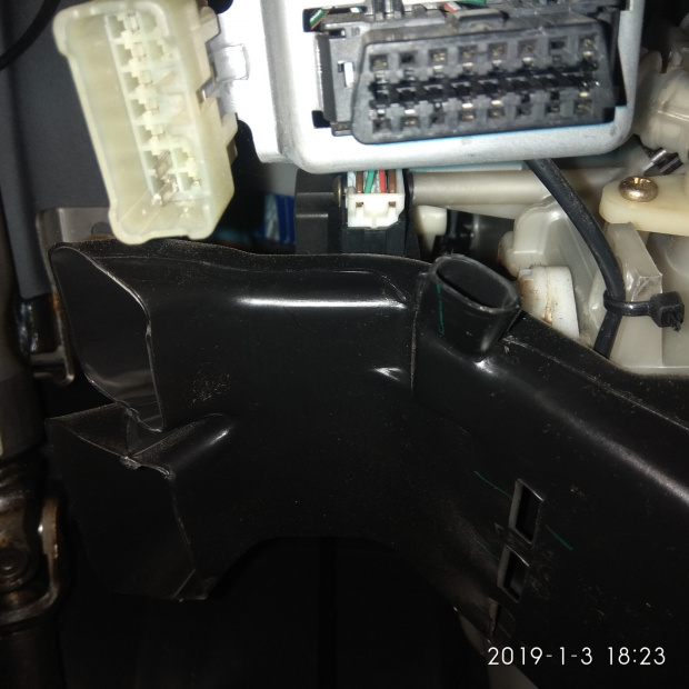

Witam, czy narysuje mi ktoś strzałeczki gdzie będzie 1 i 4 pin ??
...jak dla mnie to wydaje mi się że jako pierwszy będzie pierwszy od dołu po prawej stronie, proszę mnie poprawić:)
Mitsubishi Galant 2,5 V6 1999 AVANCE |
Pomógł: 656 razy Dołączył: 28 Kwi 2005 Posty: 24776 Skąd: był Malbork, teraz Gdańsk
Wysłany: 04-01-2019, 09:45
| tak |
