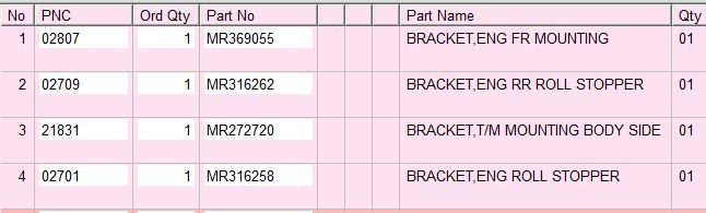

Poduszki powinny być cztery.
Poniżej masz numery oryginałów po których możesz szukać zamienników.
Numery najlepiej jeszcze potwierdzić po vinie auta.
Dwie pierwsze są w zamienniku, dwie pozostałe w PL nie widziałem.
Oryginały pewnie przekroczą wartość auta ale możesz spytać w ASO o ocenę.

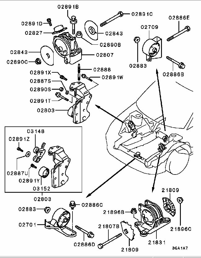

3 silnika i 1 skrzyni.
Do skrzyni jest ta najbliżej lewego koła na schemacie.
Jak coś to podaj Vin auta na PW to ci potwierdzę numeru OE.

Wg opisu z katalogu na foto powyżej opis ENG chyba oznacz engine.
T/M chyba oznacz skrzynie manualną.
Oczywiście ja nie jestem mechanikiem to może coś źle interpretuję 8) .
