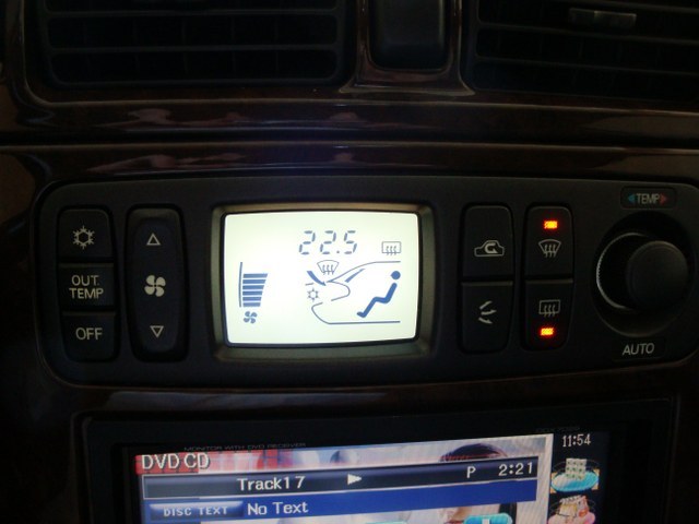

| Witam, zapodałem diody w miejsce Podświetlenia wyświetlacza klimatronika oczywiście działa z uwzględnieniem ukierunkowania biegunów diud. Lecz przy włączeniu świateł postojowych dalej mijania wyłącza się podświetlenie. I czy jest jakoś przewodzik by to zniwelować. By go odpiąć, przeciąć czy ukrycić połączenie? Pozdrawiam |

SeXy.KosA, wyłącza się czy przygasa?
[ Dodano: 17-06-2022, 10:30 ]
Jak przygasa to przerwij ścieżkę oznaczoną na zdjęciu numerem 2 i po problemie.

Bez włączonych świateł jest tak:
obrazek
Gdy włączę światła tak:
Obrazek 2 |

| SeXy.KosA, czyli normalnie. |

Wysłany: 19-06-2022, 07:34
| Hugo napisał/a: | | SeXy.KosA, czyli normalnie. |
Czyli mam zrobić jak napisałeś wcześniej, z tą ścieżką? |

| Tak, wtedy wyświetlacz będzie cały czas podświetlony tak jak na pierwszym zdjęciu, nawet po włączeniu świateł. |

Pomogło, dzięki wielkie |
