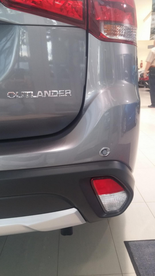

Hey

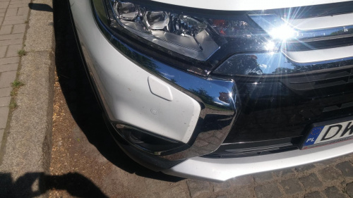

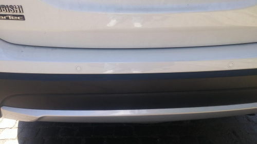

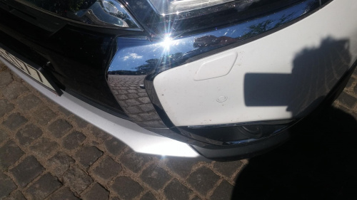

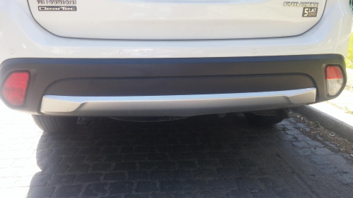

Chciałem zameldować że, po bólach wczoraj zamontowali mi znajomi czujniki cofania przód plus tył oraz gniazdo 12v z układem zabezpieczenia przed rozładowaniem aku w bagazniku.
tak oryginał
tak u mnie :mrgreen: ( chyba lepiej bo mnirj widać ) :mrgreen:
Ponieważ mam wersję city style wyświetlacz przednich czujników jest przy lewym słupku natomiast tylny wyswietlach jest na podsufitce w okolicy tylnej lampki ( widać go w lusterku ) :biggrin:
Jeszcze tylko oklejenie dachu i KONIEC :mrgreen:

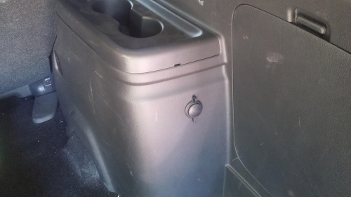

A tu jeszcze gniazdo 12v tak jak w modelu MR2017. Zabezpieczenie rozładowania w plastiku nadkola. Wszystko podłączono osobnym przewodem przez bezpiecznik do aku pojazdu. Uważam b.pożyteczna rzecz na wyjazd do podłączenia lodówki.

wszystko się to zgadza MR16 nie ma a MR17 ma. Jak jedziesz z majdanem ( lodówki ) to brakuje gniazdek :wink: Przedtem koło lewarka była nawigacja w schowku lodówka a gdzie telefon?... przez złodziejki sprzęt się grzeje lub nie ma styku i duuu.... Po za tym w O3 po wyłączeniu silnika wszystko umiera :twisted: teraz po podłączeniu do gnazdka w bagażniku wszystko działa (bo gniazdo jest niezależne) przy czym brak ryzyka rozładowania aku ze wzgledu na zainstalowany dodatkowy moduł rozłączający gniazdo poniżej zadanej wartości :wink: Trochę skomplikowane ale działa....
