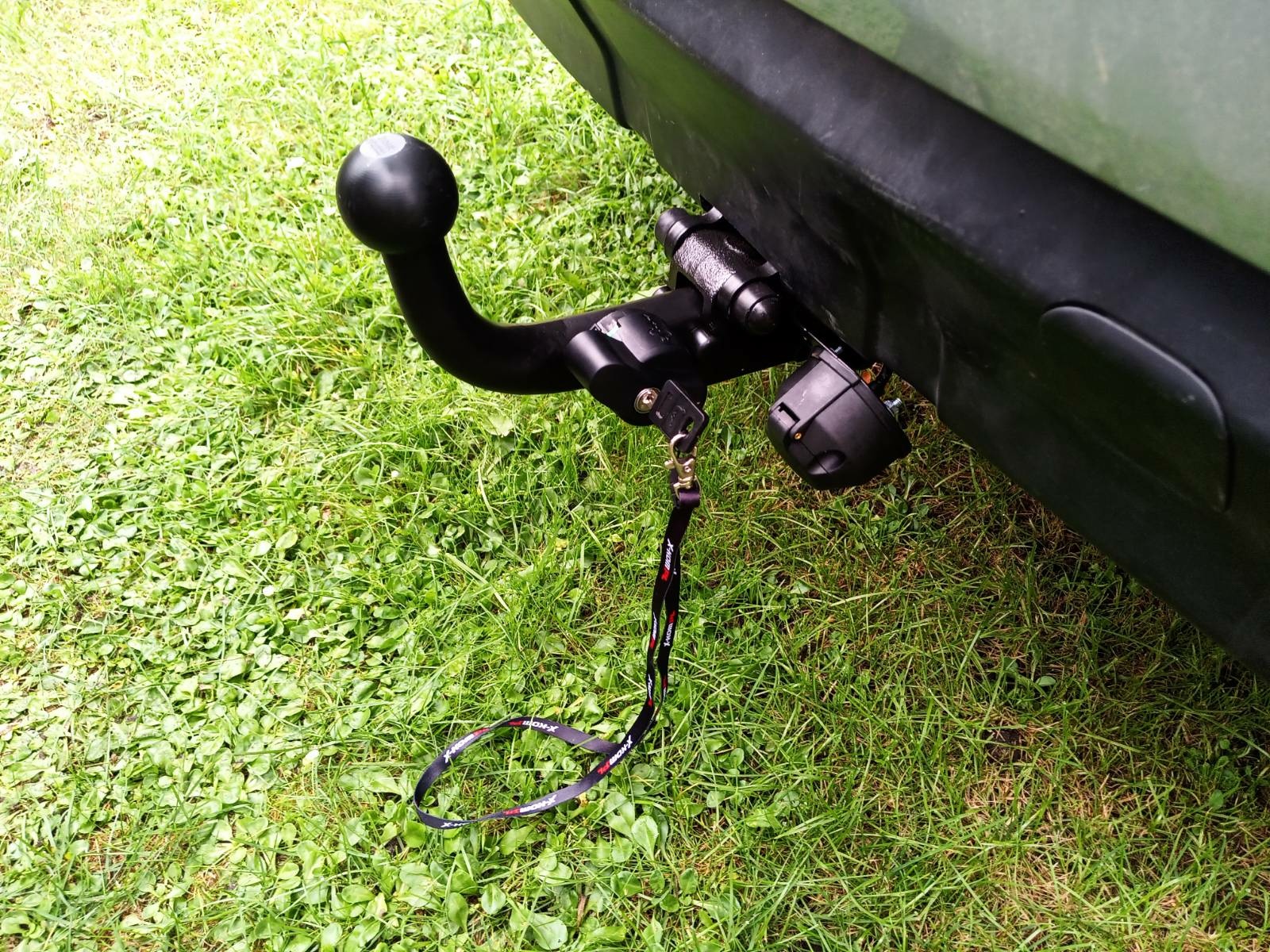

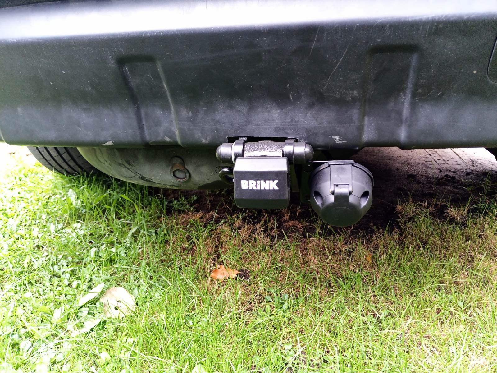

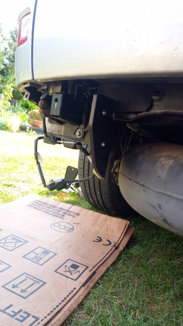

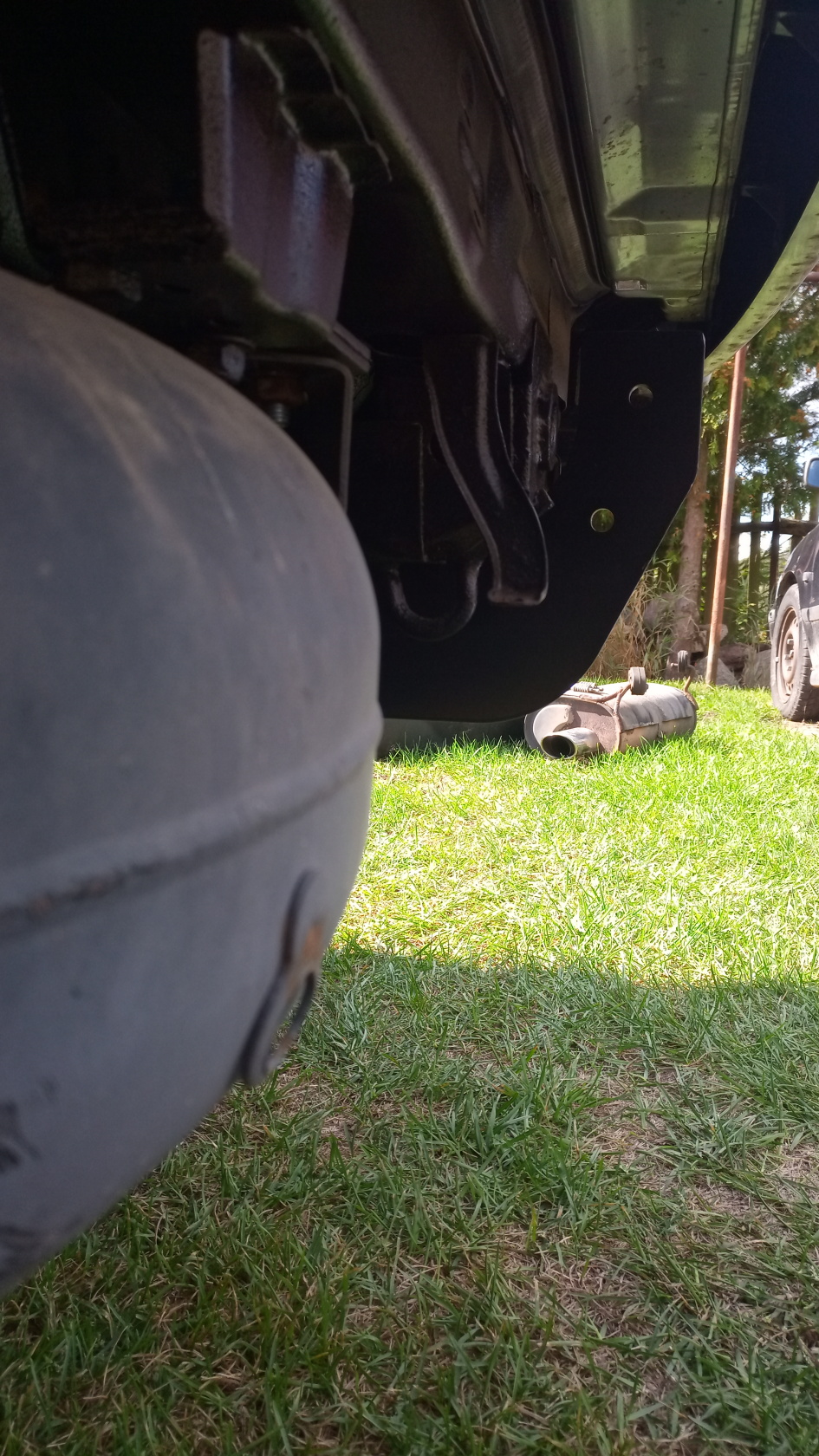

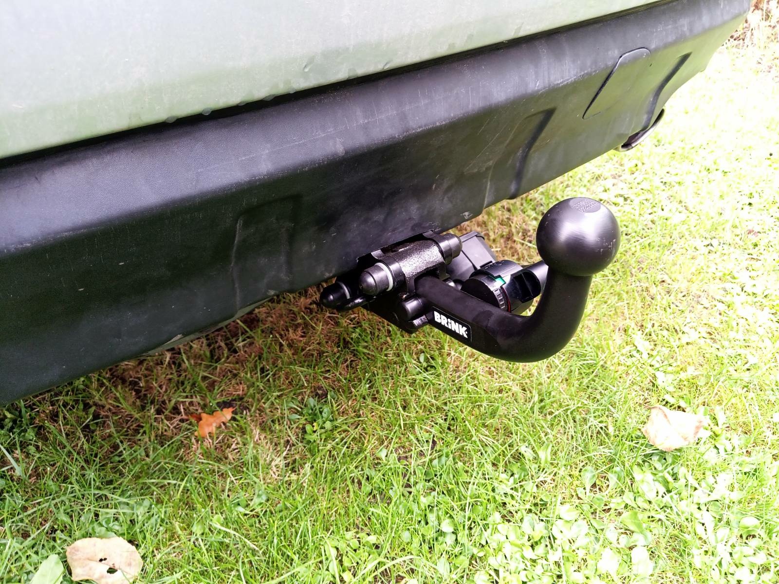

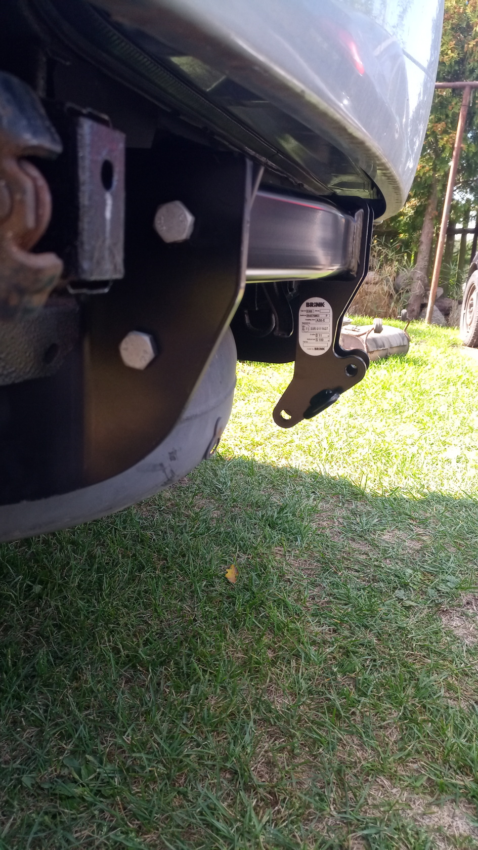

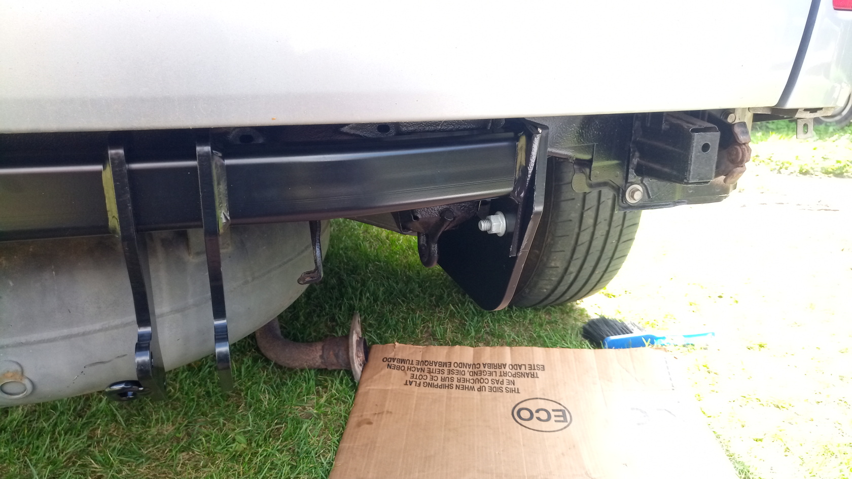

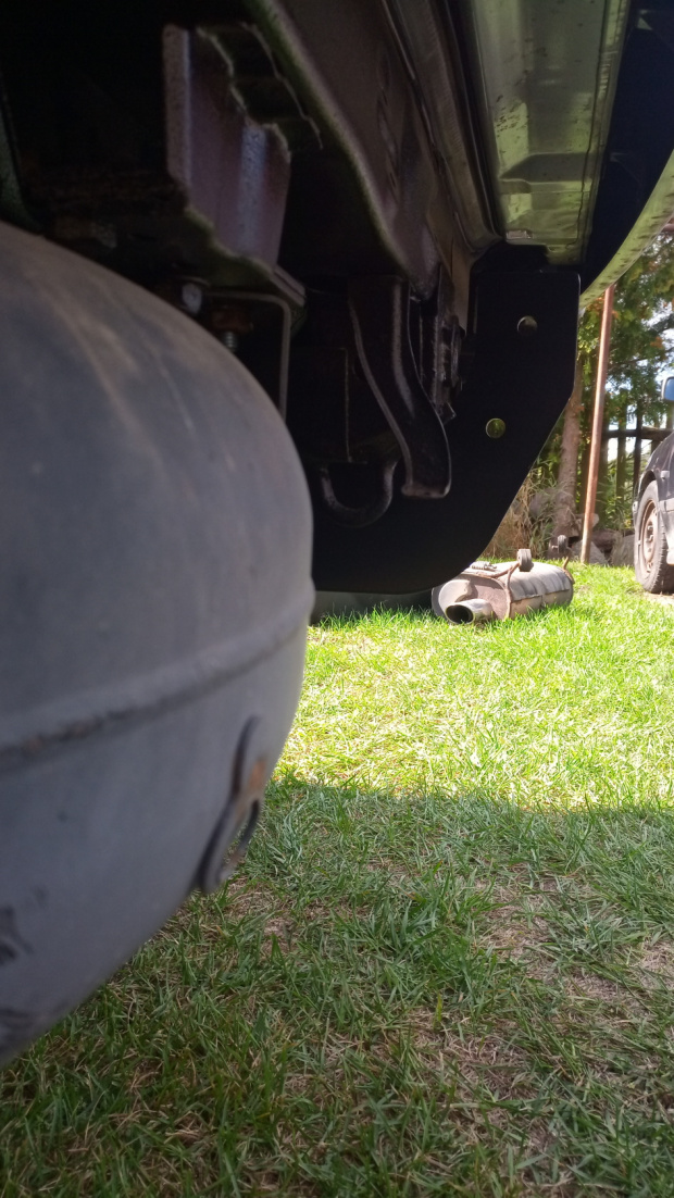

Hak zamontowany.
Wątpliwości o to, czy się zmieści wraz z butlą LPG zupełnie niezasadne - wszystko wchodzi z dużym zapasem miejsca.
majo, obiecalem więc kilka słów i fotek...

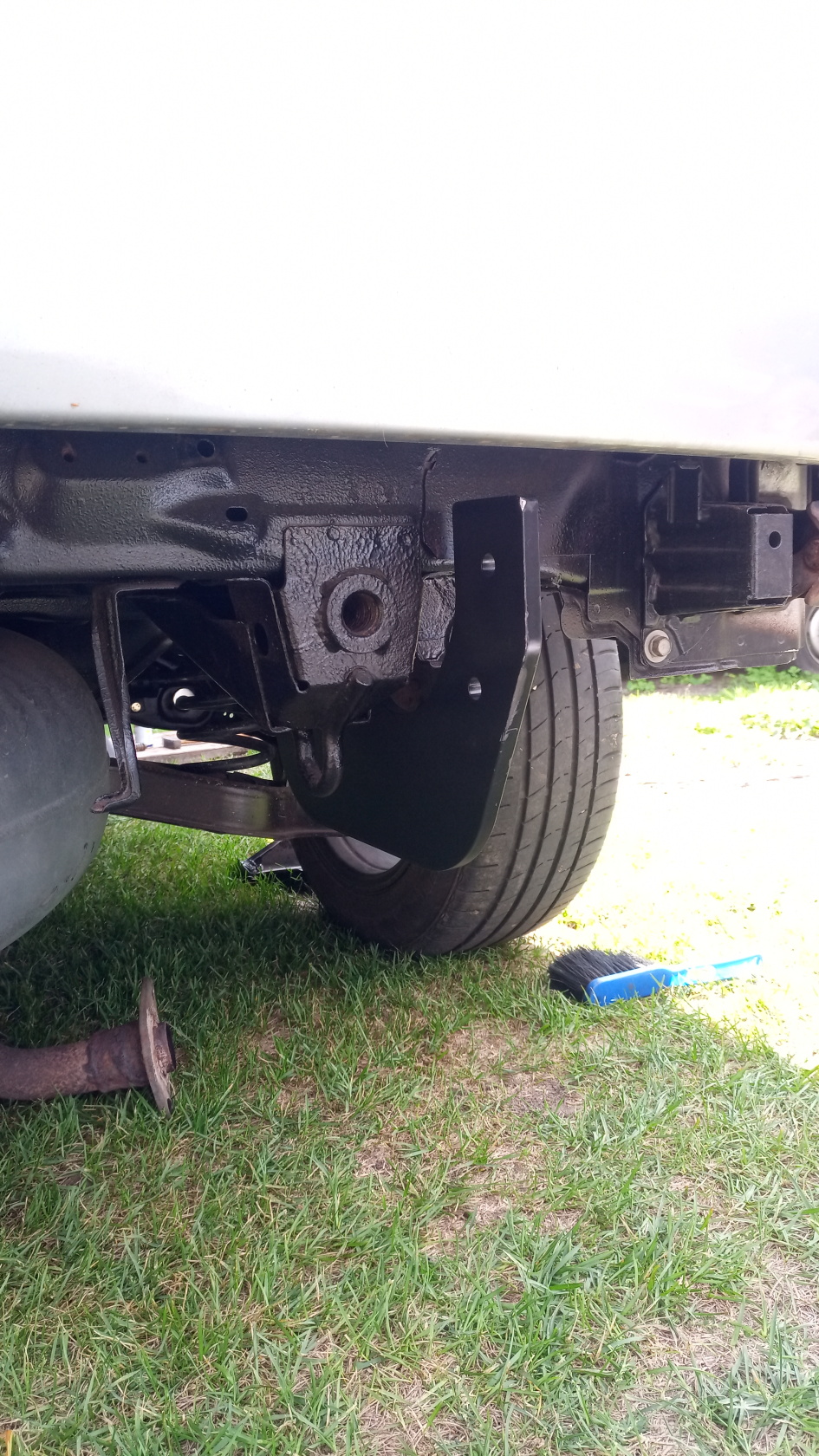

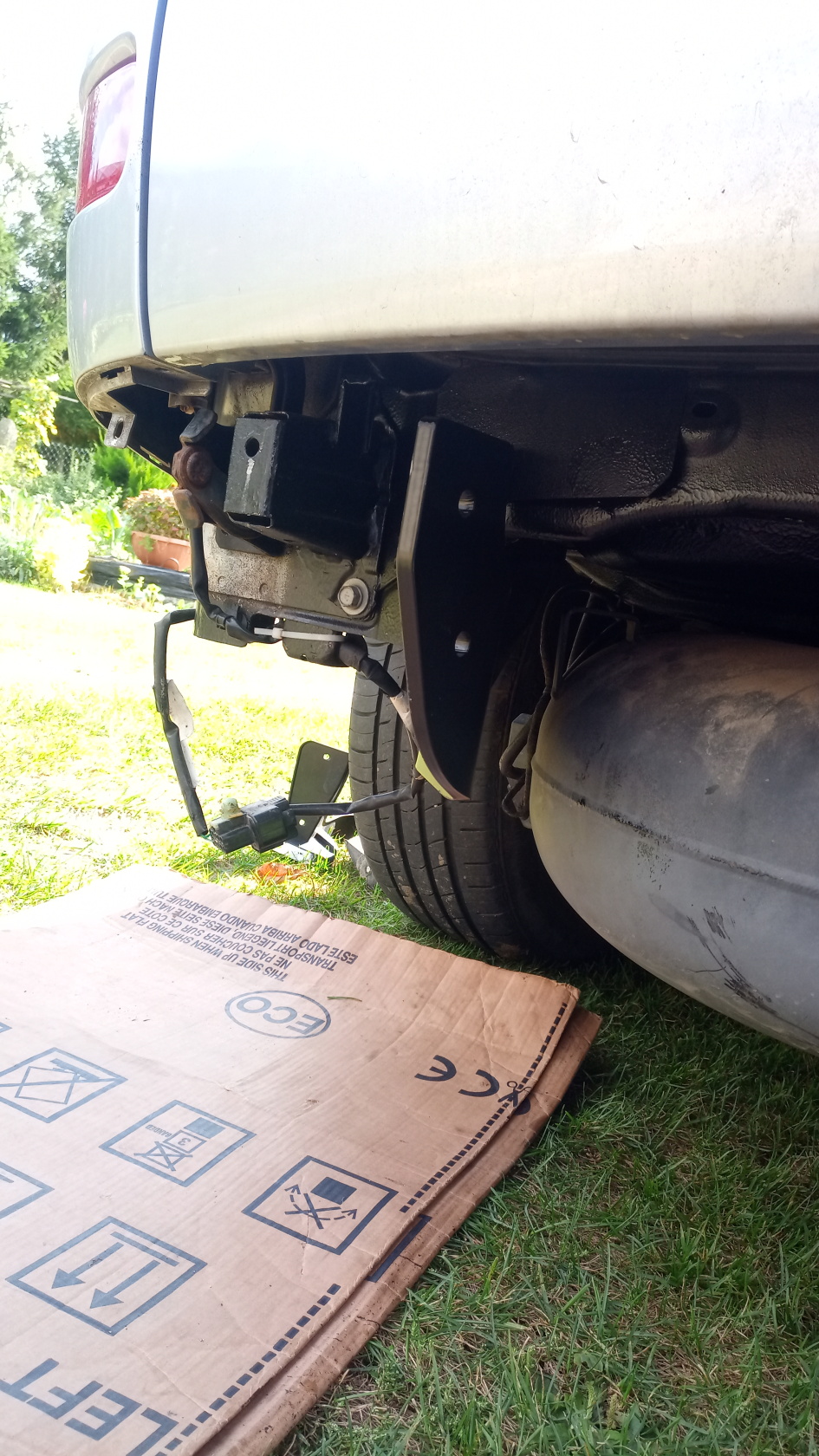

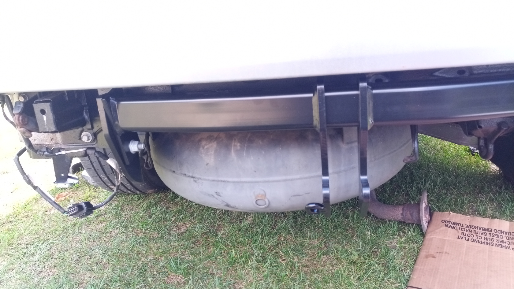

1. Trzeba zacząć od zdemontowania plastikowej, czarnej części zderzaka. Całość montowana na spinki, więc warto wcześniej zaopatrzyć się w zestaw na wymianę, bo zawsze któraś się połamie.
2. Zapewne we wszystkich Otlanderach wygląda to tak samo, że otwory montażowe w podłużnicach są zawalone brudem i rdzą na gwintach. Potrzebny jest gwintownik M10x1.25, najkrótszy jaki macie, bo te otwory na boku podłużnicy, najbliżej tyłu pojazdu mają słaby dostęp z jakimkolwiek uchwytem(można z wyczuciem złapać gwintownik płaskim kluczem nr 9). Ja używałem gwintownika o długości 70mm.
3. Opuszczasz wydech z wieszaków i podstawiasz go czymś, żeby nie dyndał na wieszaku w połowie pojazdu, albo odkręcasz sam tłumik końcowy i masz najlepszy z możliwych dostęp.
Ja wyciągałem cały wydech od kolektora wydechowego, bo z nim też miałem przy okazji trochę pracy..
4. Montaż elementów konstrukcyjnych haka. Tutaj nie trzeba wiele mówić, bo instrukcja dołączona do zestawu dobrze to opisuje na rysunkach. Wszystko pasuje, nic nie trzeba rzęźbić. Foty:

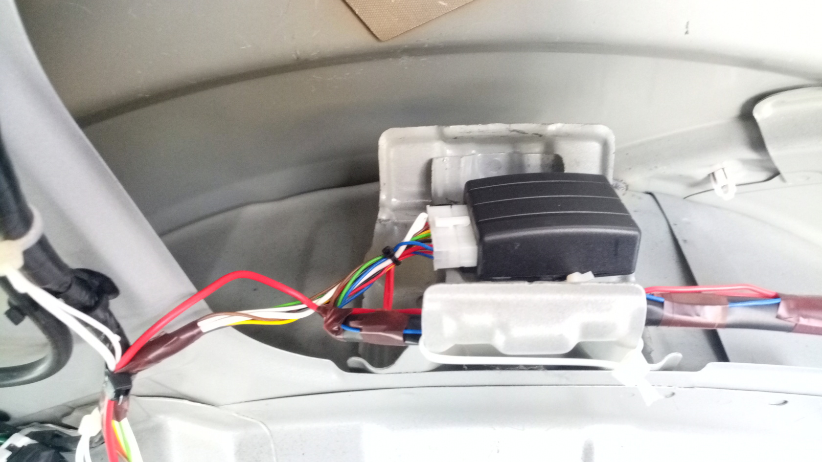

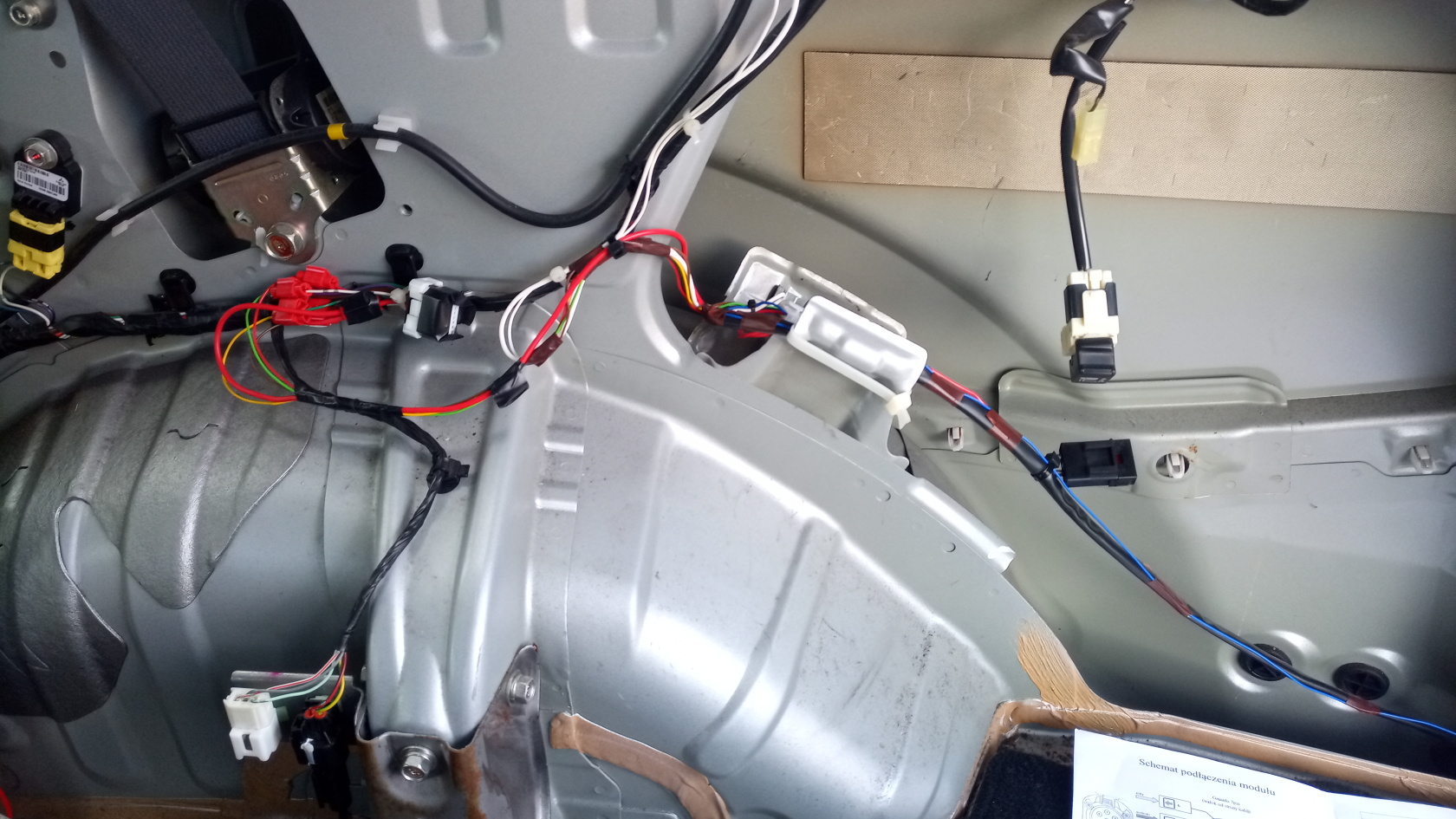

5. Elektryka. Tu w zasadzie też w instrukcji wszystko jest dobrze opisane, warto jednak powiedzieć, że:
a. wszystkie niemal sygnały masz pod prawym boczkiem nadkola w bagażniku, we wtyczce usytuowanej pod napinaczem pasa(biała wtyczka):
cienki brązowy - światła pozycyjne
cienki czerwony - światła stop
cienki biały - prawy kierunkowskaz
cienki zielony - lewy kierunkowskaz

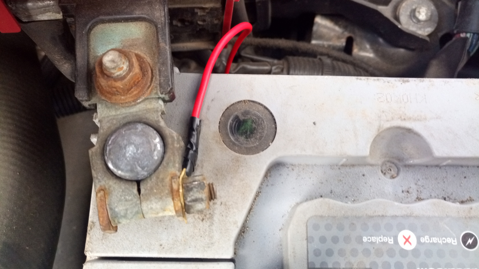

gruby czerwony - +12V z akumulatora
masę dokręcamy do którejś najbliższej śrubki

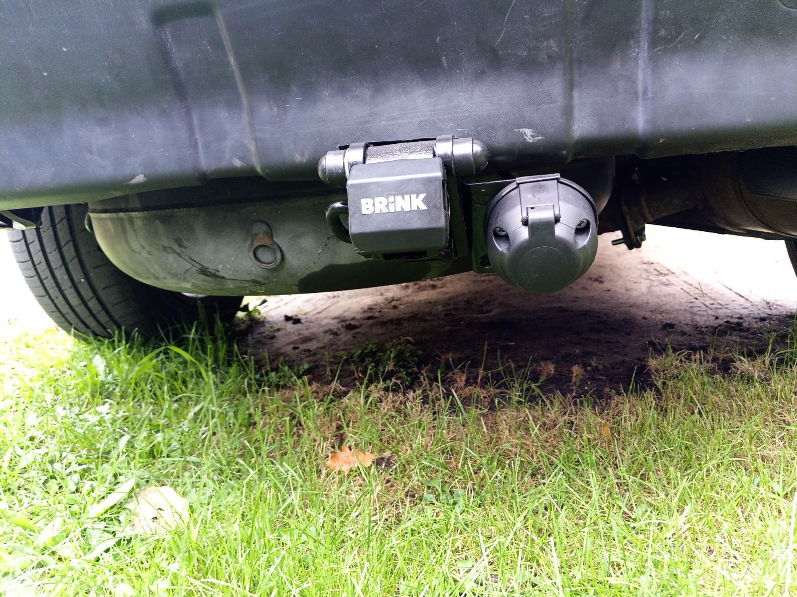

b. Przeciwmgłowe ciągniesz z wtyczki usytuowanej pod tylnym zderzakiem, po lewej stronie pojazdu, widać ją na pierwszym zdjęciu - jasnozielony przewód.

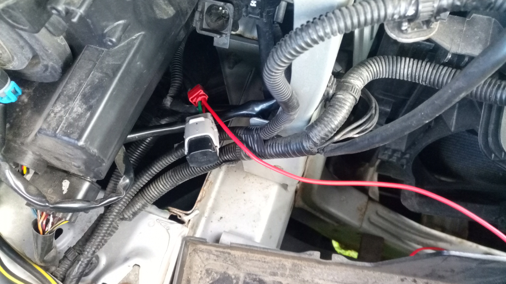

c. By w tej wtyczce, o której mowa w pkt. a, pojawiło się +12V musisz odszukać w komorze silnika, szarą wtyczkę z czarną zatyczką - znajduje się pod lewą lampą. Podłączasz kabelkiem klemę + do czerwonego przewodu. Tutaj uwaga - wszyscy na forum u nas i na amerykańskim twierdzą, że trzeba podłączyć się pod zielony przewód... tak zrobiłem i na fotce jest podłączone z błędem - powinno być pod czerwony. A może moja instalacje jest inna....
d. Jako, że nie wożę ze sobą lewarka, to moduł umieściłem w jego miejscu.
Uważam, że to maksymalnie oddalone od haka miejsce - inaczej nie starczy przewodów do gniazda.
6. Na koniec, nim wszystko skręcimy, warto sprawdzić poprawność działania elektryki.
