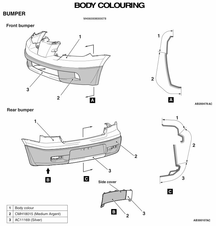

Bzyk_R1 napisał/a:
Obrazek
I wszystko jasne.
Akurat w moim Outlanderze jest potrzebny ten sam kolor na zderzak. Jeśli to nie problem to proszę o kod lakieru na te zderzaki i progi.
Auto: MSS 1.3 family 01r.
Pomógł: 823 razy
Posty: 20991
Wysłany: 20-12-2022, 05:42
Poniżej masz info dla rocznika 2004.
Czy u Ciebie w 2003r. jest taki sam to już nie wiem :? .
freelt
Auto: OUT 4WD 2.0 16V 4G63 2003 r.
Dołączył: 18 Wrz 2015
Posty: 20
Skąd: Żory
Wysłany: 20-12-2022, 14:21
Dzięki Bizi. Tak, to jest ten sam kolor zderzaka. Ja mam auto z 2004 ale z vin-u wychodzi 2003. Nadwozie w kolorze A31, a zderzaki i progi kolor cmh18015. Pasuje. Jak zwykle szybka i fachowa odpowiedź. Dziękuję
