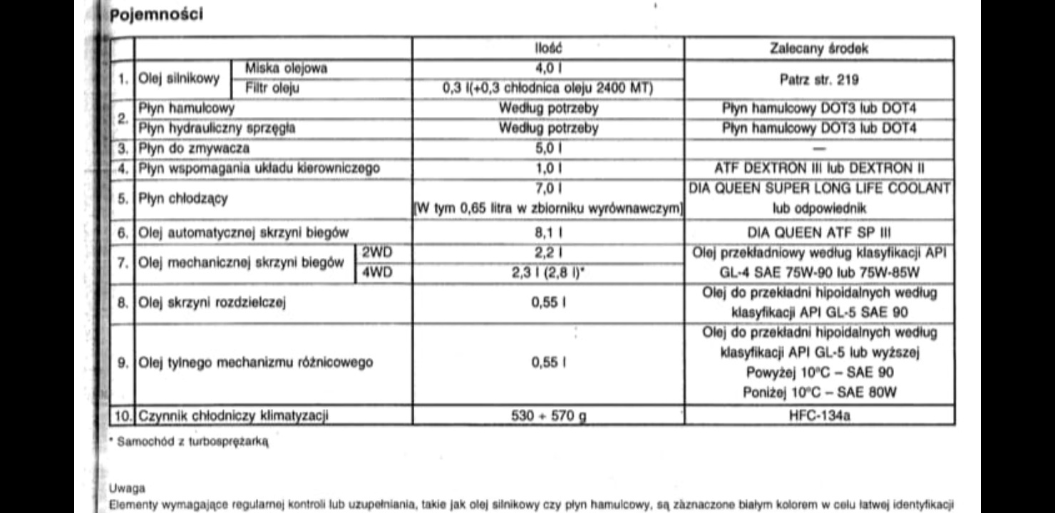

AD2. Tutaj masz rozpiskę co do klas i ilości płynów:
Najlepszy wybór w naszym klimacie to 5w40, interwały w napędach jakie ja stosuje to 40-50 tysięcy kilometrów.

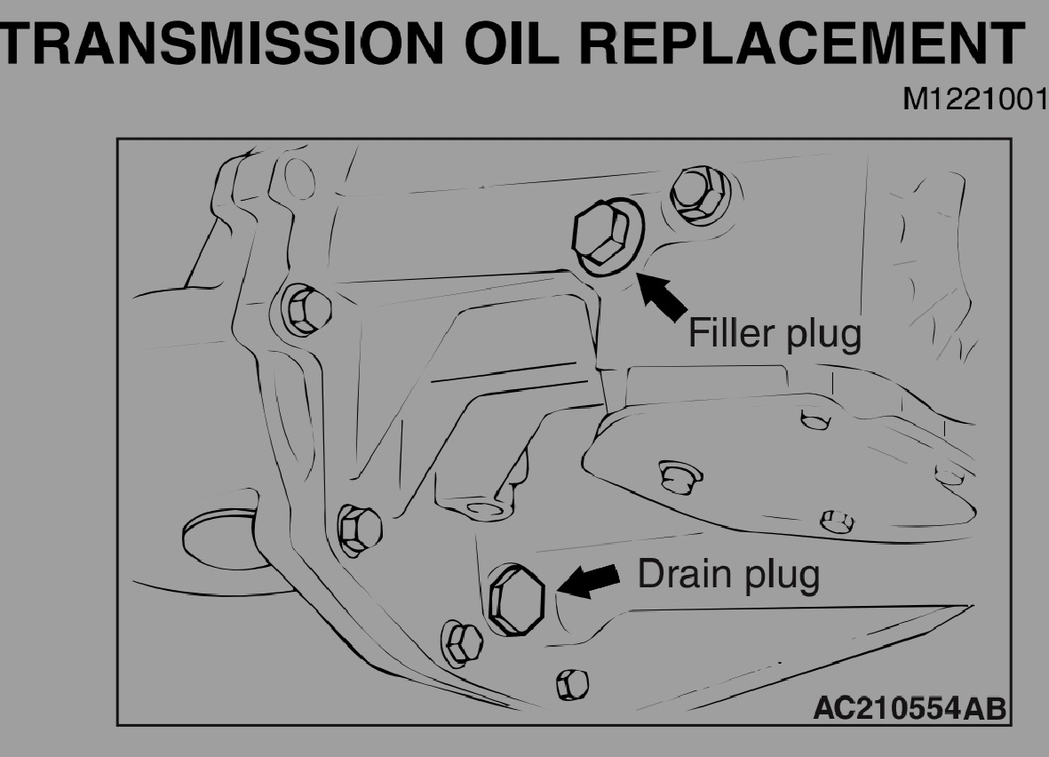

| Dziękuję za odpowiedź. Transfer niby był wymieniany, i rzeczywiście są czerwone oznaczenia na śrubach jak by było coś robione. A olej w skrzyni gdzies jest korek spustowy i wlewowy? |
Mitsumaniak Reklamożerca.
Pomógł: 825 razy Dołączył: 01 Sty 2010 Posty: 21140 Skąd: Częstochowa
Wysłany: 31-07-2023, 12:23
