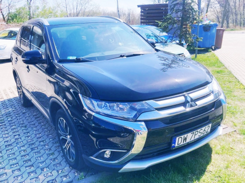

Outlander 2016 polift 👍👍👍

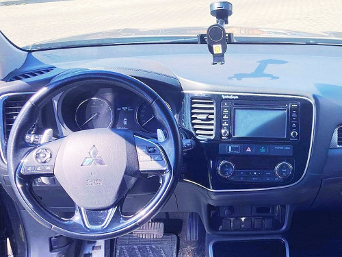

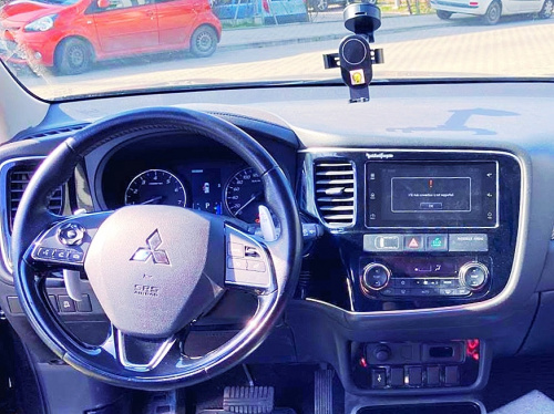

Czarna strzała posiadała radyjko podstawowe 🙃🙃🙃 Dla urozmaicenia dźwięków w aucie zmieniamy podstawę na Radio SDA z aplikacją AndroidAuto / CarPlay 😁

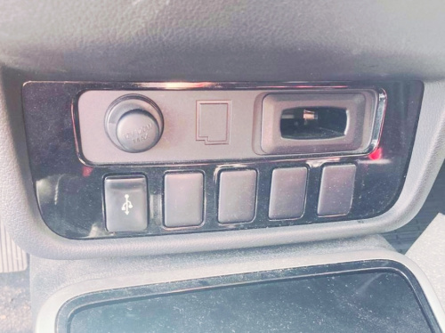

3 godz dostosowanie instalacji, obsadzenie fabrycznych gniazd usb i mamy pełną fabrykę 💪

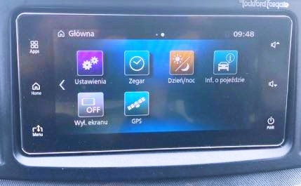

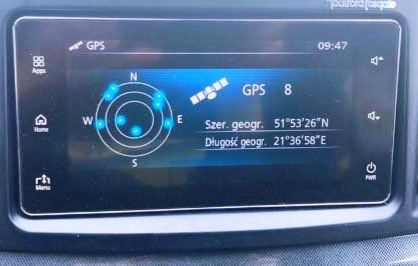

‼️W radiach Mitsubishi Connect SDA, występuje ikona GPS i po naciśnięciu pokazuje nam się ilość satelitów oraz pozycja aktualna auta. Niektórzy pytają czy da się wgrać mapę dobrego radia ponieważ jest właśnie taka ikona. Niestety nie 🙄 Radio posiada swoją własna antenkę, aby odciążyć podłączony do niego telefon. Po podłączeniu i wykryciu przez telefon radia z aplikacją AndroidAuto telefon automatycznie powinien korzystać z GPS radia wyłączając przy okazji własne BT, GPS, aby nie drenażowyć baterii.
W pierwszych aplikacjach AndroidAuto była sytuacja, w których telefony dosyć mocno się nagrzewały i zamiast ładować to się rozładowywały, właśnie przez błędy systemowe, ktore po podłączeniu nie powodowały wył BT, WiFi, GPS 😐
