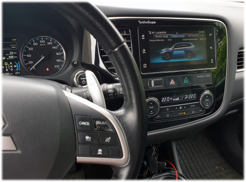

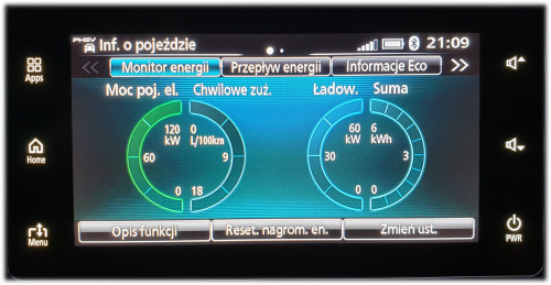

Witajcie 😁
Dziś na tapecie Outlander 3 2014 Rockford 👍👍👍
W samochodzie był założony zestaw multimedialny starego typu jednogarnkowy.
Po małej przeróbce uzyskujemy zestaw multimedialny z CarPlay i Android Auto 🙃🙃🙃
Auto zyskało nowy sprzęt, nowy wymiar dźwięku i StarWars na Dolby brzmiało jak w kinie, szczególnie jak myśliwiec przelatuje przez środek auta 😈😈😈
Pozdrawiam 😎

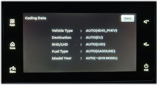

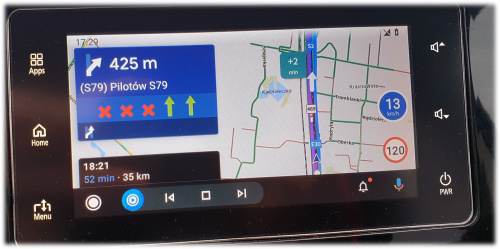

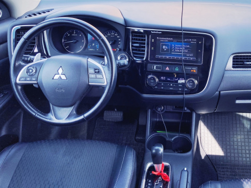

Tokyo u mnie wymienił zestaw ze starego W-12 na nowy SDA. Dodatkowo porobił kilka przydatnych rzeczy, m.in. przeprogramował sterowniki silników elektrycznych i cały system pojazdu. Autko było z roku 2014, a teraz zgłasza się rocznikiem 2018 :)
Przy okazji na Android Auto (a w zasadzie na smartfonie) uruchomiłem możliwość oglądania YouTube oraz filmów.

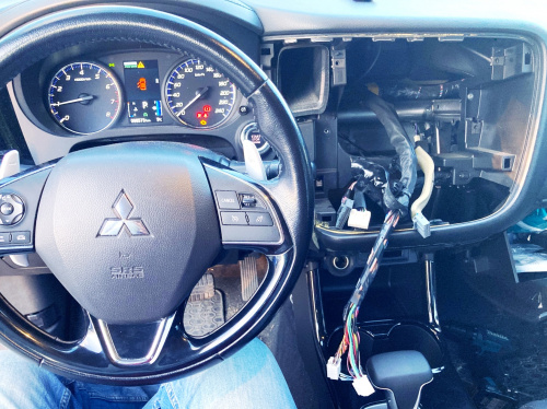

Ingerencji było trochę: wymiana niektórych wtyczek, zmiana podłączenia w jednej z wtyczek. Później jeszcze zmiana firmware w samej jednostce.
Była też zmiana oprogramowania w samochodzie, ale to już nie miało związku z nowym radiem SDA.

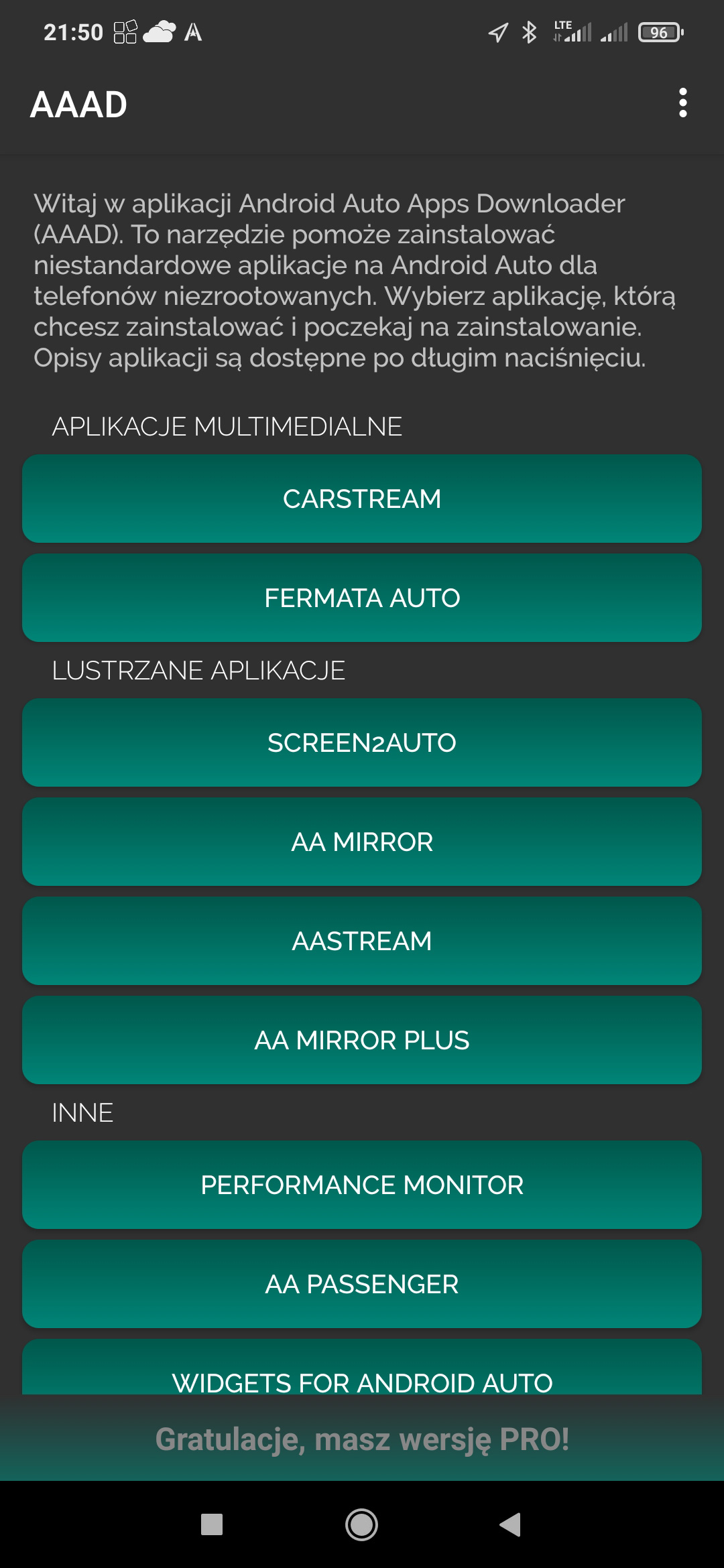

1. Informacje ogólne
Możliwości Android Auto można poszerzyć za pomocą dodatkowego oprogramowania. Uzyskujemy m.in. możliwość korzystania z YouTube bądź oglądania filmów. Nie jest wymagany root telefonu.
Wszystkie opisane poniżej czynności dokonujemy na smartfonie. Nie jest potrzebny komputer. Smartfon musi mieć dostęp do internetu. Screeny pochodzą z dwóch różnych smartfonów.
Sprawdzałem z pozytywnym wynikiem na Android 10 i 12 na smartfonach Samsung Galaxy S9 Plus, Redmi 9 oraz Samsung Galaxy S22 Ultra.
Pojazd 1 to Outlander PHEV rocznik 2014 ze stacją SDA pochodzącą z PHEV MR2018, zainstalowaną przez kolegę TOKYO. Pojazd 2 to Suzuki Baleno III ze stacją Android Auto – stacja bardziej kapryśna, nie wszystko udało mi się uruchomić.
Na Internecie znalazłem informacje, iż w poszczególnych przypadkach u użytkowników działa albo Fermata Auto, albo CarTube. W moim przypadku (na PHEV SDA by TOKYO) działają obie aplikacje.
Wersja Androida 9 i nowsze mają już wbudowaną w system obsługę Android Auto. W takim przypadku od razu przechodzimy do punktu 3.
2. Instalacja Android Auto na starszym sprzęcie.
W przypadku Androida w wersji od 5 do 8 Android Auto należy pobrać ze Sklepu Google. Uwaga: w Polsce może się to okazać niemożliwe, więc należy pobrać pliki z innych miejsc.

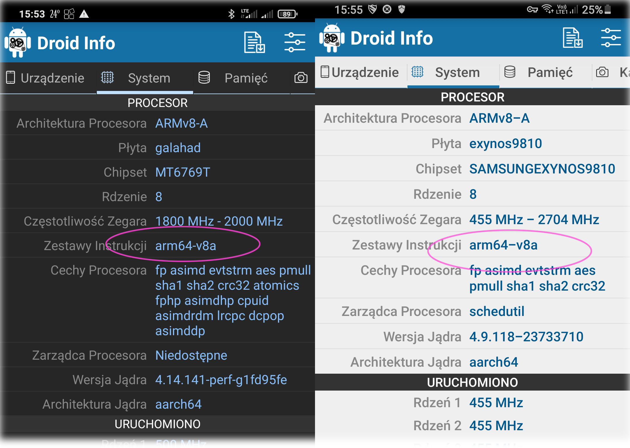

Android Auto jest kompilowany na kilka różnych architektur. Aby się dowiedzieć, jaka architektura jest w naszym smartfonie, pobieramy ze Sklepu Google aplikację „Droid Info”. Uruchamiamy ją, udzielamy wszystkich zezwoleń (gdyż aplikacja potrzebuje „wywąchać”, co mamy w środku) i w raporcie w zakładce „System” odczytujemy architekturę, zapisaną pod pozycją „Zestawy instrukcji”.
Wchodzimy na stronę apkmirror.com i w polu wyszukiwania wpisujemy „android auto”. Wchodzimy do linku z najnowszą wersją aplikacji, otwiera nam się lista plików skompilowanych pod różne architektury. Wybieramy plik właściwy dla naszego smartfonu, pobieramy go i instalujemy, zezwalając na instalacje z nieznanych źródeł.
3. Konfiguracja Opcji Programisty

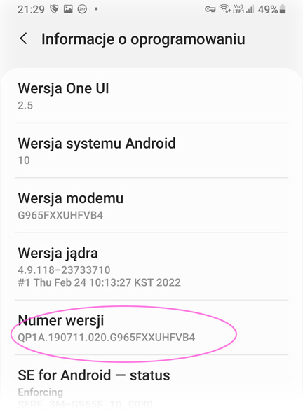

W Ustawieniach telefonu włączyć "opcje programisty": wchodzimy w Ustawienia / Informacje o telefonie / informacje o oprogramowaniu i wielokrotnie szybko klikamy w „numer wersji”.
Po kilku kliknięciach smartfon poinformuje o uruchomieniu opcji programisty.
Przechodzimy do menu nadrzędnego, szukamy „Opcji programisty” i wchodzimy w nie.
W „Opcjach Programisty” włączyć:
• „Debugowanie USB”
• Dane mobilne zawsze włączone (lub mobilna transmisja danych zawsze aktywna – różnie nazywane w różnych smartfonach)
4. Konfiguracja Android Auto
W Ustawieniach / Aplikacje włączyć pokazywanie wszystkich aplikacji, wyszukać „Android Auto” i w niej zezwolić na instalowanie aplikacji z nieznanych źródeł. Ponadto potrzebne będą praktycznie wszystkie pozostałe zezwolenia dla Android Auto, gdyż smartfon „przerzuca” swój wyświetlacz na wyświetlacz samochodowy i potrzebuje dostępu m.in. do SMS-ów, telefonu, pamięci itd.
W nowych urządzeniach Android Auto może także działać bezprzewodowo. Aby tę możliwość uzyskać, należy w Android Auto można wejść w opcje programisty analogicznie jak w Androidzie: klikając wielokrotnie numer wersji aplikacji, a następnie w opcjach programisty włączyć „projekcję bezprzewodową” lub „połączenie bezprzewodowe” (takie nazwy spotykałem).

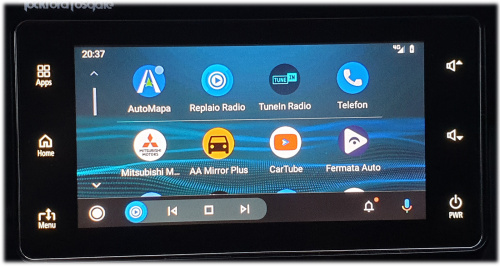

5. Instalacja downloadera AAAD oraz aplikacji Fermata Auto
Instalujemy AAAD (Android Auto Apps Downloader) wchodząc na stronę github.com/shmykelsa/aaad i wybierając odnośnik „GO TO DOWNLOAD” a następnie pobieramy najwyższą wersję pliku AAAD*.apk i go instalujemy, potwierdzając zgodę na instalację z nieznanego źródła.
Uruchamiamy aplikację AAAD.
Uwaga: w wersji bezpłatnej możemy za pomocą AAAD zainstalować tylko jedną aplikację co 30 dni, więc albo czekamy na możliwość kolejnej instalacji albo przechodzimy na wersję pro klikając na dole (pod paskami z aplikacjami) napis „Został ci 1 głos”. Opłata za pełną wersję to równowartość 3,50 euro.
Proponuję pobrać i zainstalować „Fermata Auto” – pozwoli ona oglądać Youtube na Android Auto. Aplikacji tej po jej zainstalowaniu należy umożliwić dostępy do pamięci.
6. Instalacja downloadera AAStore i aplikacji CarTube i Local Video Player
Instalujemy AAStore wchodząc na stronę github.com/croccio/android-auto-store klikamy w link „DOWNLOAD”, pobieramy plik aastore.apk i instalujemy go
Jeśli aplikacja lub system zapyta o instalację z nieznanych źródeł, zezwalamy na to.
Uruchamiamy AAStore i mamy możliwość instalacji m.in. CarTube. Uwaga: nie zalecam instalacji CarTube Controller – w moim przypadku powodowało to problemy z wyszukiwaniem na YouTube.
Jeśli CarTube będzie prosił o uprawnienia, to je udzielamy.

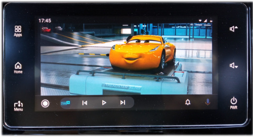

CarTube umożliwia oglądanie materiałów na postoju. Aby móc oglądać w czasie jazdy, należy zapłacić równowartość ok. 5 euro. Jednak u mnie na telefonie testowym działa w Outlanderze także w czasie jazdy, za to nie chciał w ogóle działać na Android Auto w Suzuki.
Z ostatniej chwili:
1/ Około miesiąca po napisaniu powyższego materiału okazało się, że Suzuki już się "polubił" z CarTube i można oglądać filmy.
2/ Ciekawie wygląda Local Video Player. Działa on tak, że systemowym managerem plików na smartfonie klikamy film i wybieramy opcję „Watch on car”.
/opracował: AG/
Pozdrawiam.
Adam.

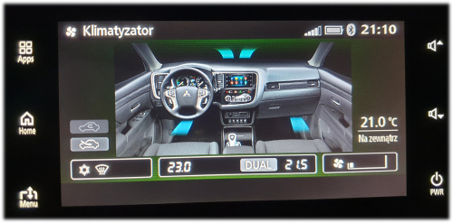

Po zastosowaniu ramki, wsadzisz każde radio 2DIN, stracisz tylko "prądo-wizualizacje" i dostęp z poziomu radia do harmonogramów sterowania klimą/ grzaniem i sterowania timerem ładowania- w sumie chyba mała strata.
