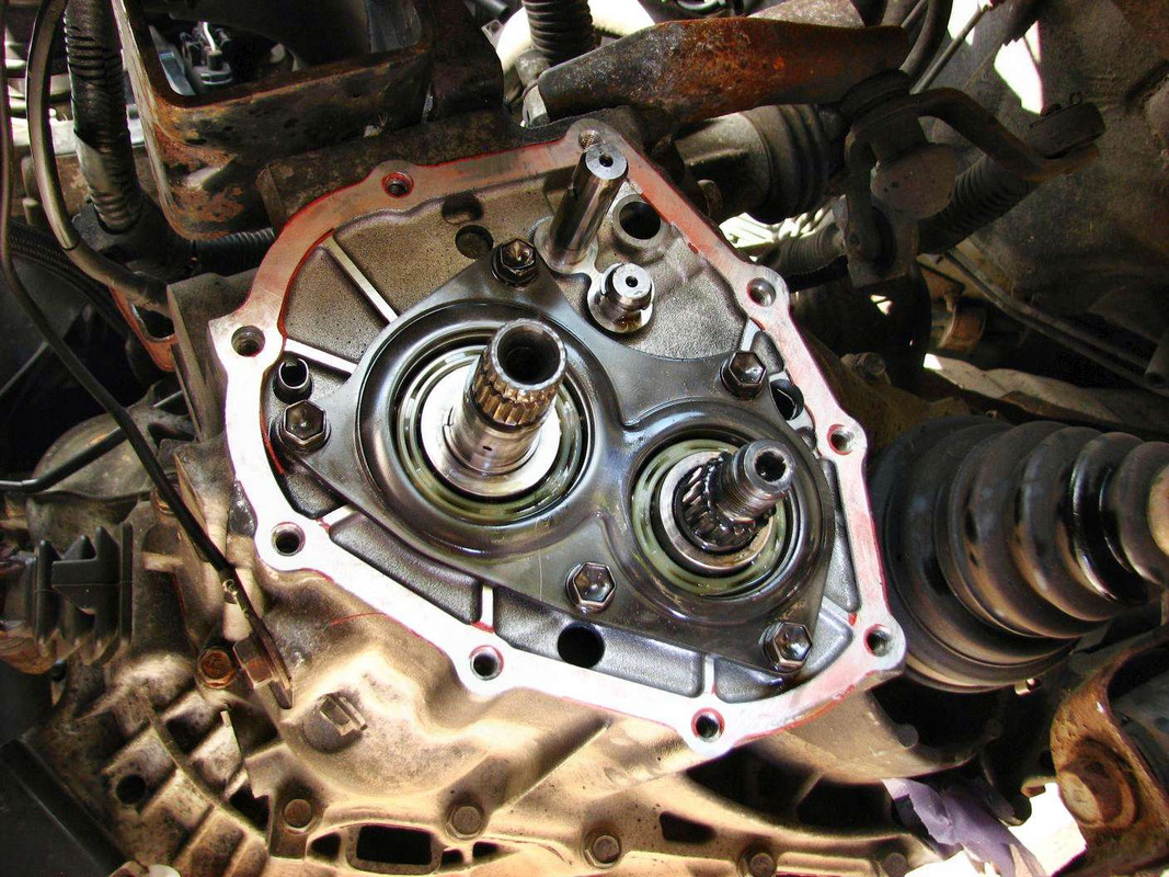

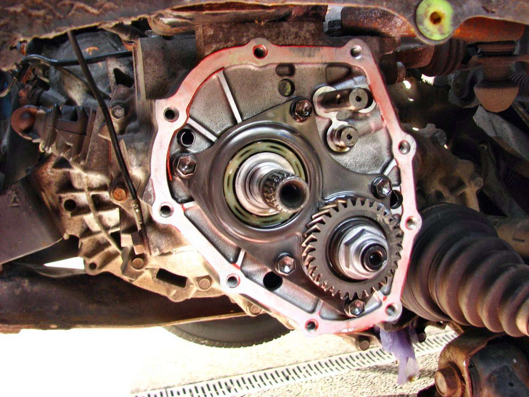

No i sama robota. Po zdjęciu pokrywy piątego biegu ukazuje się taki widok:
Tu WAŻNA UWAGA - przed zdjęciem któregokolwiek z "nabitych" na wałki elementów należy skrupulatnie zmierzyć i zapisać w którym konkretnie miejscu na wałku się znajdowały.

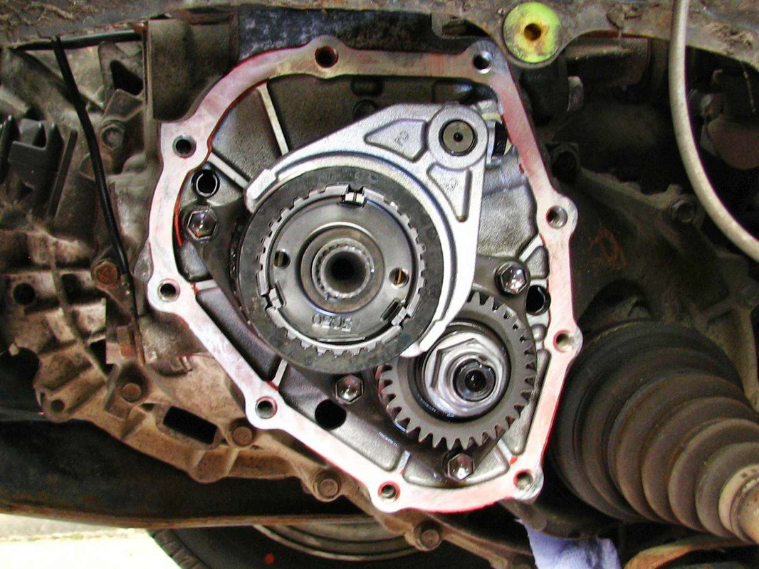

Po zdjęciu wybieraka 5 biegu, ściągnięcie huba piątego biegu wraz z synchronizatorem i zębatką.
Widok na skrzynię:

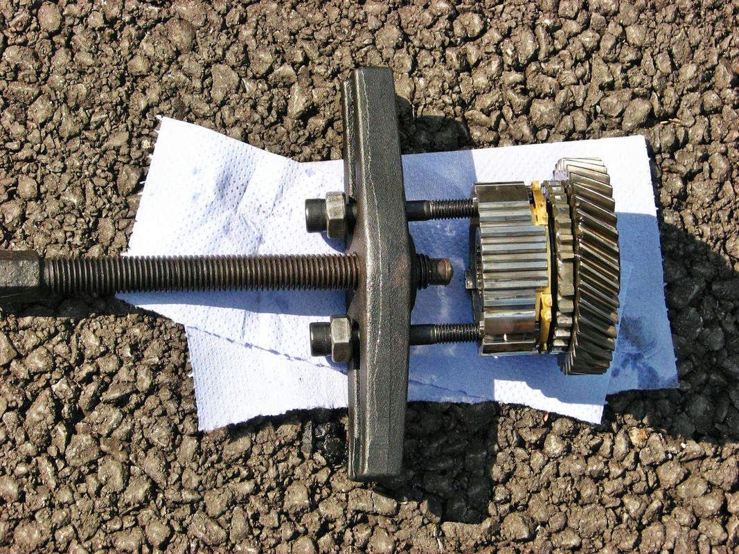

Po odkręceniu nakrętki z wałka głównego (potrzebny klucz udarowy), ściągamy napędzaną zębatkę 5 biegu:
Zdjęta zębatka:

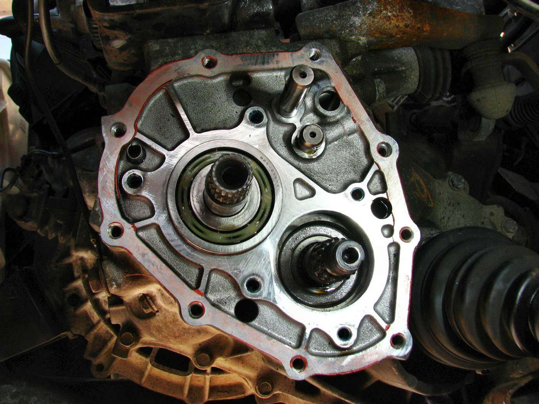

Skrzynia bez piątego biegu:

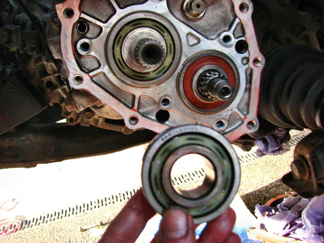

Wyciąganie nieszczęsnego łożyska z wałka głównego zakończone sukcesem!
Dobrze widać, że nie bardzo jest za co złapać, ale się udało.

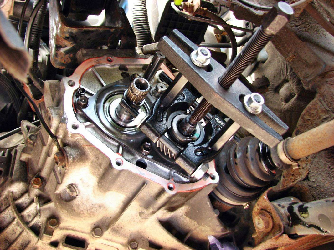

Na tym etapie zabrałem się za ściąganie drugiego widocznego łożyska, z wałka sprzęgłowego:
Poległem sromotnie, niszcząc dwa wykonane z czajnizjum ściągacze. Kosztowały grosze, trafiły do śmietnika. Tragedii nie ma, bo to łożysko nadal jest dobre, chciałem wymienić na wszelki wypadek, skoro już miałem do niego dostęp. No ale trzyma się jakby było przyspawane.

Nowe łożysko wbite na swoje miejsce. Porównanie nowe vs. stare:
Montaż całej reszty nie nastręczył żadnych problemów, pokrywa uszczelniona nowym silikonem i na drugi dzień skrzynia zalana olejem.
Od tej pory jeździ i nie szumi.

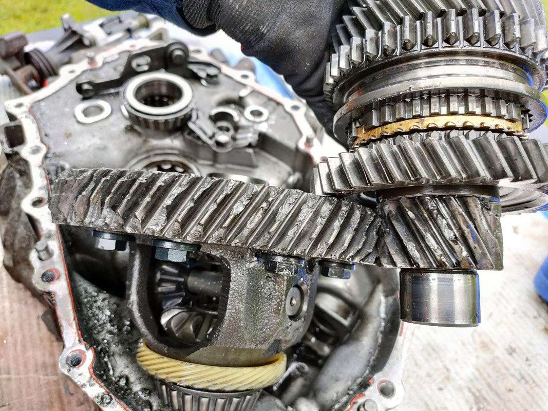

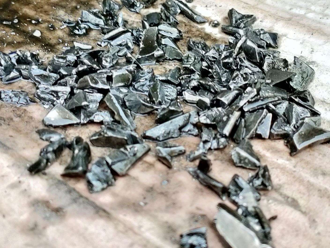

Bonus - do czego może doprowadzić zignorowanie objawów i jazda aż do tragicznego (dla skrzyni) końca. Oto co się wysypało z ubitej przeze mnie rok temu skrzyni:
A tak wygląda przekładnia główna:
W uproszczeniu - kawałki rozsypanego łożyska przedostały się do "głównej" komory skrzyni biegów i dokonały masakry.
