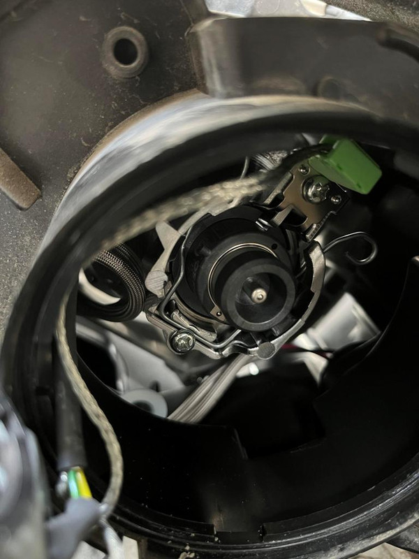

  Wysłany: 22-05-2023, 12:54   Lancer 2012 1.6 ClearTec
Witam. Jestem świerzakiem na forum. To moje pierwsze e w 51 letnim życiu Mitsubishi. Nigdy nie miałem Japońca. Wybór padł na Lancera z 2012 z przebiegiem 76 tyś. km. Skusiło mnie wyposażenie i stan auta. Jest ok. Zakochałem się jak w żadnej z moim trzech zon. :)
Do rzeczy. Przy zakupie nie zwróciłem uwagi na prawa lampę, ksenony. Ten po prawej jest obluzowany, wiszą jakieś sprężyny i nie wiem czy musze odkręcać cały reflektor by ogarnąć w czym problem?
Druga sprawa to nie święcące w żadnym położeniu przełącznika świateł środkowe lampy. Te obok ksenonów o wewnątrz. Widać jakby tam były zamontowane jakieś żarówki H ale nie świecą. Nie wiem o co chodzi i od czego są te środkowe żarówki.
Proszę o pomoc, wyrozumiałość i bez hejtu.

Wysłany: 23-05-2023, 08:49
Stanisław1972 napisał/a:
A nie ma tam kierunkowskazów?
