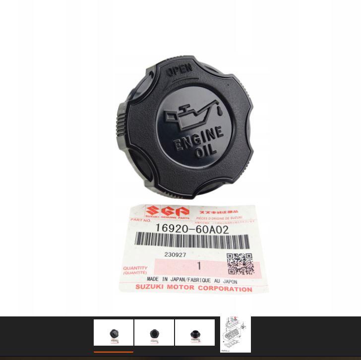

Dziękuje wszystkim za pomoc, jeden korek który wczoraj przyszedł pasował idealnie, znalazłem gdzieś na ebay opis produktu z porównaniem numerów katalogowych różnych producentów. Tak doszedłem, że korek od Vitary jest prawdopodobnie taki sam jak w Pajero.
Poniżej zdjęcie z allegro z numerem.
Tutaj screen z numerami producentów, ze względu na kiepską dostępność może jeszcze komuś się przyda.
