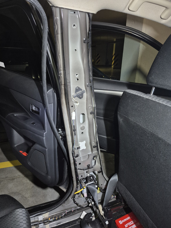

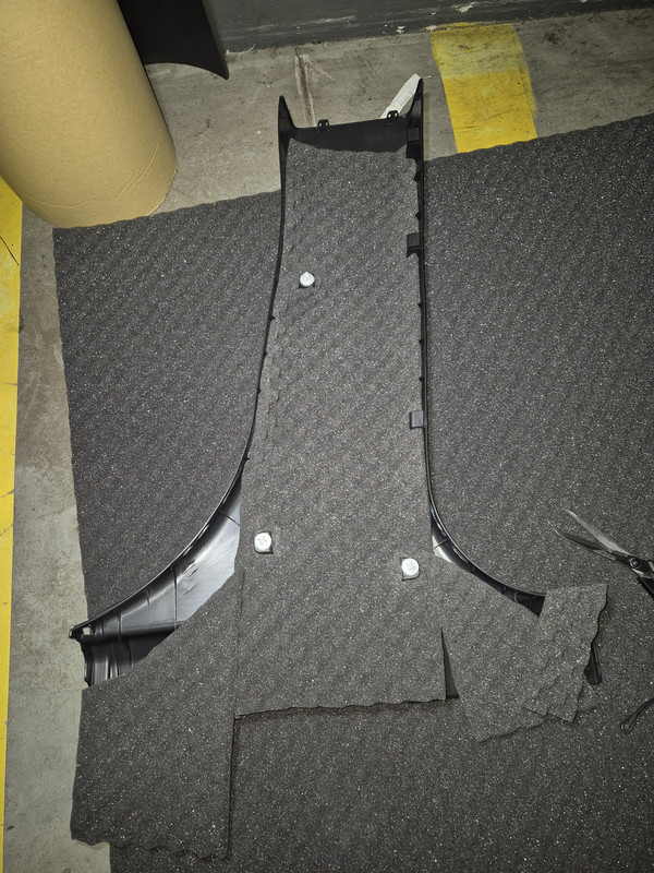

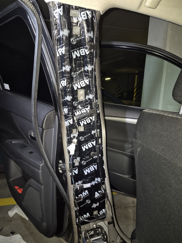

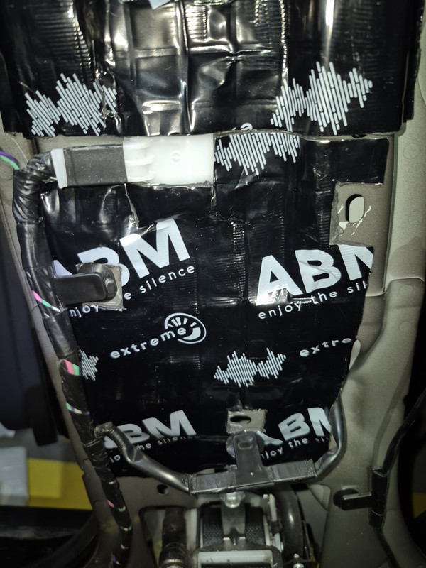

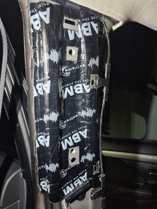

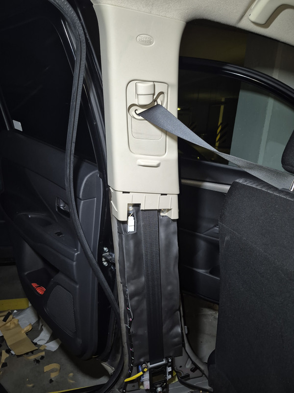

Słupki B:
- demontaż plastików:
- demontaż górnego mocowania pasa:

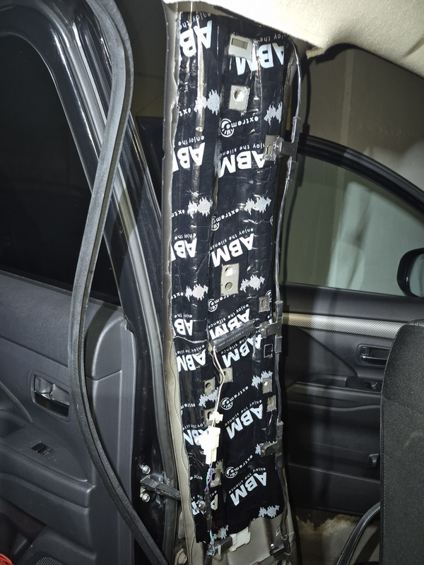

- trzy kawałki wygłuszającej maty butylowej o gr. 2,5 mm, przyklejone po demontażu klipsów mocujących przewody:
- wycięte otwory pod mocowania przewodów i plastików, przed przyklejeniem warto zrobić zdjęcie co ułatwi ich odnalezienie:

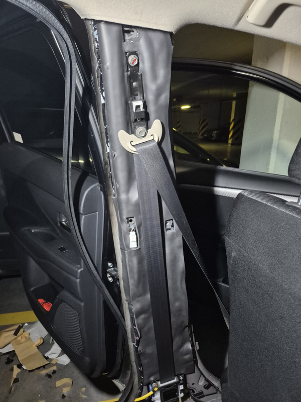

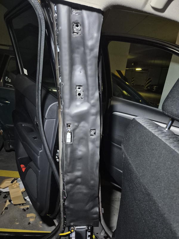

- wygłuszająca pianka kauczukowa o gr. 6 mm w jednym kawałku, przewody z mocowaniami zostały pod spodem, więc teraz należy wyciąć otwory jedynie pod mocowania pasa i plastików(na zdjęciu jednego otworu brakuje co wyszło przy próbie montażu plastików):

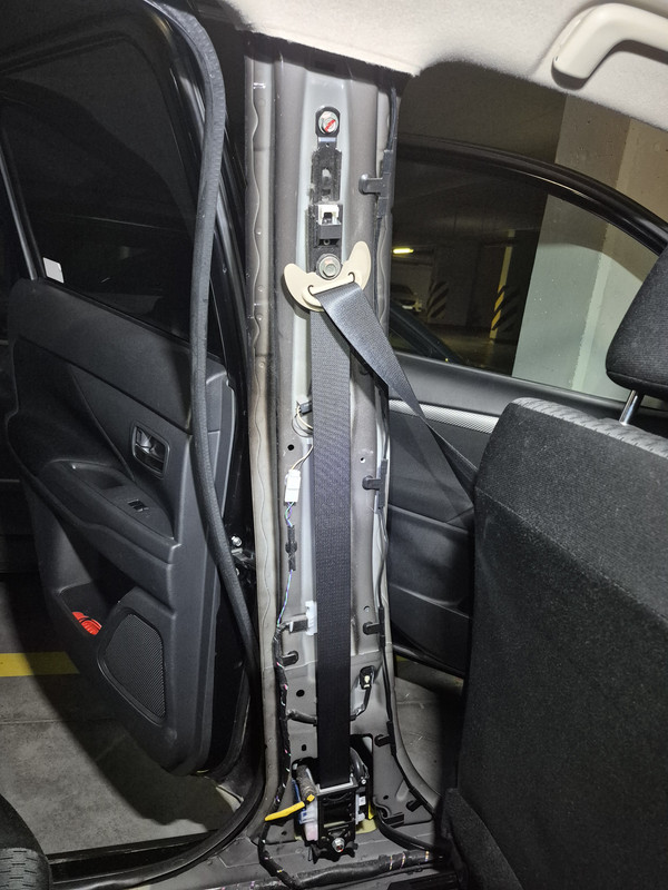

- montaż mocowania pasa(regulacja wysokości działa przy zastosowanej grubości mat):
- montaż górnego plastiku, tutaj bez akustycznej pianki pochłaniającej, bo kolidowałaby z mechanizmem regulującym wysokość pasa:

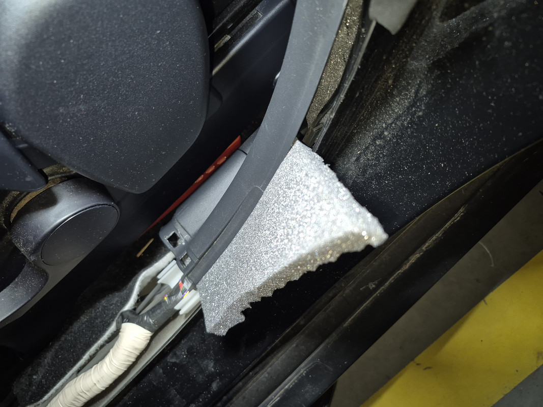

- akustyczna pianka pochłaniająca o gr. 20 mm, plastik przypięty do słupka tylko z największym kawałkiem pianki:
- małe kawałki wciśnięte z zewnątrz:

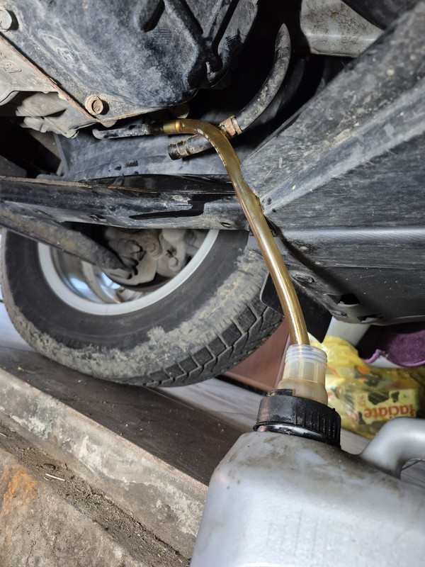

Wymiana oleju w skrzyni automatycznej. Pierwsza była w ASO przy stanie licznika 97 000 km, następną zrobiłem po zakupie auta przy 152 000 km, a teraz stuknęło 180 000 km.
Za 6 litrów oleju zapłaciłem około 150 zł, więc nie ma co żałować raz na dwa lata.
Procedura jak poprzednio:
- uruchamiamy auto, skrzynia w pozycji Neutral, po zauważeniu powietrza w rurce wyłączamy silnik => 3 litry,
- odkręcamy korek spustowy => 1 litr,
- nalewamy przez bagnet 5 litrów świeżego oleju, uruchamiamy auto na 15 sekund i przez rurkę zlatuje 1 l.
Po uzyskaniu wymaganej temperatury oleju tj. 70- 80 stopni , przy pracującym silniku sprawdzamy i ewentualnie korygujemy poziom oleju.
