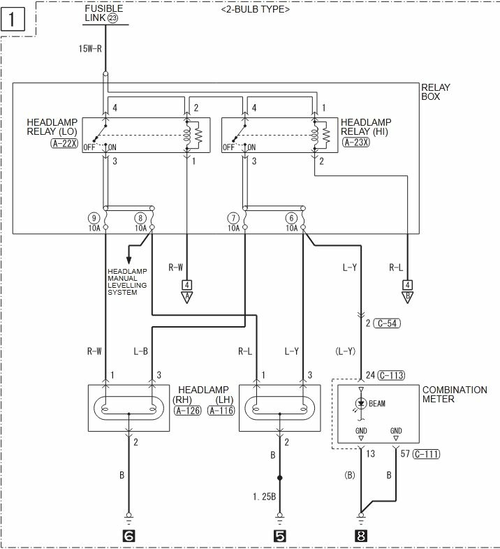

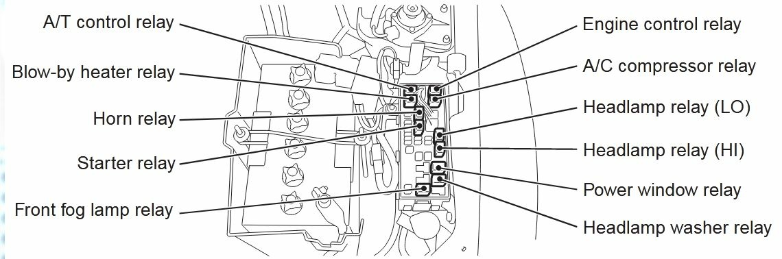

Gdybam, może przekaźnik.
[ Dodano: 23-11-2021, 18:31 ]
Patrząc na schemat to napięcie do kontrolki na zegary idzie z przekaźnika drogowych: Headlamp relay (HI) .
Skoro bezpieczniki oba sprawdziłeś to bym zaczął od jego sprawdzenia poprzez podmiankę.
