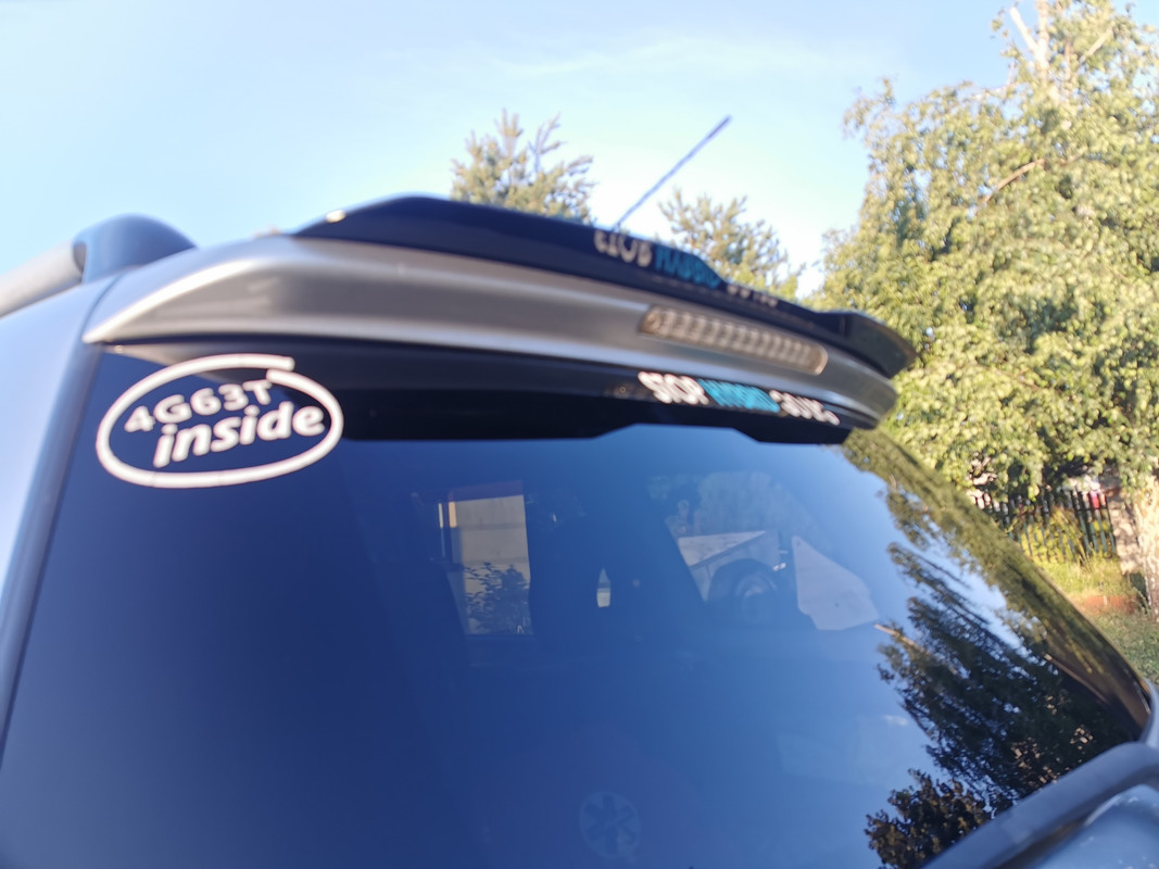

Zbliżamy się do 300.000km, na spojler klapy trafiła dodatkowa lotka, auto śmiga bezproblemowo. Rozpocząłem zbieranie środków na następcę LSRG. |
