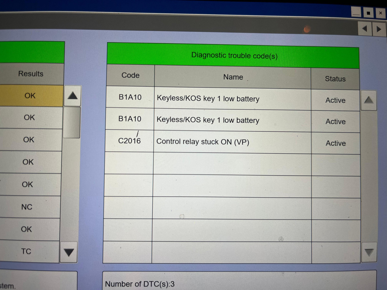

Witam,
2 dni temu pojawił się błąd Breake System Serivice Required na desce rozdzielczej po podłączeniu do komputera błąd C2016 - Control relay stuck ON (VP) czym to może być spowodowane ?
Tarcze i klocki wymieniane 3 miesiące temu , płyn w zbiorniczku w normie. Po skasowaniu błędu na wyłączonym silniku nie pojawia się ponownie do momentu uruchomienia zapłonu. Błąd pojawił się w pierwsze mrozy. Gdzie może leżeć przyczyna ?

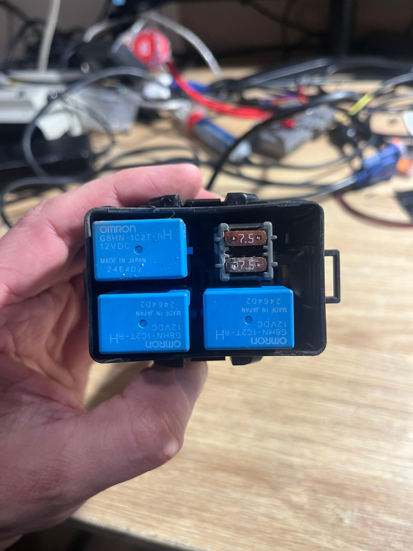

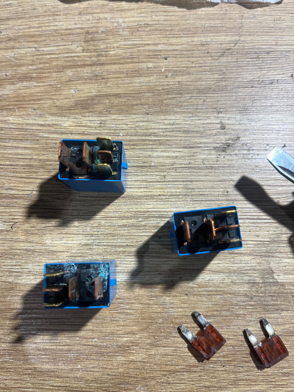

Dzięki Panowie za podpowiedzi. Kolego @Bizi78 twoja diagnoza była trafna choć potwierdziłem jeszcze telefonicznie u Dawida (Tokio).
Całą skrzynkę z przekaźnikami ( 3 przekaźniki i 2 bezpieczniki) można odpiąć więc robota na stole , została zachlapana wodą co spowodowało iż wtyki przekaźników zaśniedziały.
Ponieważ pod ręką nie było nowych bezpieczników oraz przekaźników po przemierzeniu multimetrem okazało się iż wszystko sprawne. Dremel z czyścikiem i szczoteczka z IZO załatwiła sprawę - kasowanie błędów i mogę jeździć dalej :)

Dodaj fotki lub opisz o które przekaźniki chodzi to przyda się w przyszłości :)

Kod błędu oraz jak to wyglądało - co usunąć (śniedź ) każdy zauważy. Dobrze też przed złożeniem użyć smaru do przewodów np. CX80 Elektrix
Pomógł: 826 razy
Posty: 21196
Wysłany: 21-11-2025, 18:54
Wygląda jakby że dwa lata w Wiśle leżały :mrgreen: .
