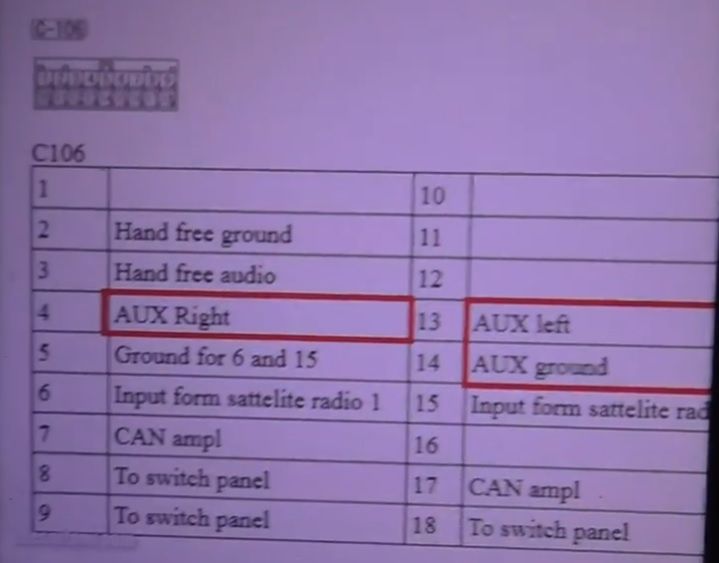

@jacek11 czyli mam szukać BT z wyjściem RCA tj. dwoma chinchami ?
Co myślicie o tym sposobie?
https://www.youtube.com/watch?v=nZEUs_2ql-0

@jacek11 czyli albo mogę się wpiąć w tym podłokietniku lub w kostkę za radiem tak jak w tym filmiku co wrzuciłem?
Jest jakiś schemat jak się podpiąć w te piny ?
Dodam, że jak przytrzymam przycisk CD to przełącza się na AUX.

@jacek11 niestety ale nie mam wyprowadzonej wiązki przewodów do końcówki podłokietnika:
Zatem pozostaje mi sposób ukazany w filmiku, a na wymianę radyjka nie ma szans, bo ten Outlander należy do szwagra, który nie lubi wydawać pieniędzy :)

@jacek11 też nie trawię transmiterów FM i zrobię wszystko żeby się dobrać do pinów za radiem. Dam znać o efektach.

Niby na tym filmie jest też schemat tego gniazda ale masz rację lepiej potwierdzić:
Napisałem PW do kolegi @kajos

Ja napiszę tak , przerabiałem to z 3 mies. temu , prosto z wiązki z radia wyprowadziłem aux, jak i zakupiłem ten w podłokietniku oryginalny do podłączenia chinczy ( wiązkę mam), i jakość jest tragedia u mnie ....Słuchać się dosłownie nic nie dało, przenosiło zakłócenia tu i tu. Lepiej gra z transmitera co kupiłem za 120+ złociszy niby stereo itd. ale gra dużo lepiej. Teraz chińczyka radio wsadziłem i jest git.
