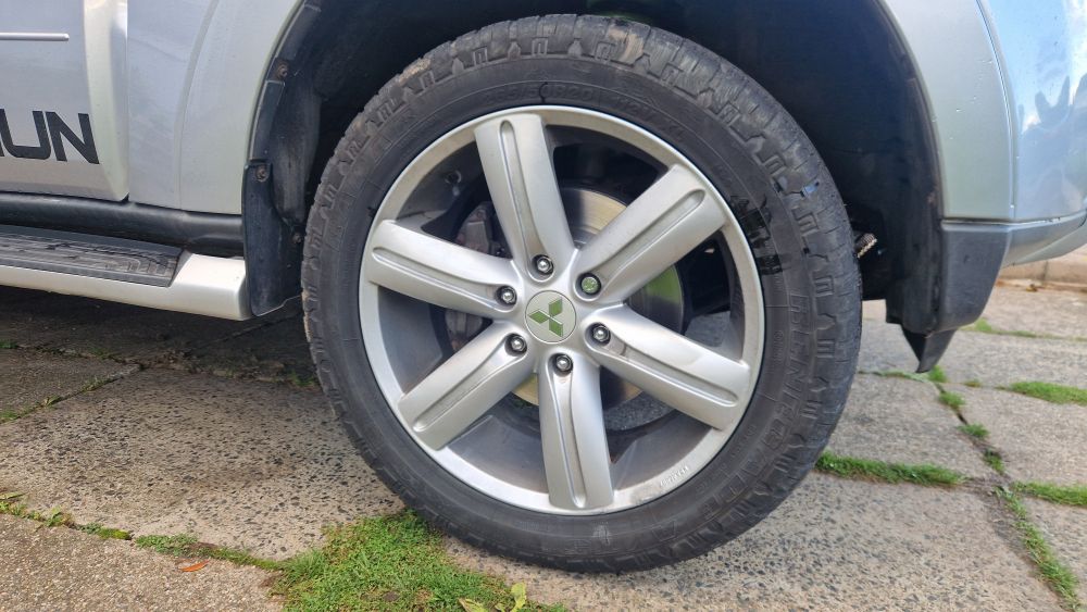

Nawet nie ukrywam, że teraz żałuję że u mnie w garażu leżą 18" aluminiowe felgi.
Trzeba było iść w czarne stalówki....

A to nie jest tak że przez duży przedni zacisk hamulcowy nic poniżej 17'' nie wejdzie na piastę?
edmunek
Auto: Shogun 4
Kraj/Country: UK
Dołączył: 16 Sty 2023
Posty: 249
Skąd: Stąd
Wysłany: 21-09-2025, 18:23
Zgadza sie.

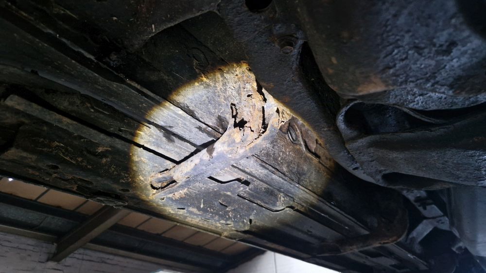

Na przeglądzie miałem zwróconą uwagę że przewody paliwowe wymagają uwagi.
Mechanik mój zajrzał i potwierdził i pokazał palcem które.
A jak się uparłem że zamówię te metalowe rurki które idą górą/bokiem zbiornika tak zauważyłem że są one częscią zbiornika.
Tak więc w przyszłym roku, jak ponownie zaczniemy sezon ślubny tak znajdę fundusze na nowy zbiornik.
Nie sądzę że będę go zmieniał sam bo przydałaby się rampa i podparcie do opuszczenia zbiornika.
Plus nie wiem czy czasami tylnego stabilizatora nie trzeba najpierw odkręcić żeby mieć jak opuśić zbiornik (albo czy to nie była belka tylnego dyferencjału?)
Koszt zbiornika z tego co widzę to 1500 zł taki sam jak mam.
Lub ten sam, ale umoczony w farbie za 2000 zł opisany jako "zabezpieczony przed rdzą".
Obstawiam że jeśli już sprawię sobie ten za 1500 zł.
Nie planuję mojego auta trzymać przez 20 lat a pomalować podkładem i zamalować farbą aby była jeszcze jedna warstwa to nie jest wymagająca robota.
To tak jak mi ludzie podpowiadali żeby brać niewiarygodnie drogi tłumik końcowy ze stali nierdzewnej (za naprawdę sporą kwotę)
gdzie zwykły stalowy wytrzyma tyle lat że nie będę pakował nie wiadomo ile w nierdzewkę.
Zbiorników plastikowych u siebie na rynku nie widziałem.
Obstawiam że są tylko importowane i w cenie jak za auto :D

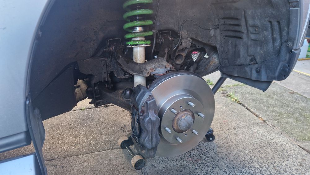

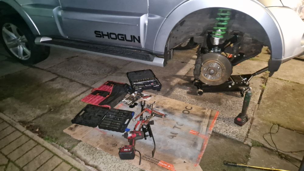

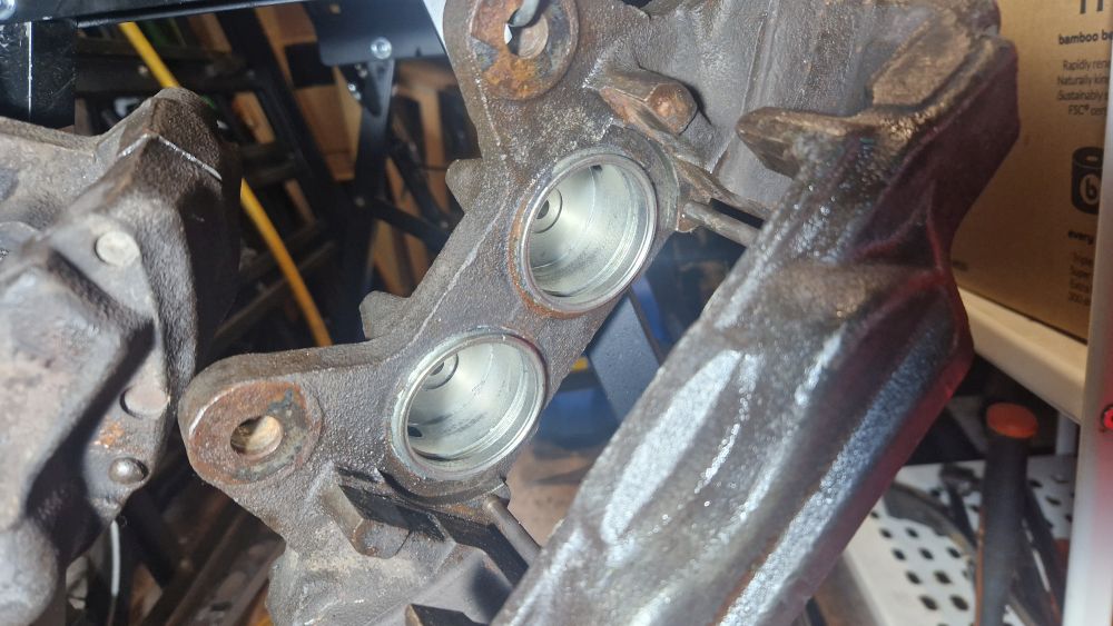

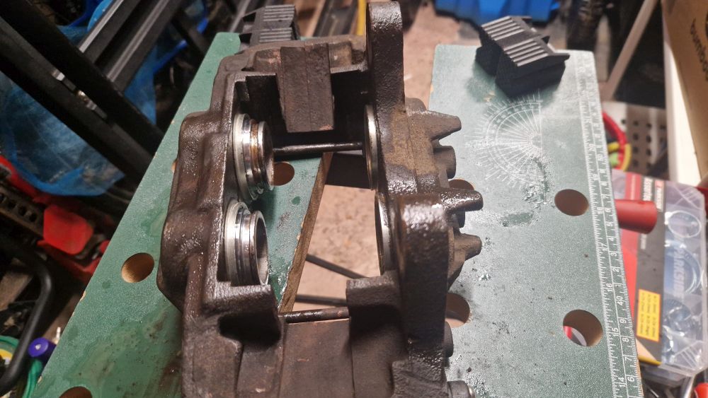

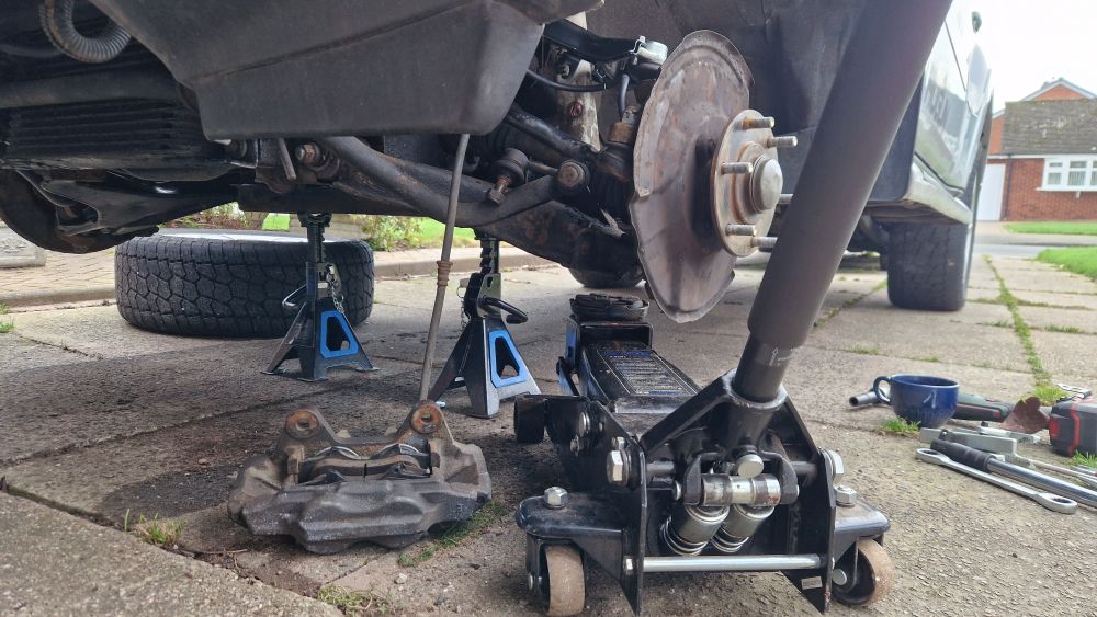

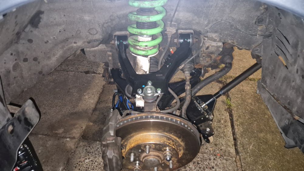

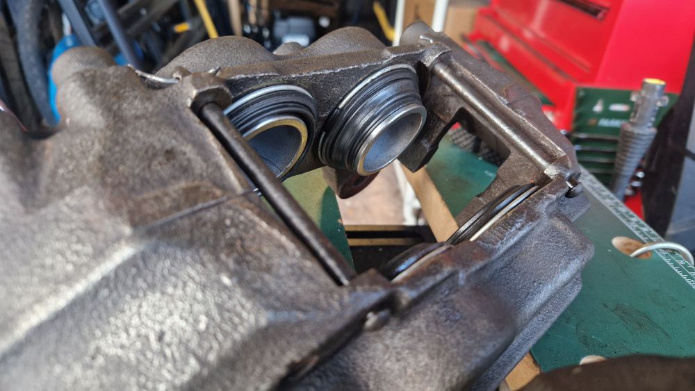

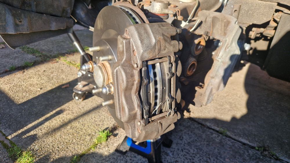

Z racji że jak (gdzieś pół roku po zakupie) zmieniałem z przodu tarcze
i klocki tak znalazłem zapieczone tłoczki przednich zacisków, to zamówiłem zestaw naprawczy (tłoczki, uszczelki itp itd).
To było tak ponad 2 lata temu i nie miałem weny żeby to zrobić.
Jak wtedy robiłem hamulce to udało się te tłoczki odblokować ale wiedziałem że pewnego dnia czeka mnie regeneracja zacisków.
Zanim to miało nastąpić tak trzeba było się upewnić że zmienię płyn hamulcowy bo ten był nie wiadomo z jaką datą ważności i ile wody w siebie wchłonął.

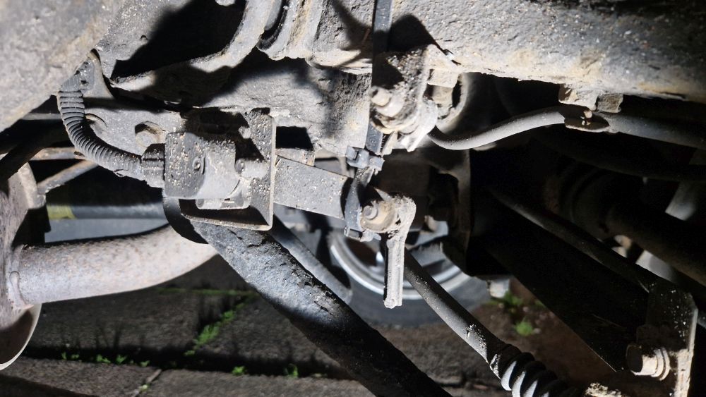

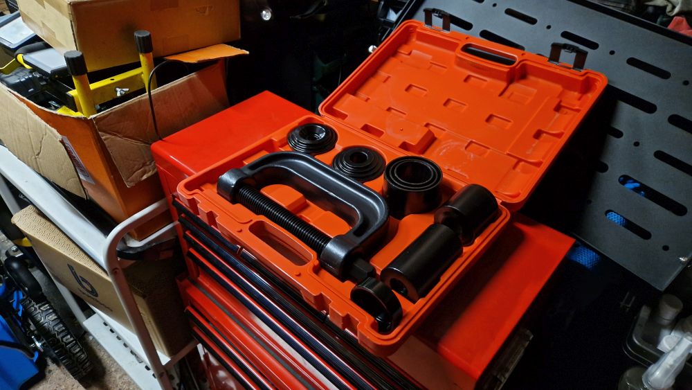

Teraz przyszedł czas na zaciski ale uznałem że nie ma sensu abym ściągał obecne z auta i śpieszył się w garażu bo inaczej auto stoi unieruchomione.
Zamiast tego dogadałem się z tym znajomym który rozbiera auta i za 240 zł ściągnąłem sobie obydwa przednie zaciski.

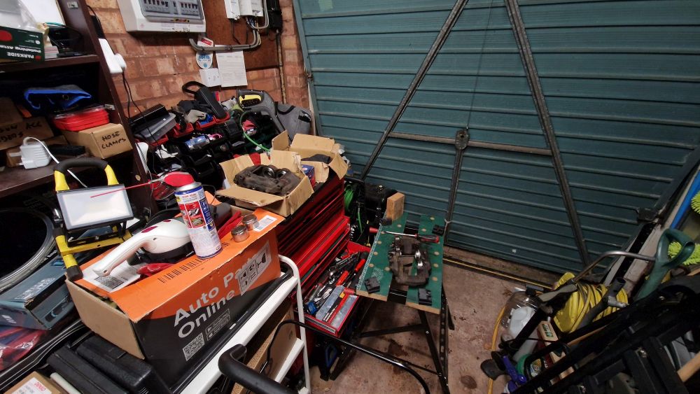

Jak to wygląda?
Otóż bagażnik Shoguna to kobyłki, podnośnik, klucze, narzędzia, latarki, światła itp
Przyjeżdżam na to osiedle, przenoszę sobie narzędzia i sobie grzebię a potem po skończonej robocie robię gościowi przelew.
Mam u niego zaufanie na tyle że on mi na ręcę nie patrzy. Ja też jestem fair i nawet śrubki których nie potrzebuję odkładam mu do środka na gumowy dywanik.
Tak więc 240 zł za dwa oryginalne zaciski na przód to moim zdaniem dobra i uczciwa cena.
Zamiast rozbierać swojego tak mogę te odnowić (może nawet odmalować?),
upewnić się że są jak nowe i potem w godzinkę zmienić na aucie zarówno i zaciski jak i wstawić nowe tarcze i klocki (te grzecznie leżą w garażu na półce).
Jako że jak już coś mam i co coś dbam tak siedzę (dziennie) na forach/grupach, czytam, chłonę, analizuję ,
to moja rada jest taka żeby nie bawić się w zamienniku zacisków i że jak już macie problem z zaciskami w Shogunie to lepiej je regenerować niż kupować nowe zamienniki.
Tyle wiem.

Jak tuleje z otworem to takie narzędzie łatwo kupić:

Dziękuję za fotkę narzędzi.
Chyba czas poszukać na aliexpress identyczną skrzynkę i sprawić sobie pod choinkę

możliwości jest wiele - ja mam dokładnie taki sam zestaw - wybrałem ze względu na mnogość tulei i czasem je wykorzystuję też do prasy hydraulicznej
są jeszcze tego typu jak poniżej, ale tu zawsze obawiam się, że pęknie, bo połamałem już podobne urządzenia...
zaletą poniższego jest, że tuleja nie musi być przelotowa

Niestety Yato u mnie niedostępne i nie widzę tego modelu na autodoc.
Podobny zestaw znalazłem na aliexpress.
Koszt 138 zł więc zamówiłem i z racji że mają na stanie to powinno dotrzeć do wtorku.

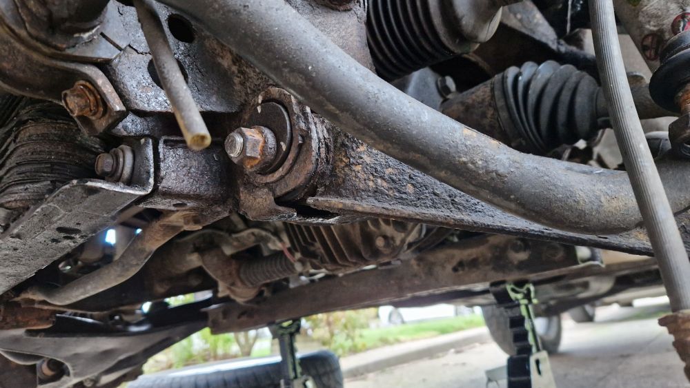

Tak sobie eksploatuje swoje P4 i ostatnio przypomniałem sobie jak pisałeś że przez przednie spływy z szyberdachu rdzewieją przednie mocowania progu.
Na moje przyczyną jest to co trafia tam z pod koła, błoto, śnieg, sól plus odpryski, zrobią swoje. Orginalne chlapacze to raczej ozdoba niż coś co ma stanowić ochronę. Osobiście chyba zainwestuje w coś dłuższego.

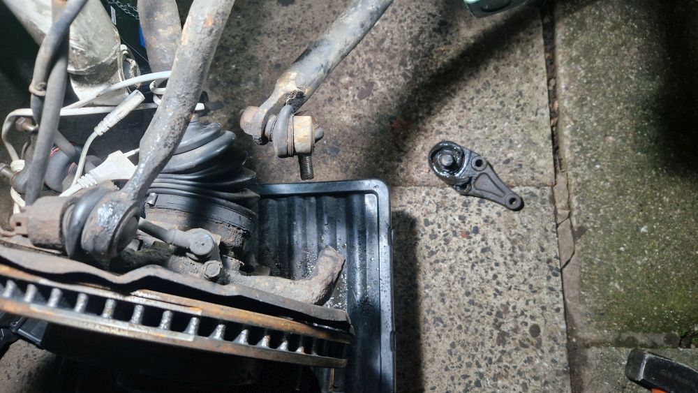

Tak w połowie listopada Shogun zaczął mi wydawać mniej więcej takie dźwięki:
https://youtu.be/hU2_90_Iq08

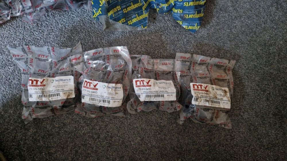

Nie powiem, zeszło mi chyba z 2 dni próba odkodowania jakie tulejki potrzebuję aby wszystko pasowało (przednie górne i dolne wahacze).
Jak już przyszła paczka
tak zabrałem się za demontaż. Najpierw prawy przód, górny wahacz.
Ściągnąłem zarówno górny jak i dolny (jakoś wyszedł, łatwo nie było) i okazało się, że ja mogę zapomnieć że wyciągnę tulejki z wahaczy.
Tulejki już stały się integralną częścią wahaczy. Zero szans że jakakolwiek prasa czy narzędzia je wyciągną. Udało się te tulejki zwrócić.
Zamówiłem wahacze i w piękny grudniowy wieczór, przy temp około 0'C zabrałem się za wymianę prawej strony.
Teraz tak. Kilka podpowiedzi ode mnie.
Zaopatrzcie się w lepszy zestaw ściągania sworzni. Ja niestety miałem rozmiarowo tylko takie do Forda. Ile się namęczyłem w Shogunie to aż się odechciało mi przy nim robić (na kilka dni).
Druga sprawa. Jak już chcecie zakładać wszystko z powrotem, to warto wysunąć trochę całą zwrotnicę/łożysko na półosi.
Nie próbujcie wsadzać wszystkiego z powrotem bez.
Ja się nabawiłem siniaków na udach na cały tydzień (od podnoszenia).

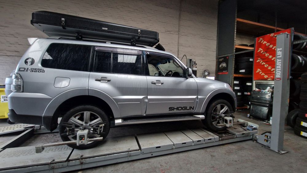

Ale przynajmniej zrobiłem jedną stronę i zabrałem auto na zbieżność.
Tam też przyjrzałem się jak bardzo mi się rozpadają uchwyty bocznych progów, ale to wciąż niestety temat w stylu "niech wytrzyma jeszcze z rok".

Biorąc pod uwagę, że i zaciski i zestaw naprawczy miałem w garażu, tak wieczorami (jak pies spał) zrobiłem regenerację(tyle o ile, bez żadnego malowania).
Ot papier ścierny, szczotka druciana i zestaw naprawczy.
Myślałem, że wyrobię się w jeden wieczór ale jeden to mi zszedł aby rozebrać stare zaciski (głupek ze mnie bo mogłem je rozkręcić na pół).
Za nic nie mogłem sobie poradzić żadnym sprężonym powietrzem więc wyciągania tłoczków odbywało się na dźwignię z dwóch bardzo długich śrubokrętów
(tu podziękowania dla Lidla za świetny zestaw bardzo długich śrubokrętów).
Przy okazji przydały się też te nowe tarcze na przód które leżały tak 2 lata w garażu. Jak już "robić" to na całego :)
Tak więc wpadły zaciski, tarcze, klocki i oczywiście odpowietrzyłem układ.
Z racji braku (w akceptowalnej cenie) pinów/sliderów, tak te idą z Japonii.
Wykorzystałem te co mam, tyle co je trochę przeczyściłem.

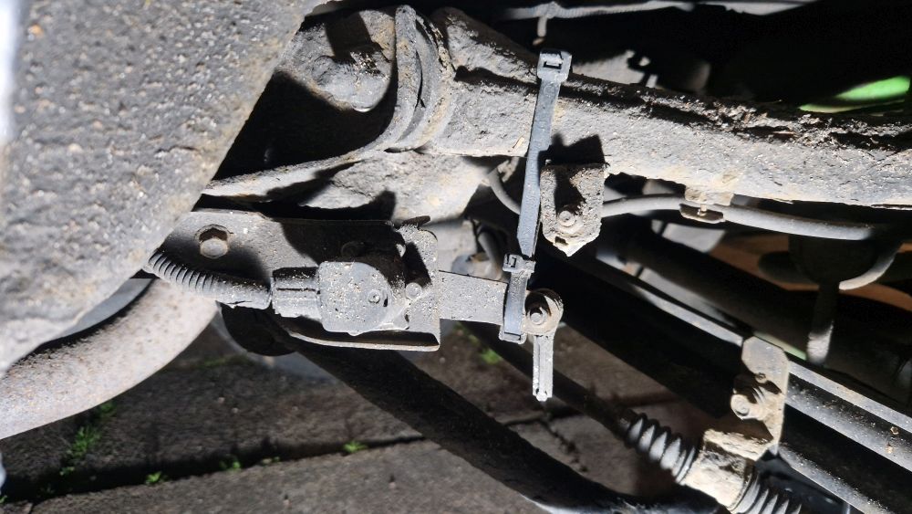

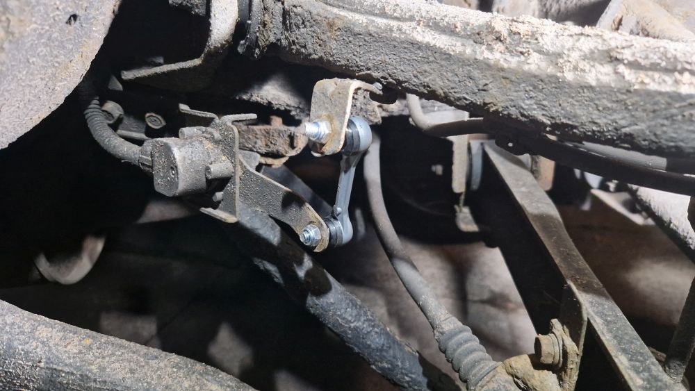

Jako, że powoli zbliżał się termin przeglądu, tak zabrałem się również za samoróbkę z czasów ostatniego wyjazdu do Francji.
I tak musiałem usunąć to genialne w swojej prostocie rozwiązanie i wstawić normalny drążek:
Zobaczymy czy znowu nie pęknie.
Z racji ze praca mojego zawieszenia jest "większa" (przez 2" lift), tak obstawiam że pęka on w momencie całkowitego opuszczenia koła.
A ile "dłuższy" powinienem wstawić, tego jeszcze nie wiem a nie chciałem 2 tygodnie przed przeglądem "testować" czy nie pęknie.
Dodatkowo przypominam, że praca zazwyczaj jest wieczorami, po ciemku,
a jak pracowałem przy zawieszeniu tak odkryłem że wszystkie moje lampy/lampki nie radzą sobie śpiewająco kiedy temperatura oscyluje pomiędzy 0 a 3'C.

3 dni przed przeglądem uznałem że wymienię również wahacze lewej strony.
Jakże się zdziwiłem, jak po wymianie górnego okazało się, że śruby ustawiania zawieszenia dolnego wahacza nie drgną nawet o milimetr.
Co gorsze, próbując je wybić tak zbiłem śrubę że aż pogiąłem gwint.
Na szczęście przypomniało mi się, że mam taką mała zabawkę z Chin do wkrętarki, że ścina ona krawędzie na śrubach.
Przyciąłem więc śrubę na tyle aby z powrotem nabić nakrętkę.
Następnego dnia pojechałem po dodatkowe ostrza do piły szablastej i kupiłem tarcze do tej mojej nowej kątówki
(stara była na kablu, tarcze 115mm gdzie nowa Parkside'a to na akumulator i 125mm).
