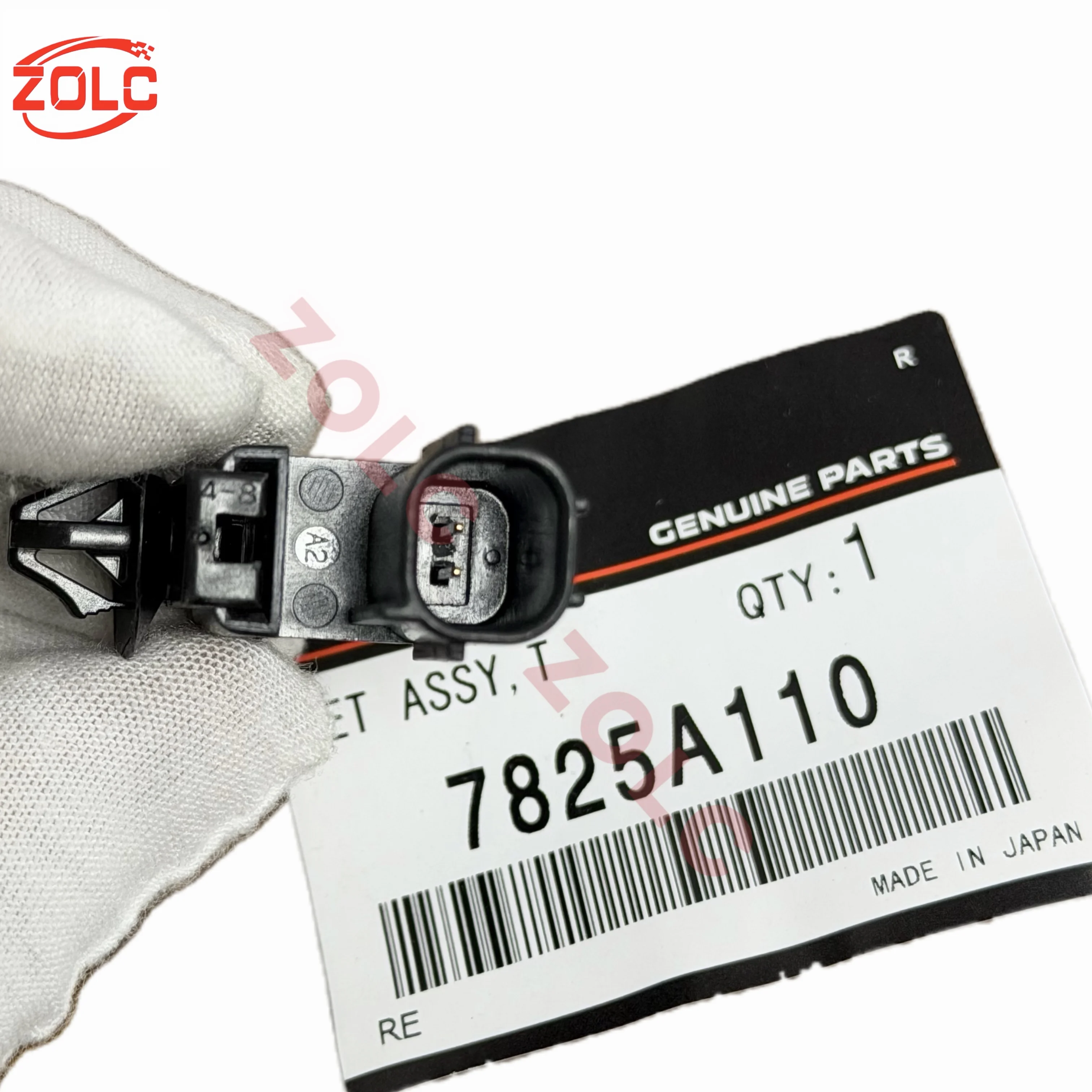

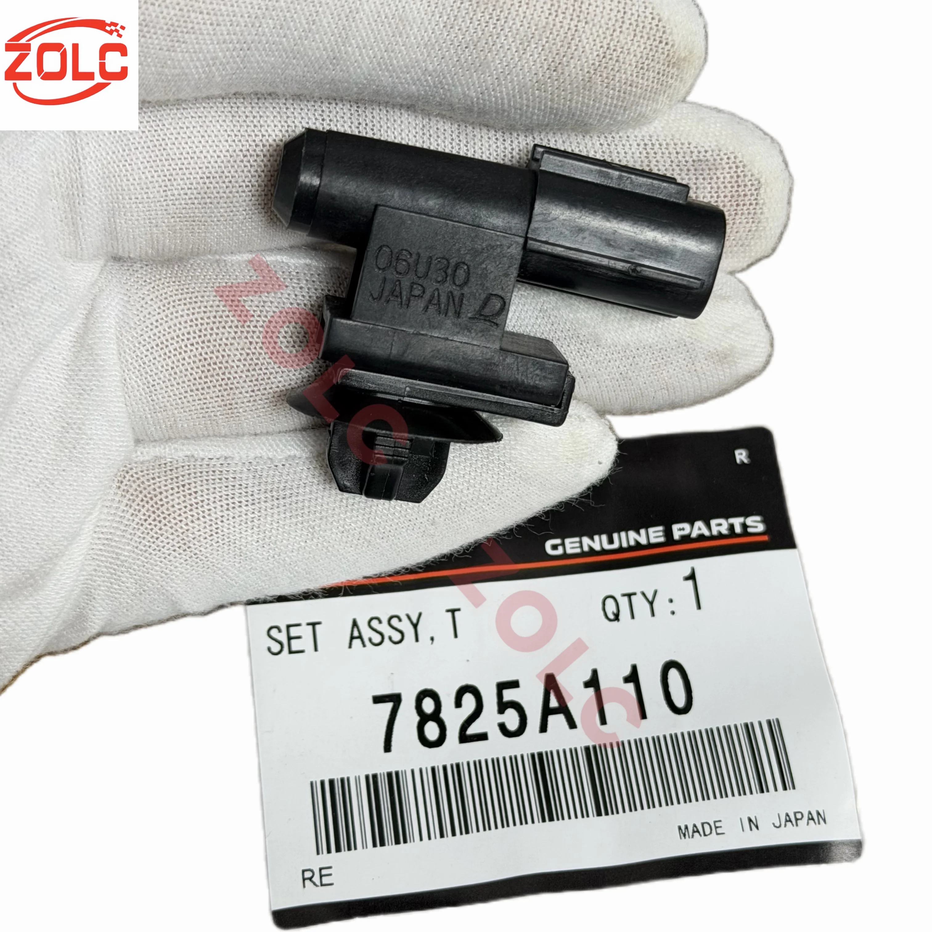

A tak przy okazji... może ktoś wie jak w miarę łatwo wypiąć czujnik temperatury zewnętrznej? Niby go widać a od samego patrzenia na niego to się raczej nie wypnie :mrgreen:

Hydrocarbon napisał/a:
Chyba to ten czujnik.
Na zdjęciu wygląda jak mocowany na wcisk.
