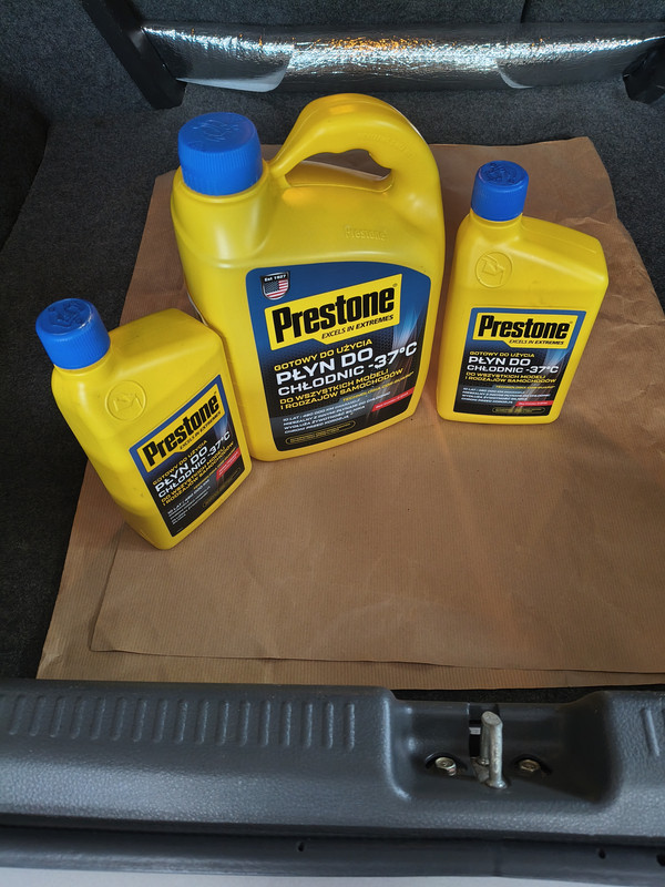

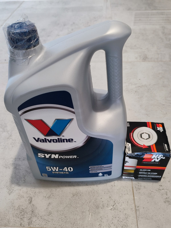

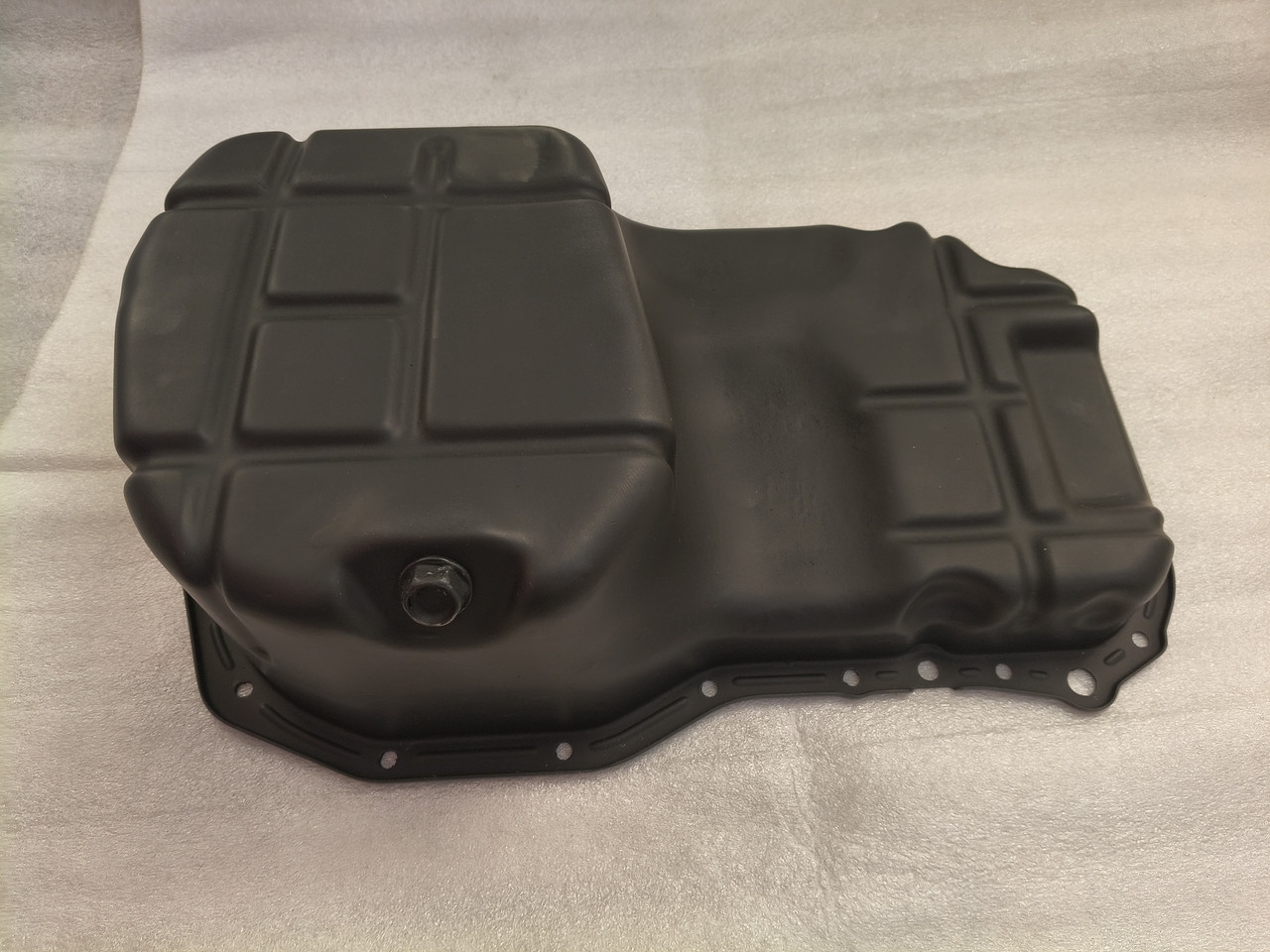

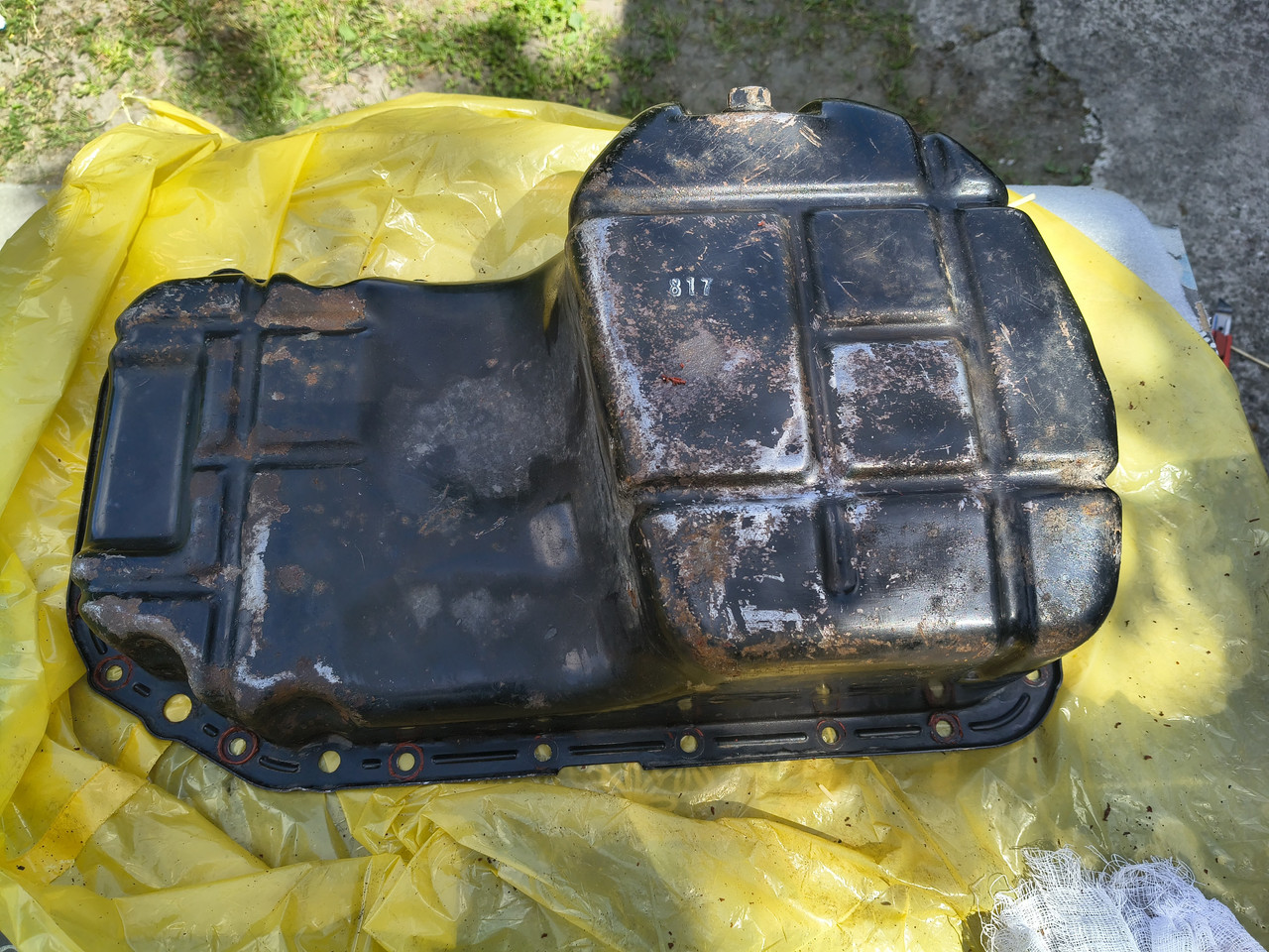

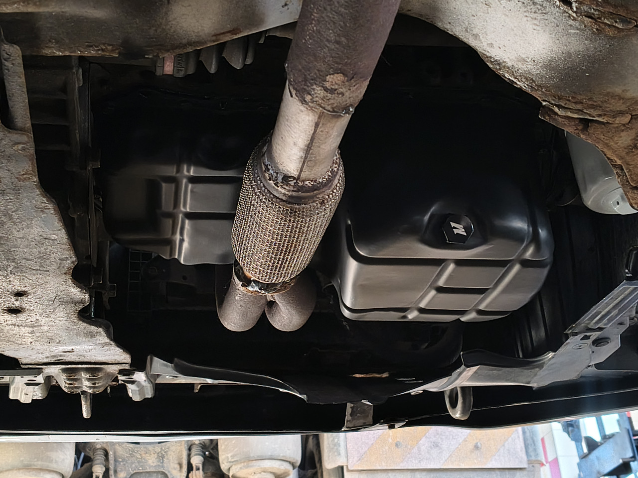

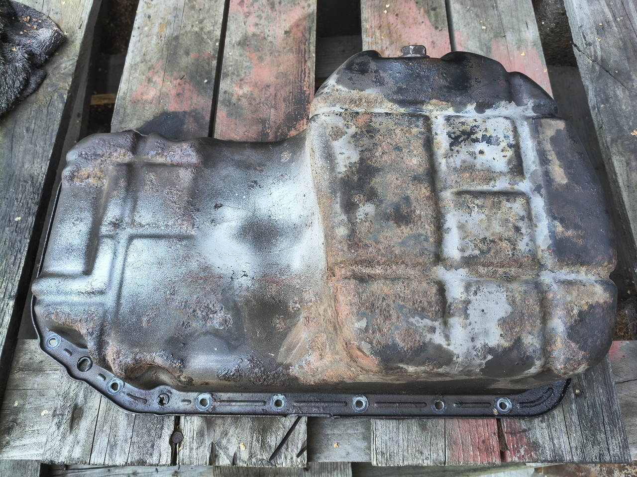

Kolejna wymiana oleju przy okazji zmieniłem misę olejową moja już słabo wyglądała, kupiłem używana Oem jakoś nie mam przekonania do tych chińskich misek.
Misa została wyczyszczona do gołej blachy potraktowana korroplexem na to podkład i farba żaroodporna.
Wymieniony płyn w chłodnicy.

Ta farba żaroodporna to chyba przerost formy nad treścią :P .
Dodatkowo jak dobrze widzę to chyba farba w sprayu.
Ja bym dał na wyczyszczoną blachę epoksyd i coś typu poliuretan 2K.
Kiedyś tak robiłem w moim MSS miskę i po paru latach wyglądała jak nowa.

Tak dokładnie farba w sprayu, podkład epoksydowy też w sprayu
Zobaczymy jak będzie wyglądać po zimie, napewno jest lepiej niż na starej
