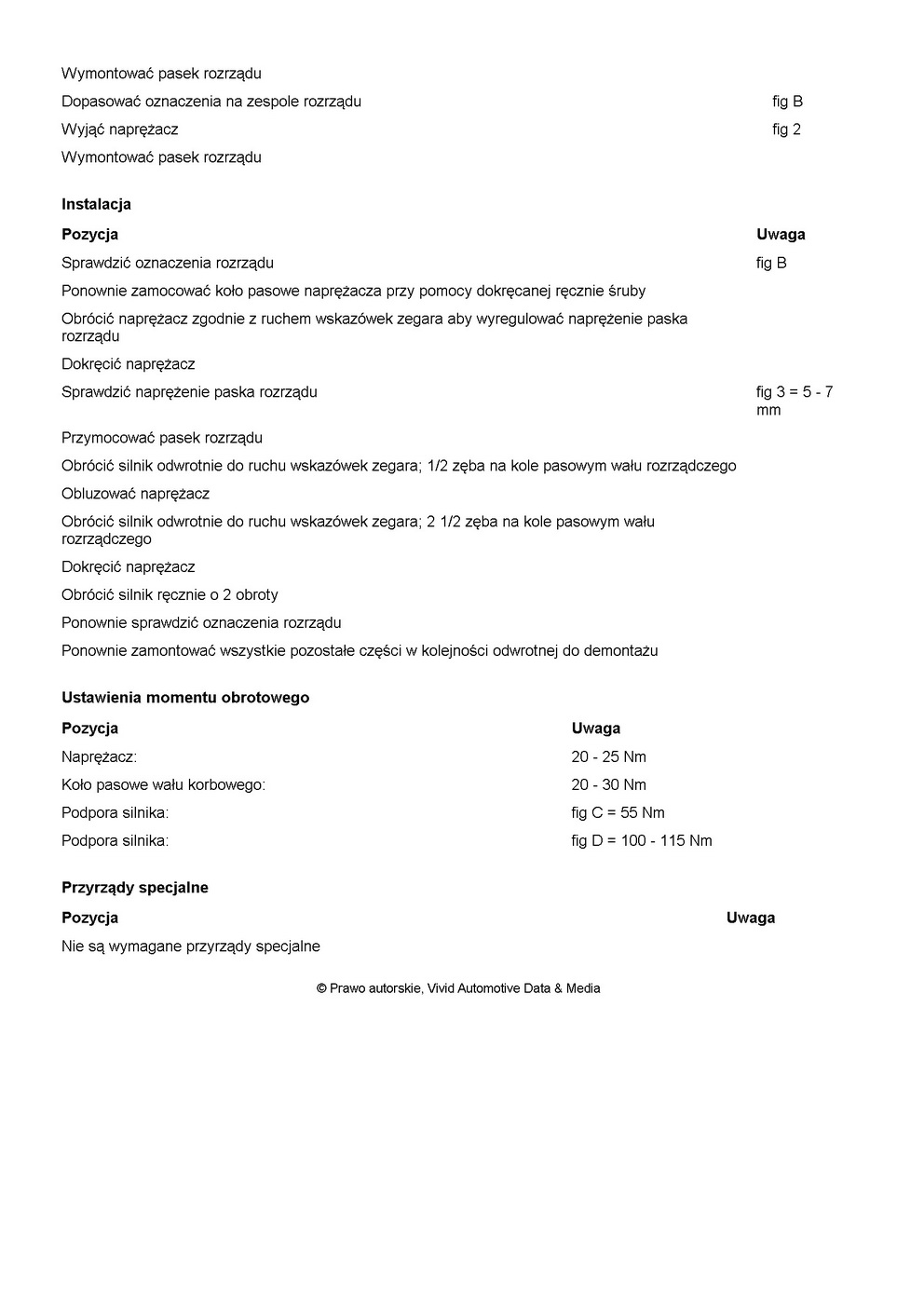

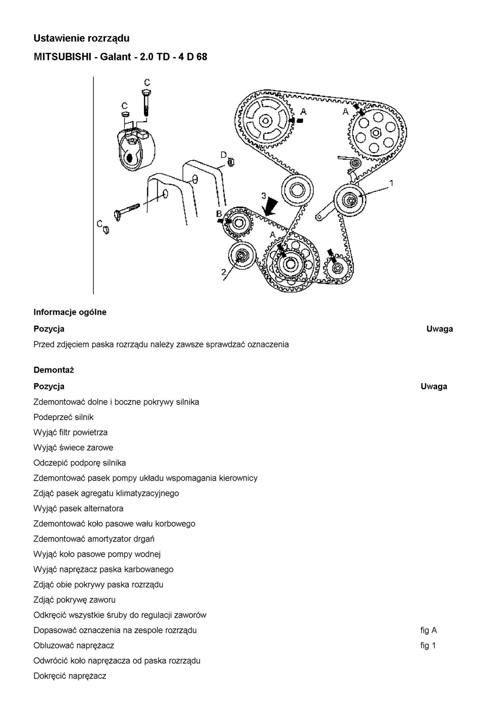

[E5x 92-96] Potrzebuję schematu rozrządu do diesla 2.0
krysztal1
Wysłany: 09-01-2008, 22:22   [E5x 92-96] Potrzebuję schematu rozrządu do diesla 2.0
jak w temacie

Mam nadzieję, że to wystarczy
