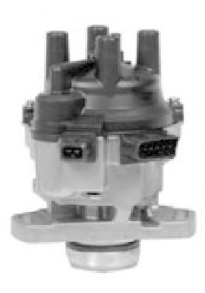

Witam czy mógłby mi ktoś opisać jak wygląda aparat zapłonowy w colcie 1.5 z lat 88 - 92
Wiem że z aparatu sa wyjscia na odpowiednio 6 i 2 piny. Nr modułu wewnatrz J955. Jeden czujnik Hala. Jak jest rozwiazana sprawa cewki jest pod modułem wbudowana w aparat czy wypuszczona na zewnatrz. Jesli tak to ile kabli idzie od cewki 3? i masa z karoseri samochodu? Byłbym bardzo wdzieczny. Moduł i cewka jest mi potrzebna do innego auta a nie chce kupic aparaatu z allegro w ciemno. Pozdr

w wersji 12V ....
http://www.rozdelovace.cz/foto/big_5-1.jpg
http://mrkt-img.1aauto.com/EDI/1AEDI00009.jpg
6 pinów z modułu
2 piny z cewki ( w sumie nawet 3 piny):
...jeden pin cewki wychodzi do modułu. Dwa piny na zewnątrz.
http://www.allproducts.co...tion_coil-2.jpg
to chyba ta cewka. Widać 3 piny i wyjście na kopółkę.
Nie ma Halla. Jest układ optyczny.
Cewka znajduje się pod modułem.
Dawno nie rozbierałem tego aparatu ale tak to na 99,9% wyglądało.
Proszę nie brać więc tego za 100% pewnik!!! (czyli te piny cewki)
