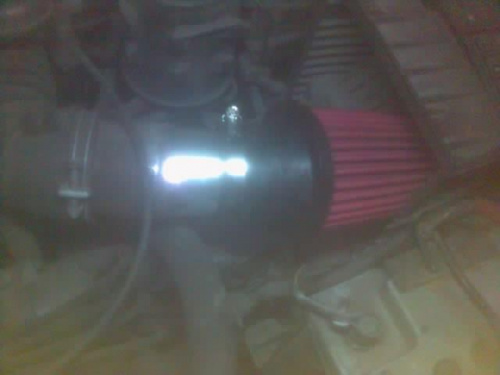

ja mam cos takiego
jest to Jacky, w rezultacie mam:
-basowy dzięk silnika :D
-autko lepiej sie wkręca
koszta: 100zł

ledwo widać cokolwiek na tym zdjęciu :/ co to za filtr? jak doprowadziłeś zimne powietrze ??tommi,

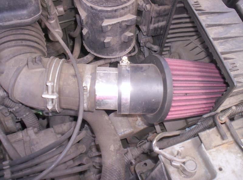

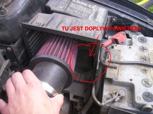

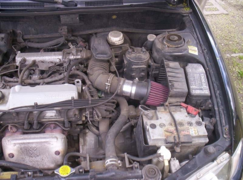

oto lepsze fotki
dopływ powietrza jest z dziury którą wpływało powietrze do orginalnego filtra, jest to rozwiązane w ten sposób ponieważ ta plastikowa obudowa jest bardzo długa i sięga do nadkola, wymontowanie jej jest słabym rozwiązaniem moim zdaniem.
jest to filtr firmy Jacky

Przede wszystkim dzięki za zdjęcia. Są filtry sportowe właśnei takie na allegro, koszt około 35zł. tylko nie wiem czy to nie jakiś badziew ?:/ i czy będzie pasował ?:/ widze że masz identyczne autko jak moje, więc jakiej średnicy jest ten filtr? Chodzi mi o rozmiary:) sam montowałes czy oddałeś do mechanika?? Bo wydaje mi się że to chyba niec trudnego zamontować? :) tommi,
tommi
Wysłany: 22-05-2006, 21:50
sam zakłądałem :) jeśli chodzi o średnice to chodzi mi po głowie 55 mm ale głowy nie dam, jak znajde pudełko od niego to ci powiem zreszta wszystko zależy jak wykonasz ten dolot :) tylko ostrzegam że furka potem bardzo basowo ryczy :D przynajmniej na filtrze jacky wczesniej miałem jakieś K&N ale był o 2/3 mniejszy i nie warczał aż tak :)
