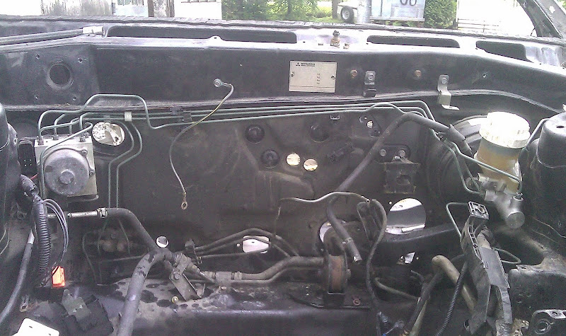

Teraz trzeba walczyc z przelozeniem kierownicy na nasza strone.
troche zdjec jeszcze w całosci
wczoraj wyciagnalem silnik a dzisiaj rozebralem srodek
transfer box
dla porownania sciana eu
sciana jp
wiazka silnika
wiazka pod deska
wiazka abs`u
ciekawe co za mapa w tym kompie siedzi
trup sprzeglo

Nie chcę Cię martwić, ale jak nie masz innego magla niż ten na zdjęciu, to masz problem..... ten z blaszanej belki nijak nie pasuje do belki z Legnum, a blaszana belka nijak nie pasuje do Legnum....

Tak dzisiaj na to patrzylem i mysle ze beda wystarczaly dwa ciosy szlifierka +chwila spawania i magiel z zwyklej blaszanej kolyski bedzie pasował

borimichal napisał/a:
co do lotki to nie mam pojecia
Powodzenia przy rejestracji i przeglądzie. Chcesz zrobić porządny swap czy ulepa? Zresztą wątpie by udało się to zrobić tak jak piszesz.

Wczoraj wstepnie poruwnujac te dwie przekladnie doszedlem do wniosku ze z zewnatrz roznia sie tylko uchwytem montazowym i zeby ja zalozyc trzeba go tylko "przekrecic".

borimichal skoro jest oryginalna przekładnia, której nie trzeba ciąć to po co?

borimichal, wiem jakie są dokładności wykonania karoserii w samochodzie, jakie są normy odchyłek dla punktów pomiarowcyh i wiem, że takich rzeczy się po prostu nie spawa. To jest element mający bezpośredni wpływ na zbieżność i bezpieczeństwo jazdy. Jestem zdania, że w aucie można sobie pospwać wydech, nadkola i inne rzeczy nie mające przełożenia na jego geometrię.
Te uchwyty są spawane fabrycznie z odkładnością do dziesiątych części mm, w warunkach garażowych można je pospawać z dokładnością 10 krotnie gorszą.
Tylko ciężka do dostania, a co za tym idzie, droga :/

Ale skad wiesz ze takich rzeczy poprostu sie nie spawa?Spawales?"rozleciała" Ci sie kiedys taka spawana przekładnia?moze Twoja fura po pospawaniu takiej przekładni zostawiała cztery slady? :wink:
Nie chce sie czepiać,ale poprostu w internecie mozna spotkac wiele informacji nieprawdziwych powielanych przez innych.
Z moich doswiadczen i obserwacji wiem ze takie rzeczy mozna spawac bez wiekszych problemow i obaw o jej wytrzymałość a to ze uchwyty spawane w fabryce sa z dokladnoscia co do dziesiatej czesci mm nie ma tutaj zadnego znaczenia-zbieznosc i tak pozniej bedzie ustawiana i ewentualne małe odchylenie od normy bedzie poprawione przy zbieznosci.
Bo to jest element, który wpływa na bezpieczeństwo jazdy. Moja fura nie wie co to spawarka. A zrobisz jak uważasz. Na forum już było kilka przekładek i z tego co wiem nikt nie poszedł tą drogą. Wrzuć foto tych przekładni jak będziesz miał pod ręką.
Wiem, że ewentualne korekty można zrobić na zbieżności, nawet w przypadku błędu równoległości magla do osi kół, bo nawet w tym wypadku końcówki drążków pokonają te samą drogę.
