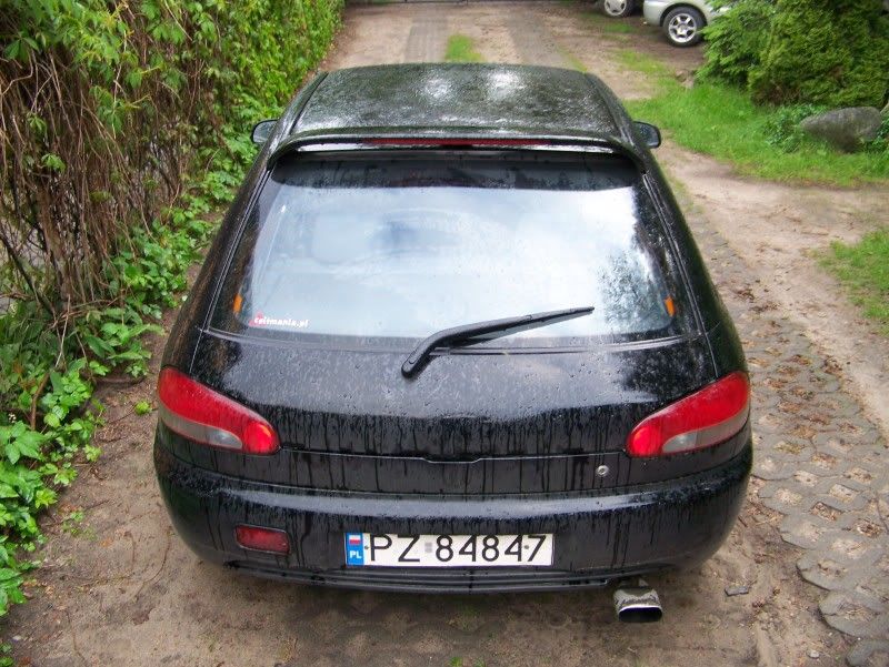

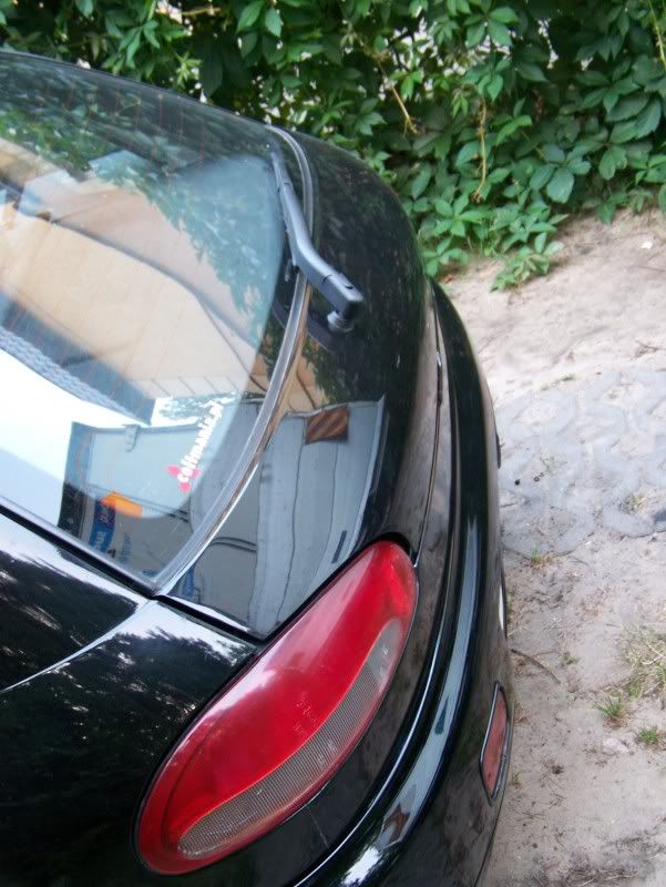

Ja mam tak przerobioną wycieraczkę. Bolec jest niestety inny - mniejszy w CA0 przez co nałożone ramię od CZ jest luźne. Załatwiłem to specjalną dorobioną tulejką
A wycieraczka wygląda tak:
EDIT:
taką tulejkę trzeba dorobić:

stówkę
Swoją znalazłem w gratach po remoncie to chyba od jakiegoś kołka rozporowego, idź do marketu budowlanego z ramieniem i coś dobierz lub popytaj u ślusarzy! |
