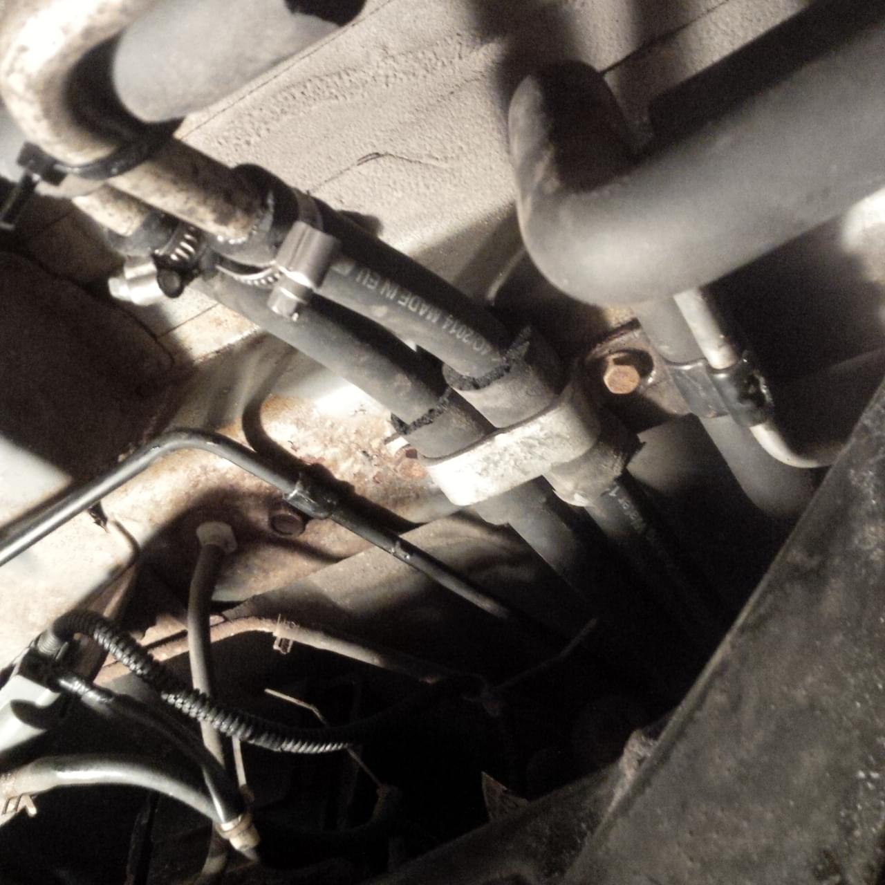

Dzisj pod autem ujrzałem taką oto niemiłą niespodziankę (rurki do tylnej nagrzewnicy):
Płyn kapie na dyfer tylny i potam na podłogę w garażu, kilka kropelek na tydzień. Czy to typowa usterka ?
Czy rurki są rozłączane gdzieś po drodze, nie mogę znaleźć w service manual rysunku tych rurek.
Gdzie można kupić poza ASO te rurki?
Jak to się naprawia ?
Gdzie się one kończą, zaczynają się przy tylnej nagrzewnicy.
Domyślam się że rurki są całe stalowe a to co widać na nich to osłonki gumowane.

Rurki są aluminiowe , obejmy mocujące stalowe . Tak wymyślił japoński inżynier nie przewidując że powstaje na styku małe ogniwo i korozja elektrolityczna aluminium . Rurki są w całości , wymień jak najszybciej bo stracisz płyn chłodzący i skończy się jazda . To samo będzie z rurkami od klimy ale to następny etap . Ja wymieniałem w E-pajero rurki nagrzewnicy na węże olejo i termo odporne . Rurki alu cietę były na wysokości skrzyni biegów w jej środkowej części i tam złaczone z wężami. Działało to przez 3 lata aż sprzedałem samochód , jak do dziś nie wiem :wink: ale podejrzewam , że lepiej niż patent japońskiego inżyniera który wytrzymał 6,5 roku ....

U mnie ostatnio w Carmoncie robili to samo co u PiotraKw. Nie wygląda to pięknie ale drobne dolewki płynu jakie robiłem po tej operacji nie są już potrzebne. Aczkolwiek jeśli znajdziesz info o ORI częściach to napisz bo chyba wolałbym aby było to złożone jak w fabryce

Inżynierowie wiedzieli co robią :) . Wszystko obliczone na 5 lat :)

A nie były wymieniane? To nie problem. Uważam że patent jest dużo trwalszy niż oryginał.

Chciałbym jeszcze o coś zapytać: odłączając rurki od tylnej nagrzewnicy, wyleci cały płyn z układu chłodzenia czy tylko jego część ?
Rurki tylnego ogrzewania są chyba najniższym punktem układu chłodzenia, jedak nie wiem na jakiej wysokości gdzie się łączą z układem chłodzenia silnika.

Jak robilem u siebie to nie wylacial caly - poszlo jakies z 2 litry - jak odkrecilem korek od chlodnicy to tam bylo prwaie full - wystrczylo dolac przez zbiornik wyrownawczy - nic sie nie zapowietrzylo.. Oczywiscie wszystko bylo robione przy zimnym silniku i zamknietej nagrzewnicy.
[ Dodano: 01-10-2017, 22:55 ]
Oczywiscie mowimy o sytuacji gdy awaryjnie odlaczylem gumowe rurki od tych metalowych aby zobaczyc gdzie cieknie i poprwic mocowanie aby dowlec sie do Zbyszka a nie o wymianie w calosci tych metalowych.

rurki zrobione - założono węże gumowe zamiastu rurek, mam nadzieję że to będzie "wieczne" ;-)

Hej, Czy wiecie jakiej średnicy powinny być te węże? Ja też mam taki przeciek :-(

Fi 14mm
