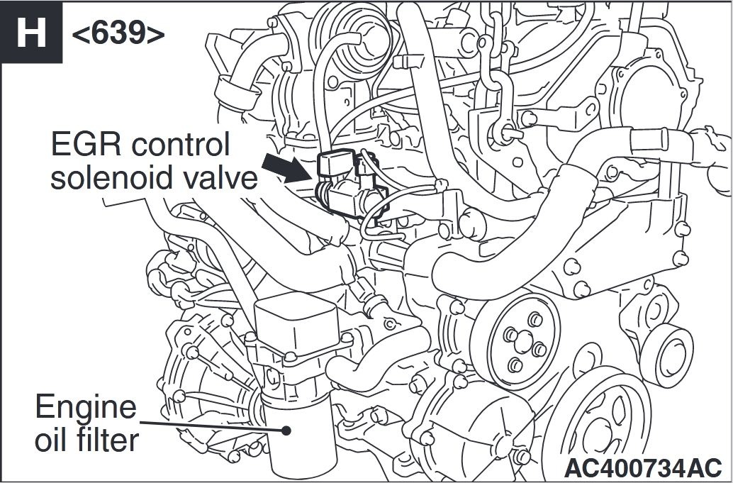

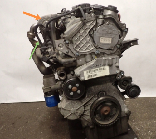

rhcp89, Nie ma trudnych dostępów. Zapewniam Cię, że po otwarciu maski egr jest bardzo dobrze widoczny.
Daj zdjęcie komory silnika z góry od strony grodzi (kabiny), bo nie mogę znaleźć z kompletnym osprzętem silnika.

Znalazłem ruską książkę o naprawie Colta. Jest tam taki rysunek gdzie ten zawór powinien być (najpewniej to jest to z liczbą 8 ):
rysunek z rosyjskiej książki
Trudno jest ten zawór odszukać (i pokazać) bo jest to gdzieś za blokiem silnika (czyli w Colcie gdzieś pod wycieraczkami) ale sądzę, że to jest to obok liczby 1):
czy to zawór EGR?
I teraz pytanie: czy to wszystko co jest nad blokiem silnika aż do przedniej szyby można jakoś odkręcić, żeby dostać się do tego zaworu?
W tej rosyjskiej książce pod pozycją 7. jest przedstawiony także ten solenoid: "solenoidowy klapan". Próbowałem go znaleźć - mało możliwe ale czy to jest to z liczbą 2 na poniższym zdjęciu?:
