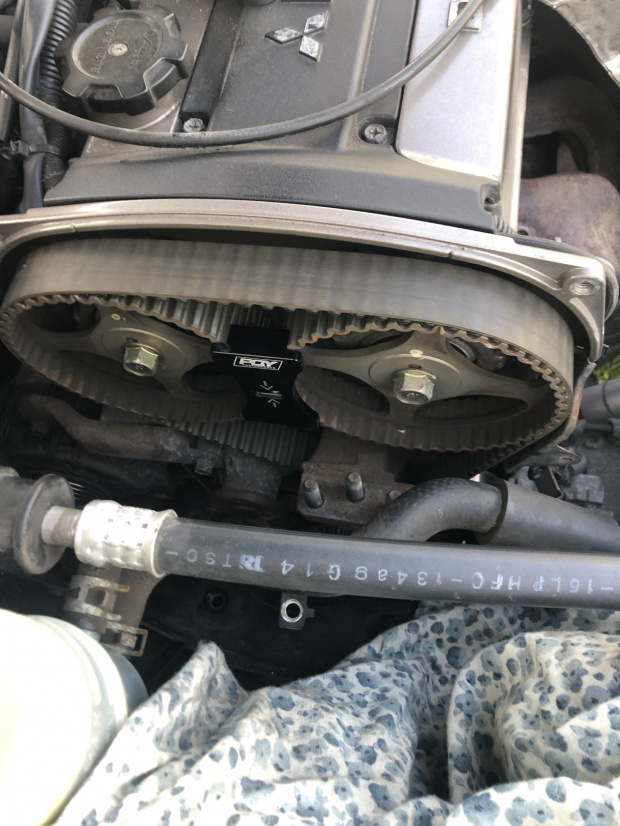

Wysłany: 16-05-2021, 19:36 rozrząd
Mam chyba problem z rozrządem.
Wczoraj zdjąłem górną obudowę i okazało się,że mam nadmierny luz na pasku ale w zależności w którym miejscu zatrzyma się silnik.Raz pasek luźny a raz napięty normalnie.
O co chodzi? |

ozi546
Auto: Lancer VII 1.6 98KM 2003r
Dołączył: 29 Mar 2020 Posty: 60 Skąd: Warszawa
Wysłany: 16-05-2021, 19:39
A dawno był robiony rozrząd?
Ja bym obstawiał, że to wina napinacza albo sprężyny napinacza. |
zbychu74
Auto: mitsubishi lancer 2,0 kombi
Pomógł: 8 razy Dołączył: 04 Sty 2016 Posty: 603 Skąd: tuchola
Wysłany: 16-05-2021, 20:08
| ozi546 napisał/a: | A dawno był robiony rozrząd?
To silnik 2,0 |

Wysłany: 17-05-2021, 07:32
Przejechane 10tyś. i się zastanawiam czy nie poprawić napięcia paska. |

Wysłany: 17-05-2021, 07:59
| Jeśli masz wątpliwości to by trzeba było sprawdzić czy zawleczka wchodzi, ale to chyba więcej rozkręcania. |

Wysłany: 17-05-2021, 08:09
| krzychu napisał/a: | | Jeśli masz wątpliwości to by trzeba było sprawdzić czy zawleczka wchodzi, ale to chyba więcej rozkręcania. |
Więcej rozkręcanie jest ,ale to sprawdzę i dam znać. Myślisz ,że jak będę ewentualnie jeszcze raz napinać pasek to go wymienić czy ten sam? |

Wysłany: 17-05-2021, 08:34
| Trudno tutaj coś doradzić... Może jest dobrze, albo wystarczy lekka korekta. Jak więcej trzeba przestawić to może nowy? Musisz sam zdecydować. |

Wysłany: 18-05-2021, 19:04
| Witam. Jak uruchamiasz na zimnym to słychać grzechotanie ?Ja bym zdjął górną klape i na zimnym zobaczyć czy lata.Ten pasek w pewnych ustawieniach jest lużny ,tak ma być .Jak wymieniałeś rozrząd to zmieniłeś tłumik drgań ? |

Wysłany: 18-05-2021, 20:43
| CLX 420 napisał/a: | | Witam. Jak uruchamiasz na zimnym to słychać grzechotanie ?Ja bym zdjął górną klape i na zimnym zobaczyć czy lata.Ten pasek w pewnych ustawieniach jest lużny ,tak ma być .Jak wymieniałeś rozrząd to zmieniłeś tłumik drgań ? |
Grzechotania nie ma słychać jak odpalam. Był za luźny i poprawiłem.Tłumik drgań zmieniony na asin. |

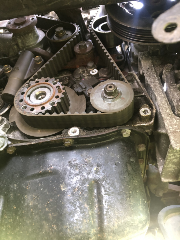

FaziRBK
Auto: Outlander II
Dołączył: 03 Gru 2017 Posty: 32 Skąd: Rybnik
Wysłany: 20-05-2021, 22:29
Tak informacyjnie akurat ja w ubiegłym tygodniu wymieniałem rozrząd u siebie a był zamontowany SKF kompletny i przy przebiegu 86tyś km już na nim było zrobione(o ile nie więcej) a mimo to był w świetnym stanie, więc mogę polecić choć ja osobiście założyłem komplet Gates z pompą wody Kamoka bo od wielu lat zakładam je do Hond.
Poniżej foty SKFu.
kuba!!!
Auto: Lancer 1.6 98km 2003r
Pomógł: 6 razy Dołączył: 30 Kwi 2009 Posty: 348 Skąd: warszawa
Wysłany: 21-05-2021, 09:04
| komplet skf miałem w 1.6 kombi siedział tam aż 9lat co prawda przebieg ok 70tyś ale wyglądał bdb więc też mogę polecić. |
MitsuGo
Forumowicz LPG 11.6 l/100km
Auto: cs9w 2.0, Mazda 2 DJ
Pomógł: 3 razy Dołączył: 01 Paź 2018 Posty: 371 Skąd: z PL
Wysłany: 21-05-2021, 10:49
| FaziRBK jak wyglądał mniejszy pasek rozrządu gdyż podobno te najczęściej pękają ? |
_________________ Go MitsuGo |
Pomógł: 656 razy Dołączył: 28 Kwi 2005 Posty: 24762 Skąd: był Malbork, teraz Gdańsk
Wysłany: 21-05-2021, 12:18
| FaziRBK napisał/a: | | założyłem komplet Gates | był taki czas, że te paski do Mitsubishi pękały jak afrykańskie prezerwatywy - generalnie conti i gatesa to nawet do kosiarki bym nie założył (gdyby miały napęd na pasek...) |
zbychu74
Wysłany: 21-05-2021, 13:10
Krzyzak, Ja akurat zakładałem już trzy razy conti i na starym paku widać tylko lekkie zużycie.Na pasku balansu wygląda to trochę gorzej,a to chyba dlatego ,że jest bardzo wąski.
Mitsubishi czy mitsuboshi? |
