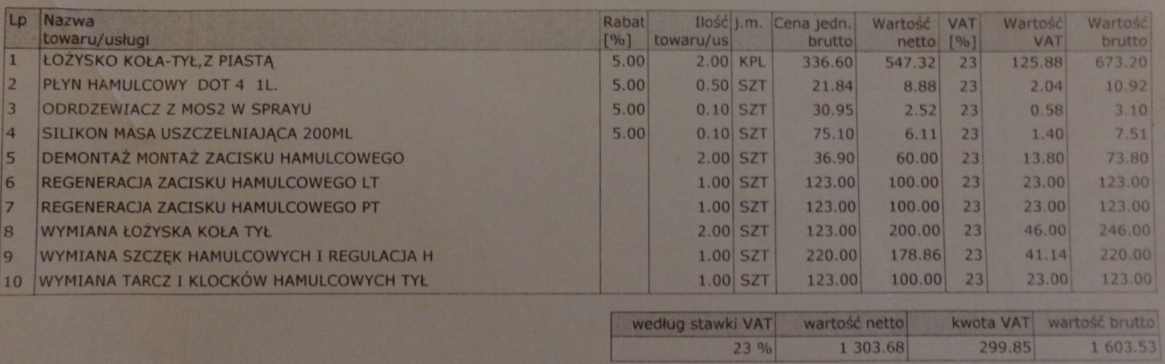

Wysłany: 24-11-2021, 14:05
No to jestem po imprezie z hamulcami która mnie srogo kosztowała, okazało się że trzeba piasty wymienić i to mi dołożyło kosztów, zaciski dało się zregenerować, oprócz tego trzeba było rzeźbić szczęki hamulcowe Deckermana które kupiłem w zestawie bo nie chciały spasować.
