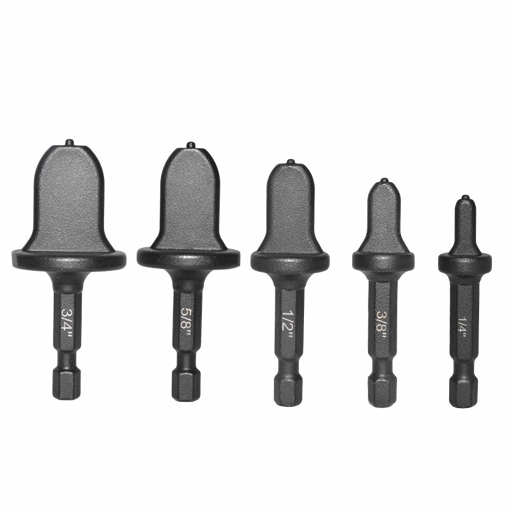

Może rurka oryginalna a nie dorobiona z metra. A zamiast kielicharki polecam coś ala wiertła łopatkowe - zakładasz na wkrętarkę i za pomocą tarcia robią taki kielich, że lepszy niż fabryczny.
Przepraszam ale jak za pomocą tych wierteł robisz kielichy?
Kręcisz nimi w lewą stronę?

Takie cosik:
i przykładowy film, jak to działa
https://www.youtube.com/watch?v=iFOTxT1qkLk

A widzisz, to troche coś innego. Jak napisałeś wiertła łopatkowe to się zdziwiłem bo tak się nazywają wiertła do drewna. A teraz to zupełnie inna sprawa. To są narzędzia stworzone własnie w tym celu. Nazwy polskie są bardzo dziwne i czasem śmieszne i nie wiem właściwie jak je nazwać. Jakoś pasuje mi wiertła do kielichowania rur.
