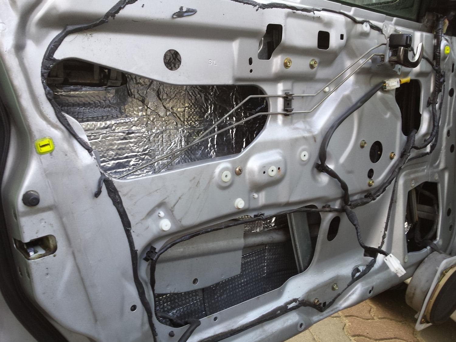

Wygłuszenie drzwi (wszystkie 4) Maty butylowe 2,5 mm
