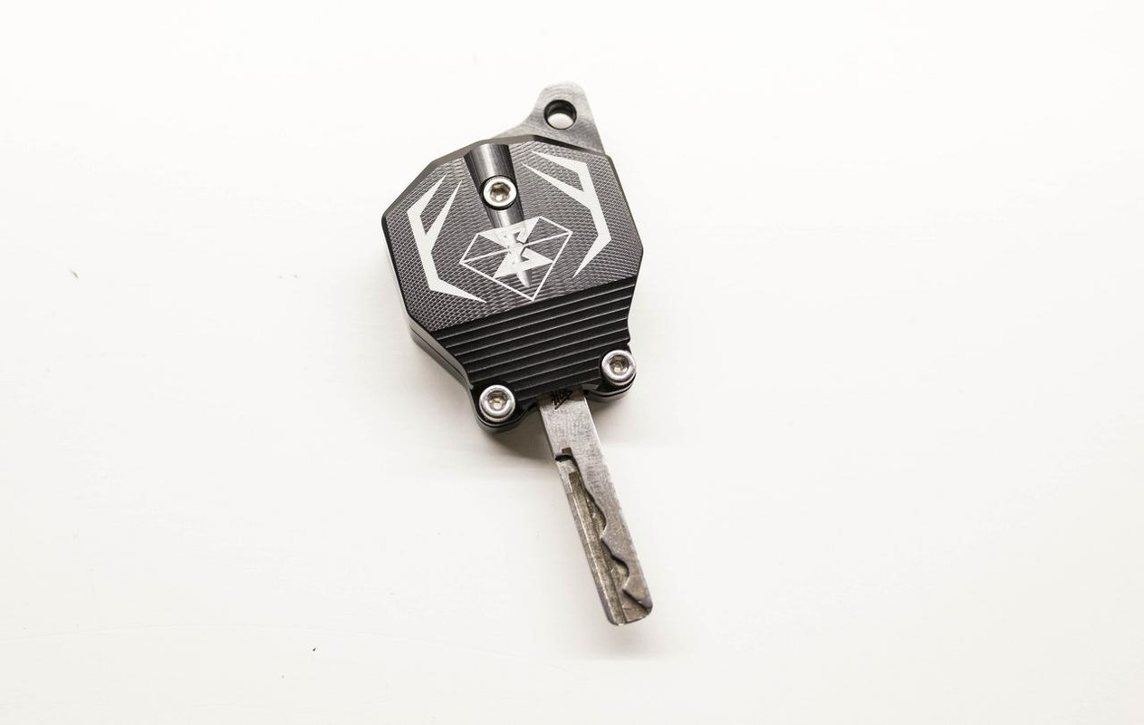

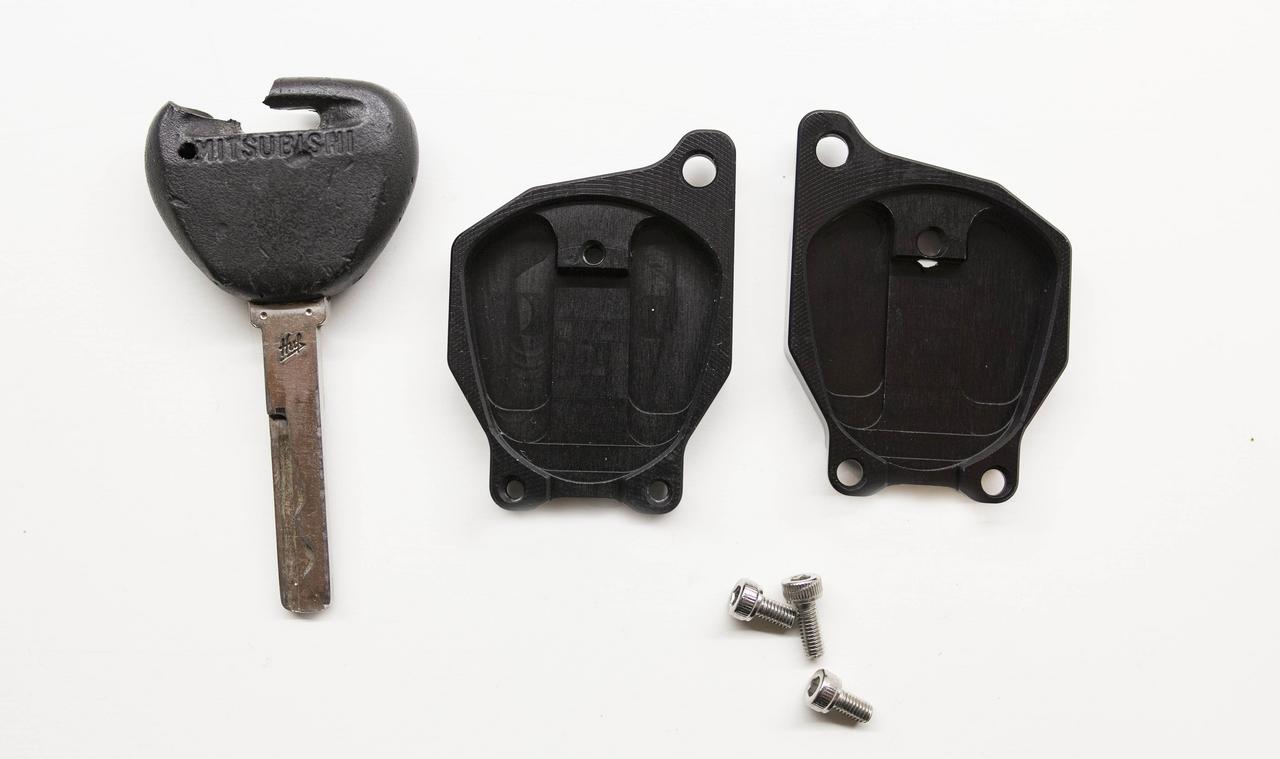

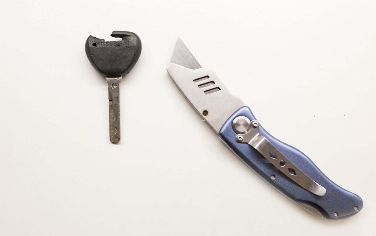

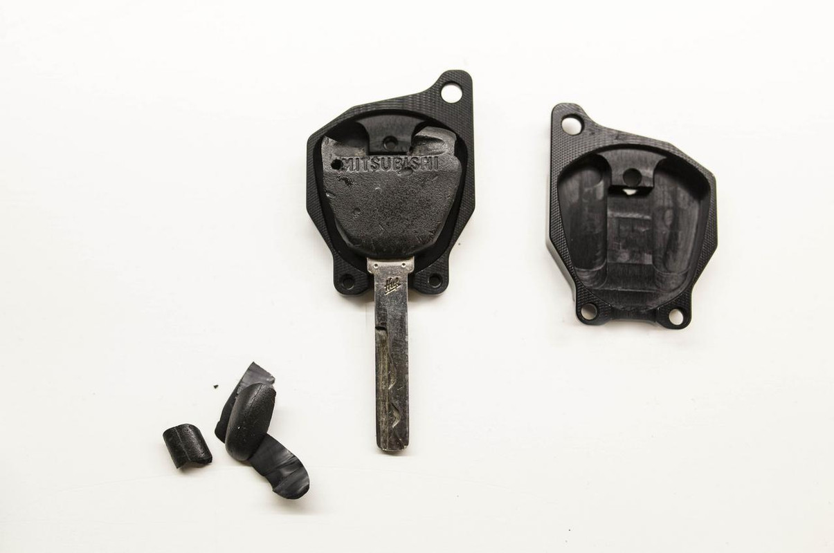

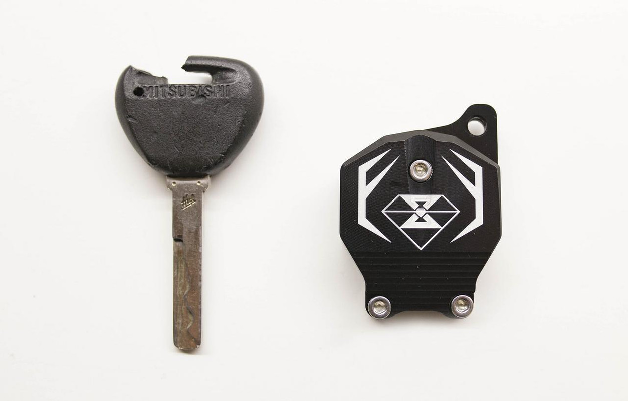

paaw2
Auto: Space Star 2004r
Dołączył: 02 Sie 2015 Posty: 3 Skąd: Wroclaw
Wysłany: 20-08-2018, 21:01 Łatwa naprawa
Dla wszystkich właścicieli rozpadających się kluczyków do space stara i nie tylko (kluczyk bez pilota)
1. Obieramy kluczyk z gumy.
2. Montujemy w obudowę i zakręcamy 3 śrubki
3. Koniec naprawy
