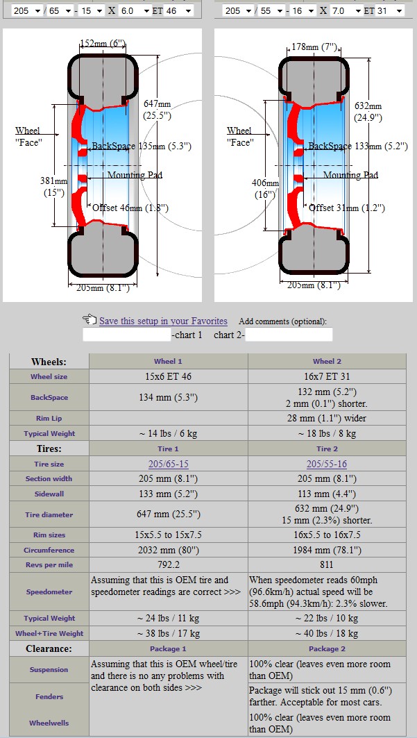

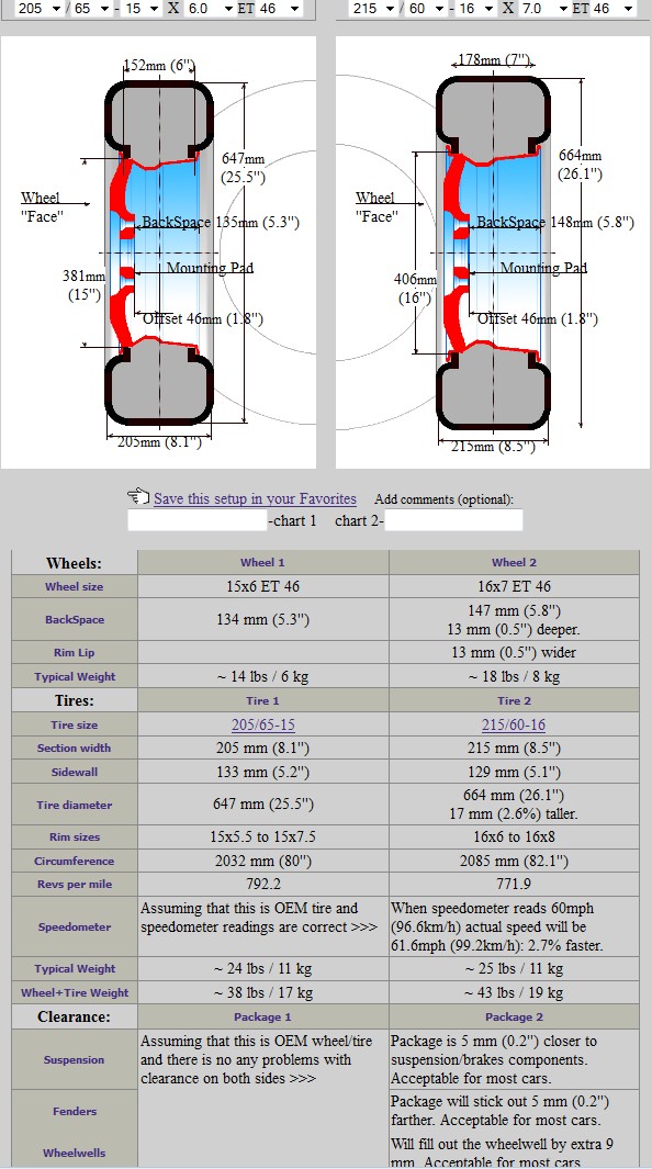

tak - chodzi o to że oprócz tych paru mm jest jeszcze szerokość , bo zahacza samym różkiem. Ale to jest ledwo ledwo - wiec się mieści :)
ori vs twoje:
ori vs moje:
ori vs moje preferowane :
[ Dodano: 15-05-2013, 17:41 ]
twoje są 2.3% wolniejsze niz ori :) lepiej miec to na plus , bo masz niższe obroty na prędkości przelotowej (130 kmh)
