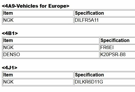

Czy do naszego auta tylko i wyłącznie NGK Dilkr6d11g? Nie ma nic innego, np. z Denso?
W katalogu Denso szukałem - niestety, nie znalazłem.
Może to przez nietypowy gwint: 12mm, a rozmiar klucza 16.

Dziękuję za informację. Wychodzi na to, że specjalnie dedykowane świece akurat do tego silnika. Zamówię NGK, szkoda, że Denso takich nie produkuje.

Panowie nie ma co się doktoryzować, do 4J10 są tylko NGK.
Info z manuala od MY2012 do MY2015 dla SB 1.8 4J10.
