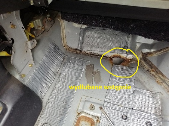

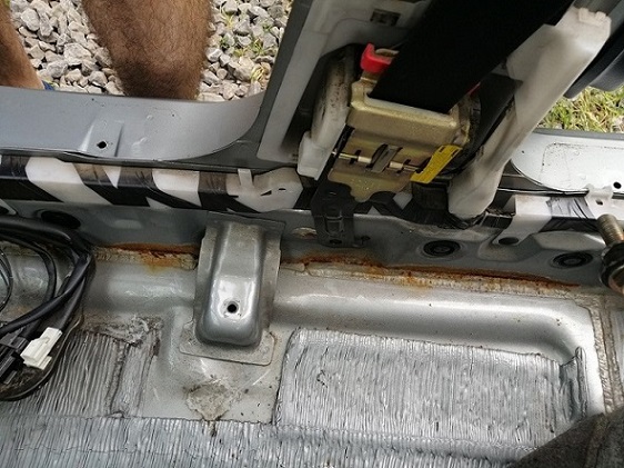

Rozpocząłem wybebeszanie wnętrza Kotwicy pod swapowanie, konserwację i poszukiwanie wlewającej się wody do kabiny.
No cóż. Kwiatki piękne znalazłem.
A oto co znalazłem pod wykładziną....
... była jeszcze ususzona śliwka...
Potencjalny dawca to 2.5 v6 z podobnego rocznika bez HC licznika niestety.
Zauważyłem plamy pod samochodem. Po analizie wyszło jednak że to płyn z układu kierowniczego. Wyciek gdzieś w okolicy zbiorniczka. Kurde.. |
