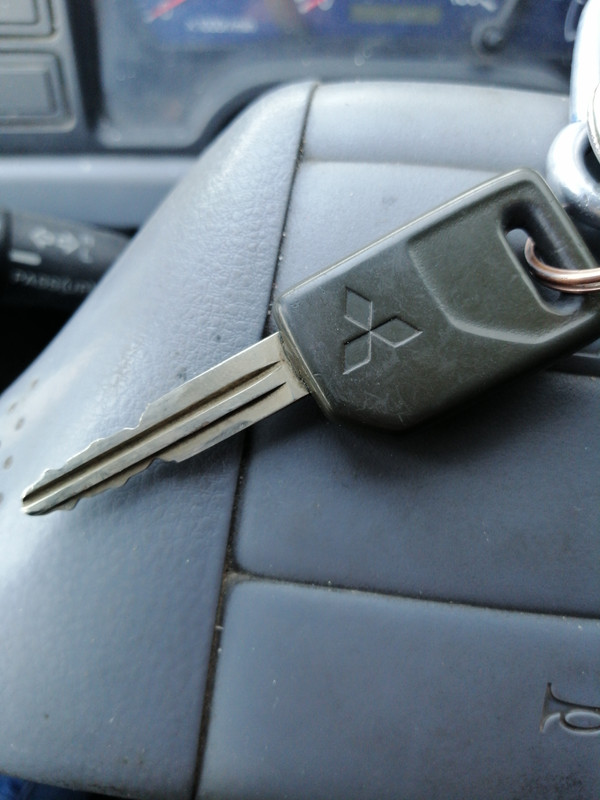

Gal kolejne dni stoi nawet nie ma czasu pójść do niego zobaczyć czy może nie ma gdzieś imobilajzera jakiegoś. Ale powiedzcie mi koledzy i koleżanki czy kluczy ze zdjęcia może mieć IMO wbudowane jakieś.?

Oczywiście, że ma wbudowaną pestkę immobilisera.

Pewnie że mają immo. Trzeba je wkodować do ECU, to kiedyś ok. 200zł w ASO kosztowało.
