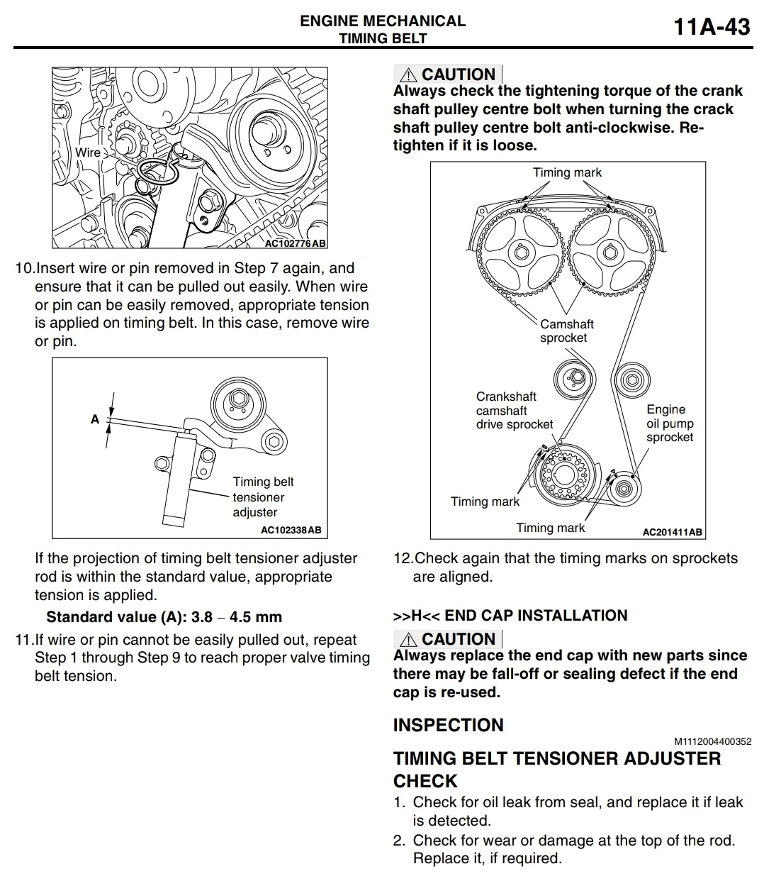

To tylko wycinek z serwisówki do 4g63 nie wiem czy wersja z turbo jest identyczna.
W serwisówce jest krok po kroku opisane jak wszystko zrobić.
https://zapodaj.net/56c916286d5c9.png.html

A co z paskiem? Jaki producent i ile masz na nim zębów? Jeśli ustawisz to zgodnie z instrukcją na zawleczkę to nic nie powinno przeskoczyć.
https://youtu.be/XY2Tit13lmE?t=473

Dzięki Panowie, mam tą serwisówkę po ang. W tygodniu będę działał, bo się konserwacja podwozia przedłużyła. Pasek mam z zestawu SKF, niby 153 zęby. Fizycznie nie liczyłem, ale sprawdzę i to.
