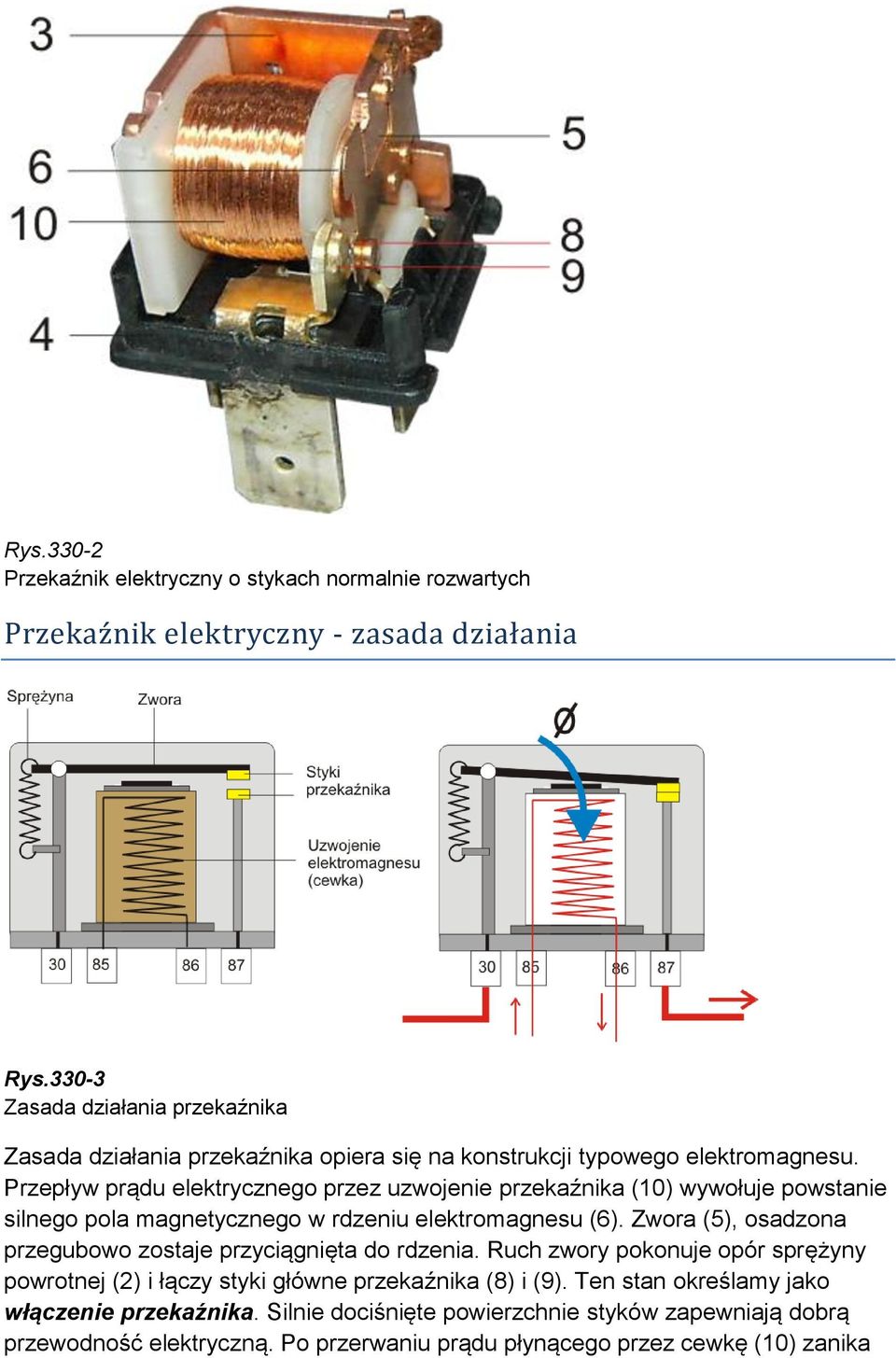

sbknr1 napisał/a:
Słyszę cewka i cewka ale o jaką cewkę chodzi?
Posłużę się literaturom z internetu :wink: .
Źródło informacji: https://docplayer.pl/19547997-Przekazniki-elektryczne-budowa-zasada-dzialania-sterowanie.html

sbknr1 napisał/a:
podpowiem, że nie o moczową :D

Skoro mostek załatwia sprawę a inne przekaźniki nie działają to prawdopodobnie nie dochodzi napięcie sterujące przekaźnikiem (to do cewki).
