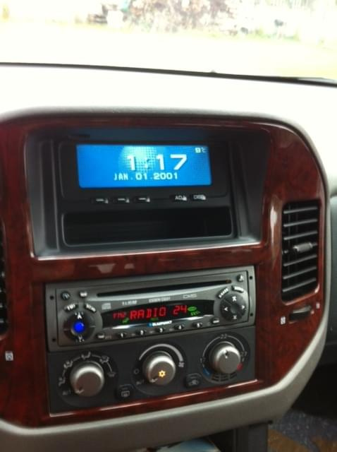

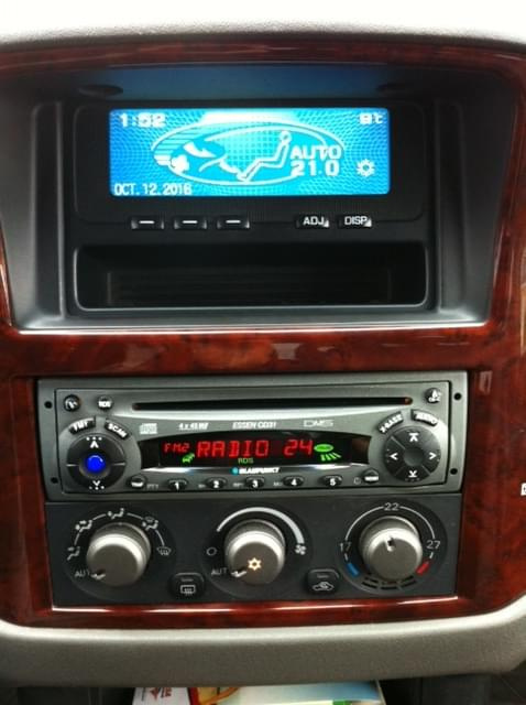

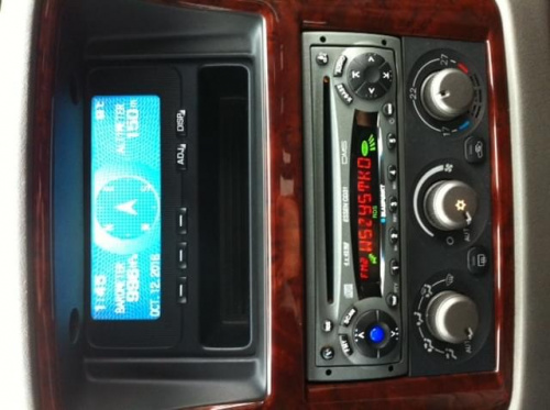

Po drodze doszło jeszcze parę modyfikacji wnętrza, które dotyczyły radia i konsoli środkowej. Zwykłe radio zostało zamienione na ekran z dodatkami oraz radio Blaupunkta w kolorze innych pokręteł. Tak to wyglądało...
"Kolorowy" wyświetlacz połączony został z niezależnym radiem plus kostki z ISO. Wszystko działało... Obecnie powróciłem do starego systemu. Jakość dźwięku jest lepsza.

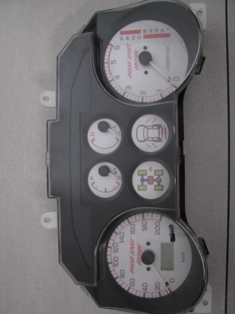

W 2016 bawiłem się też tarczami liczników na częściach z angola, ale pozostałem jednak przy starym poczciwym rozwiązaniu. Nie było zamierzonego efektu. Obecnie można montować wiele fajnych wynalazków, jak "indiglo" itp. Takie czasy... Ale miałem zapasowa zdrową płytkę pamięci za jedyne 19 zł, która czekała na montaż do 2019 r. :)
