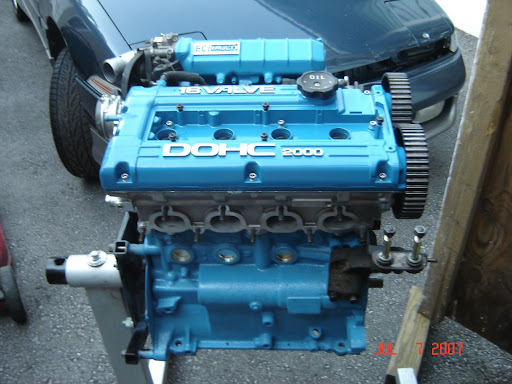

O chryste panie ! Na pewno ? Zdjęcie znalazłem w necie - pokrywa silnika identyczna jak w moim - na resztę "Flaków" nie ma co patrzeć bo kolektor ssący z przepustnicą u mnie wyglądają inaczej niż na tym zdjęciu, chodziło mi o sam silnik wizualnie - jest taki sam jak na tym zdjęciu :)
Kurde ale gdyby on miał 172 km to by asfalt rwał - owszem ma kopa ale tak na 130 km a nie 172 km , no czułoby się gdyby miał tyle koni. Chyba że u mnie coś pokombinowane, i nie ma takiej mocy jaką powinien mieć . A bo gdyby to był silnik jednak z oryginału czyli 2,4 litra to czemu mam skrzynię w manualu a nie w automacie jak w oryginale - dałoby się tak zrobić ??

Z góry tak samo wyglądają silniki 4G67 1.8 litra DOHC z Hyundaia czy z czego to tam było, 4G63 2.0 DOHC z
Mitsubishi Eclipse i 4G64 2.4 litra DOHC z ameerykańskiej wersji galanta GS :) stąd moje przypuszczenia co do silnika :) z przodu silnika musi być napisane co to :) na takim płaskim wystającym kawałku metalu wyrytę na nim powinno być słabo widoczne trochę z przodu bloku przy bagnecie :P
Co do skrzyni biegów to jedna skrzynia biegów z 1.8, 2.0 lub 2.0 turbo diesla podeszła by to wszystkich tych wyżej wymienionych silników nie ma z tym problemu bez względu czy był automat czy nie :)
Co do przepustnicy i krokowca powinien pasować z 2.0 4G63 z eclipse :) ale niech lepiej wypowiedzą się inni bo ja nie wróżka :)
Masz taki dolot? http://lh6.ggpht.com/-o7S...-Q/DSC01603.JPG tylko nie w takim kolorze wiadomo hehe :P
Od razu na bloku na dole widać po prawej tą płaską przestrzeń na tej wypukłości na bloku :P tam jest napisane co to za silnik :P
Dolot wiem że masz inny bo ten silnik co pokazałeś to z Lancera EVO III z tego co widzę :)
