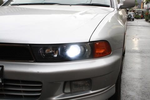

Siemanko. Podpinając się pod temat, znacie jakąkolwiek firmę, która robi retro-fitowane lampy do Galantyny?
Widziałem na kilku zagranicznych forach, jak ludzie w piekarnikach rozklejają lampy, żeby odkleić klosz i wsadzić nowe wkłady, ale osobiście jakoś mam strach to robić.
Czy ktoś z tu obecnych robił już takie swapy i może coś podpowiedzieć? Chciałbym w swoim misiu osiągnąć mniej więcej coś takiego

Rozklejenie lamp nie jest problemowe - nie trzeba piekarnika, można opalarką. Klej robi się miękki i da się rozdzielić szkło od klosza, ale trzeba grzać równomiernie po całości obwodu, bardziej na szkło niż plastik.
Później dobrze to wszystko uszczelnić - np. dając cieniutką warstwę masy uszczelniającej tzw. płynnej uszczelki i składać też na gorąco, dokładnie opalając.
