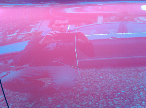

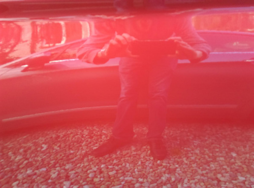

Nie będzie o rysach tylko o [edit] zasra...ych ptakach.
Wczoraj wróciłem wieczorem do domu i nie miałem gdzie zaparkować (mieszkam w bloku) więc stanąłem pod drzewem. Rano wychodzę a na dachu taka kupa gów.a, że aż siadło na sprężynach. Musiałem załatwić jakąś sprawę więc na myjnie pojechałem po około 2 godzinach, czyli około 13:00. Odchody ładnie zeszły i wszystko wyglądało pięknie, dopóki samochód nie wysechł. Na dachu zostało odbarwienie wielkości dłoni. Próbowałem czyścić wodą zimną, ciepłą, szamponem, płynem do mycia szyb, miękką ścierką, twardą ścierką, gąbką (oczywiście wszystko tak, żeby nie porysować auta) a ślad nie schodzi.
Ciepło idzie i latające [edit] krowy wróciły z ciepłych krajów.
Ktoś wie jak sobie z tym poradzić z czymś takim jak ślady po odchodach?

Ciężko powiedzieć bez zdjęcia. Da radę wrzucić coś?
Ogólnie zasada jest taka, że próbuje się od najmniej inwazyjnych środków. Na przyszłość warto poświęcić trochę czasu i pieniędzy i zabezpieczyć lakier woskiem/sealantem/powłoką. Ma się wtedy zdecydowanie więcej czasu na zmycie.
Spróbowałbym w takiej kolejności. Napiszę o tych których używałem.
1) Cleaner (np. Dodo Juice Lime Prime, Shiny Garage Paint cleaner) Aplikacja aplikatorem ręcznym z mikrofibry lub polerką DA. Te cleanery chemicznie oczyszczają lakier. Więc na pewno nie poradzą sobie z rysami itd.
2) Cleaner lekko ścierny (Dodo Juice Lime Prime +, Shiny Garage Paint Cleaner+, Meguiars Ultimate Compound) Aplikacja już raczej maszyną DA. Da radę ręcznie ale jest to sporo, sporo machania. W tym przypadku nie robisz całego auta więc można spróbować.
3) Pasta finiszowa/lekko ścierna (Menzerna SF3500 - podobno da radę ręcznie, nie próbowałem - Sonax Perfect Finish - zalecana aplikacja maszyną). Pady miękkie.
Punkt bez odwrotu - czyli po użyciu tych past trzeba by poprawić pastą finiszową jak wyżej
4) Średnio ścierne pasty (Menzerna IP200, Sonax FS 05-04) Aplikacja maszyną
5) Pasty mocno ścierne (Menzerna FG400, Sonax Cutmax) Aplikacja maszyną.
Co do padów użytych przy pastach to zupełnie inny temat i raczej doświadczalny. Trzeba po prostu zobaczyć co działa na danym lakierze. Na przykład w przypadku Outlandera musiałem użyć twardszych niż w przypadku Citroena. A podobno lakier w Mitsu jest miękki...
Da radę usunąć nawet takie prezenty jak poniżej, także kupami bym się nie martwił:

Tafla, przydałoby się zdjęcie pod jakąś lampą lub w słońcu, bo coś takiego to mogę sfocić po przetarciu oliwą...

esesen, zdjęcie obowiązkowo.
Na szybko przesmaruj czymś tłustym (może być olej do smażenia) i napisz czy "znika".

Trochę lepiej :wink:
Moja metoda na rysy - wizyta u lakiernika :mrgreen:
Za parę złotych przepoleruje i "zlikwiduje" rysy, skazy, przebarwienia.
Metoda budżetowa ale nie "tempo" - to kawałek flaneli i mała tubka pasty Farecla G3 - da się ją wypracować ręcznie.
Można też kupić 3w1 lub tzw "one step" czyli pastę, która zaczyna jako ścierna, a kończy jak wykończeniówka.
Na małe rysy (przy klamkach np.) wystarczy zwykły cleaner (zakup obowiązkowy wraz z woskiem :wink: )
Wżery to rzecz indywidualna - czasem tylko przebarwia się/matowieje wierzchnia część klaru, a czasem niestety reakcja jest taka, że klar "znika", a w miejscu guana pozostaje krater... jak się jeszcze ptica piasku nażarła... :roll:
Jak klaru zabraknie to tylko wpyłka - nawet samego bezbarwnego (zabieg już lakierniczy, a nie kosmetyczny)
