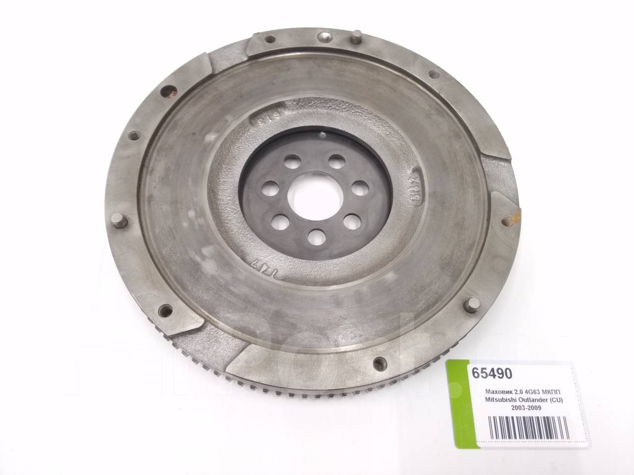

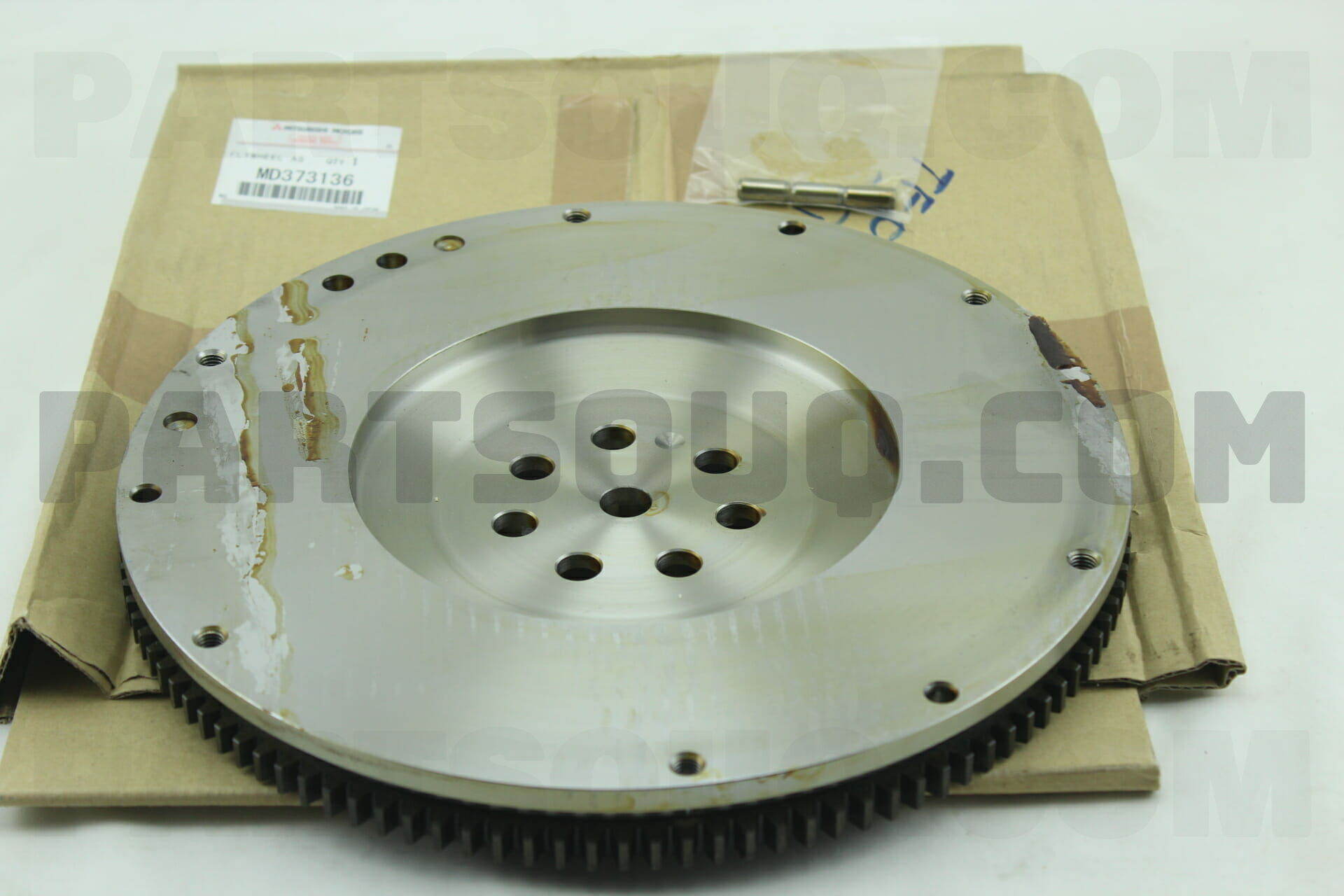

Bizi78, dokładnie tak, dzięki. Pojawił się jeszcze temat koła zamachowego... Po zdemontowaniu okazało się że posiada "wżery" i to dość głębokie. Powiedzcie czy jest takie samo w wersji wolnossącej i turbo?
Pomógł: 829 razy
Posty: 21247
Wysłany: 28-01-2020, 17:47
killer19 napisał/a:
Różne są.
Wolnossący.
Turbo.
