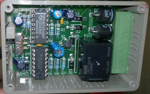

Tutaj jeszcze zdjęcie co siedzi w środku:
Ogólnie prosty układ, te 2 scalaki to multiwibrator i bramki NAND, a to duże czarne to przekaźnik |
