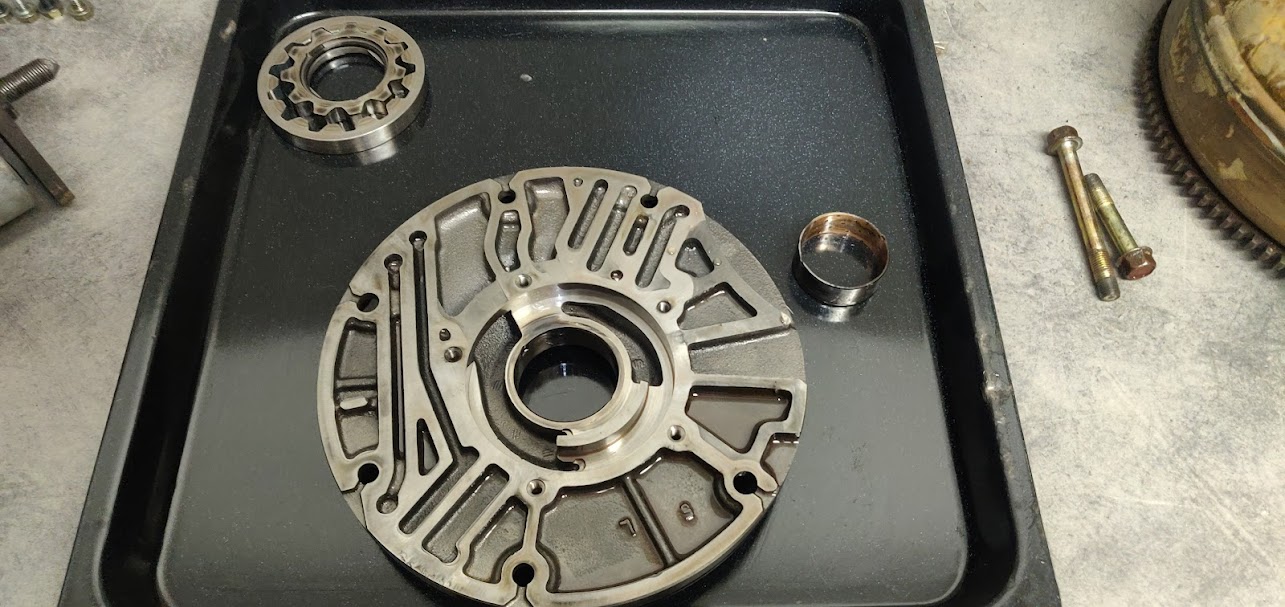

Miło patrzeć na Twoją pracę. Patrząc na stół i czystość trochę kojarzy mi się to z praca chirurga 😊.

W nadchodzący weekend pobawię się w patomorfologa :wink:

Na przełomie stycznia 2020 w wagonie padła panewka pompy olejowej automatycznej skrzyni biegów, na szczęście panewka była dostępna a naprawa nie należała do skomplikowanych.
