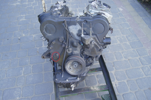

Trzeba sprawdzić dokładnie dla tego silnika w serwisówce, ale zazwyczaj jest to zakres 4-5mm przy wszystkich mitsu.
Pomógł: 656 razy
Posty: 24724
Wysłany: 30-03-2019, 19:55
3.7-4.5 mm
BTW - w obudowie są wzierniki, które pozwalają sprawdzić napinacz bez demontażu obudów - tylko napinacz od alternatora trzeba ściągnąć (aczkolwiek może nawet i tego nie trzeba jak się patrzy od dołu - z podnośnika powinno być dostępne bez problemu)
tu masz na czerwono
