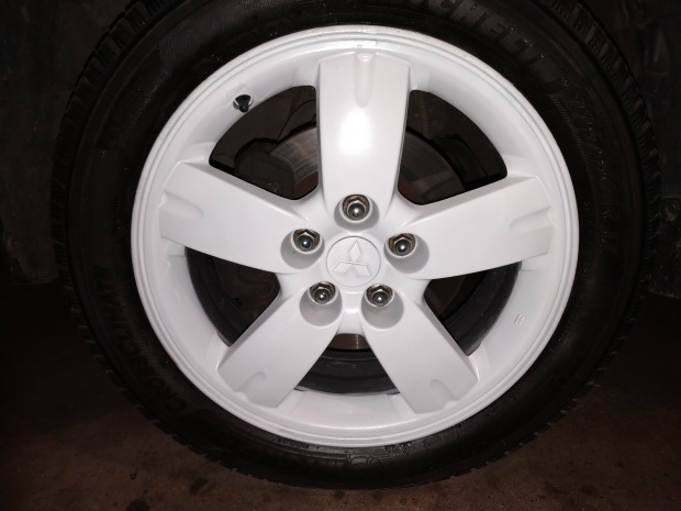

Pierwsza rzecz to zapodałem nowe wahacze i łączniki staba na przód bo były rozklekotane że hej
Postanowiłem trochę poeksperymentować z felgami ze względu na ich słaby stan i zaaplikowałem gumę w spreju...
Efekt średni, ciężko to utrzymać w czystości i nie jestem za bardzo zadowolony ale to szybko można zmienić :P

Ta felga zaczyna mi się podobać w tym kolorze.

Bzyk_R1, robię porządek na fotosiku bo brakuje mi miejsca... Może jeszcze zaktualizuje co nie co ale przecież to tylko kosmetyczne rzeczy :mrgreen:
jacek11 napisał/a:
Być może gdyby była malowana proszkowo z połyskiem/perłą to efekt byłby lepszy i łatwiejszy do utrzymania w czystości i sam byłbym bardziej przekonany. W najbliższym czasie chyba ściągnę tą powłokę bo przez głupotę zepsułem dziś warstwę na jednym kole :roll:

Perła w białym lakierze wygląda słabo jak na mój gust. Biały połysk zrobi tutaj dobrą robotę, moim zdaniem oczywiście :)

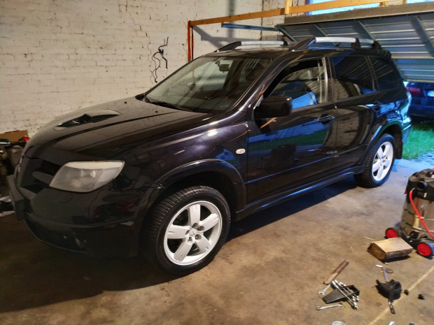

Z dziennika pokładowego to jeszcze wymieniłem w końcu chłodnicę która sączyła górą, standard w tym modelu.
Ale najważniejsze co dlatego Outka się zadziało to ten moment :mrgreen:
Wpadło nowe zawieszenie tylne, zregenerowana tylna belka, wszystkie nowe wahacze oprócz wzdłużnego bo tam tylko nowa tuleja... Co do koloru to poniosła mnie finezja i zapodałem sobie taki a nie inny i koniec kropka :P do tego wleciały nowe amorki tylne Kayaba i górne poduszki
A tak to finalnie po złożeniu wygląda
Efekt jest taki, że tył auta siedzi bardzo wysoko w porównaniu przed wymianą a prowadzenie po zrobieniu zbieżności to w ogóle bajka :) nie mówiąc o ciszy jaka nastała... No właśnie cisza w Outlanderze hahaha tam jest z definicji głośno ale już się coś dzieje aby to zmienić :wink:

Wczoraj wieczorem skończyłem wyciszanie bagażnika i podłogi pod tylnym siedzeniem. Użyłem specjalnych mat do tego przeznaczonych, nie jakichś tam wymysłów dekarskich itp. :P
Oczywiście wszystko musiałem idealnie umyć i odtłuścić moją ulubioną benzyną ekstrakcyjną :wink:
Większość blacy oblepiona matą 4 mm a gdzie nie gdzie 2 mm na to wszystko na końcu pokryte matą/pianką wyciszającą 3 mm. Ledwo udało się plastiki poskładać po tym zabiegu ale przynajmniej nic się nie telepie z tyłu :D
Tak to się przedstawiało
Na finiszu wyglądało to już lepiej
Pierwszy raz się bawiłem w wyciszanie, zawsze jakieś nowe doświadczenie. Teraz zostaje jeszcze podłoga i drzwi ale to na inny termin, trzeba trochę Misiem się nacieszyć a nie tylko dłubanie i garaż-kanał-podnośnik :p

Trochę się zaniedbałem z prowadzeniem tematu :roll: coś tam się dzieje
Jest nowa osłona kolektora z nierdzewki :mrgreen:
Jakieś elementy się kompletuje do wydechu 2,5" - więcej nie ma sensu bez zmiany housingu
Wpadł też najgorszy setup w O1T... czyli piszczące Brmebo :p dodatkowo nowe komplety alusów z oponkami
Czyli w skrócie nic wielkiego się nie dzieje takie tam kosmetyczne zmiany, reszta zabaw sukcesywnie będzie się uzupełniać :P trochę tego jest ale czasu brak na uzupełnienie :|

Trochę czasu wolnego to uzupełniam dziennik :biggrin:
W ostatnim czasie zaopatrzyłem się w chiński miernik do pomiaru bicia tarcz i jak sie okazało warto był. Lewa tarcza miała 0,5 mm bicia spowodowanego krzywą piastą, więc w komplecie poszło nowe łożysko również
Do kolektora wpadły nowe dysze kierunkowe
Jako, że zawsze bajer przezroczystej osłony rozrządu mi się podobał to w końcu zaopatrzyłem się od "majfrendów" :biggrin:
Tylne tarcze postanowiłem wymienić po tym jak jedna prowadnica zaczęła się buntować... Wpadły Mikoda GT, oczywiście nowe klocki :P i fabrycznie nowe zaciski bo regeneracja poprzednich jakoś nie wiele dała a nie chciało mi się już nimi bawić
A przy okazji zabawy w malarza pudło na filtr odżyło, listwa paliwowa z kolektorem też poszły w docelowy kolor jaki będzie pod maską
Oczywiście po drodze czynności oczywiste jak wymiana oleju i filtrów była ale kto by tam to fotografował :P
