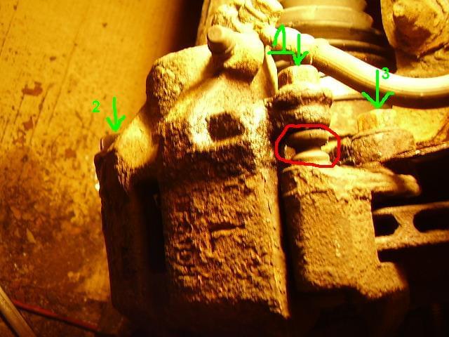

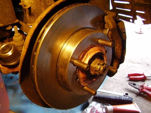

A wiec reasumując
Odkręcamy śrub zaznaczone zielonymi strzałkami- 1 i 2. Śruba 1-rozmiar 14 , śruba 2-rozmiar 17. Po zdjecieu zacisku i zawieszeniu go delikatnie na sznureczku aby nie przeszakdzał odkręcamy śruby 3 i 4 ( 4 niewidoczna na zdjęciu ale jest na dole na wysokości śruby nr1 :wink: ) obie rozmiar 17. Po odkręceniu i zdjęciu kolejnego elementu zdejmujemy spokojnie tarcze - jest luźna i spokojnie mozna ja zdjąć-jezeli nie wystarczy delikatnie młoteczkiem puknąc i zejdzie.
Zamieniamy tarcze na nową-śruby przed ponownym wkręceniem czyścimy ropą lub WD40-wycieramy ładnie, smarujemy smarem miedzianym i wkręcamy element który zdjelismy jako drugi-a wiec śruby 3 i 4.
Zacisk- wyjmujemy klocki, mamy wyciśniety tłoczek ( wygląda jak koło z okrągłą gumą dookoła)-bierzemy strzykawke i wciskamy troche płynu hamulcowego (DOT3 lub DOT4) pod gumę jaki go otacza-jezeli nie mozna odciagnac delikatnie gumy wystarczy igłe dodac i delikatnie wtłoczyc. Po wykonaniu smarowania tłoczka należy go wcisnąć - tu metody juz sa różne- ja kłade stare klocki na nim i odpowiednim przyrządem wciskam go ponownie (przyrząd to metal ze śruba w środku-przez dokręcanie powoduje wcisniecie tłoczka)]
W miedzyczsie gumę zaznaczoną na czarwono nalezy wyczyścić (taka sama jest na dole przy śrubie nr2)
Po wciśneciu tłoczka mamy miejsce na założenie nowych klockówi założenie zacisku. Zakładamy klocki na wcześniej założony element. i na to idzie zacisk (czyli element który zdjelismy jako pierwszy) sruby nr 1 i 2 nalezy również wyczyścic, dobrze nasmarowac i wkręcić na miejscie.................................i GOTOWE :wink:
Efekt końcowy wyglada tak
