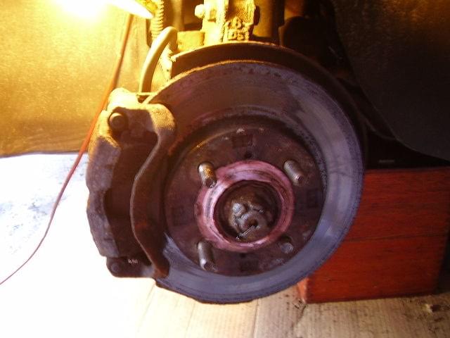

2. Jakie tarcze - firma ( dodam ze sprawdziłem te co mam i mają 15,4 mm a w manualu przeczytałem ze powinny mieć wiecej :wink: )

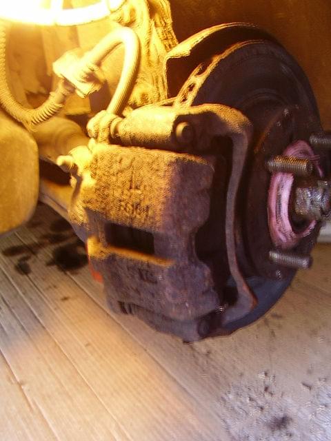

4. Klocki hamulcowe od strony wewn są bardziej wytarte niż po stronie zewn. - co to może oznaczać???? nierówną prace układu??? tłoczek sie nie cofa???

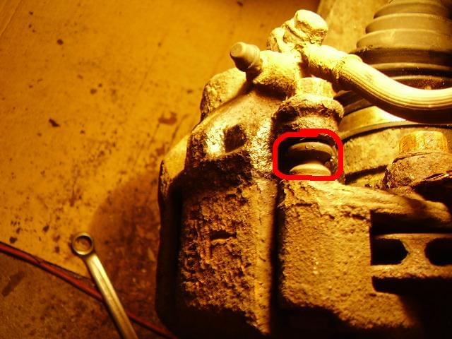

5. Czy można gdzies dokupić zamieszczone na zdjęciu niżej gumki :?: :?: Czy to jest wymienialne :?: :?:
6. Czy przy okazji jest coś jeszcze na co zwrócić uwage-przetrzeć,przesmarować itd.... (Wiem ze polecany płyn hamulcowy to DOT3 lub DOT4 - na dniach podjadę i sprawdze ten co mam jakiej jest jakości.)
Qrcze gdzieś się spotkałem z zestawem naprawczym ale nie pamiętam gdzie :oops:
Nie wiem czy nie Inter Cars

dm17 sprawdź grubość tarcz które są zamontowane , jeżeli nie są wyjechane to bardziej się opłaca przetoczyć (ale na autku , bez demontażu)niż kupić nowe.
:wink: :wink:
Mają juz rowki, kanty i nie sądze ze coś efektywnego da sie z nimi zrobić.......... :doubt:

ta gumka sie zdejmuje i wymienia

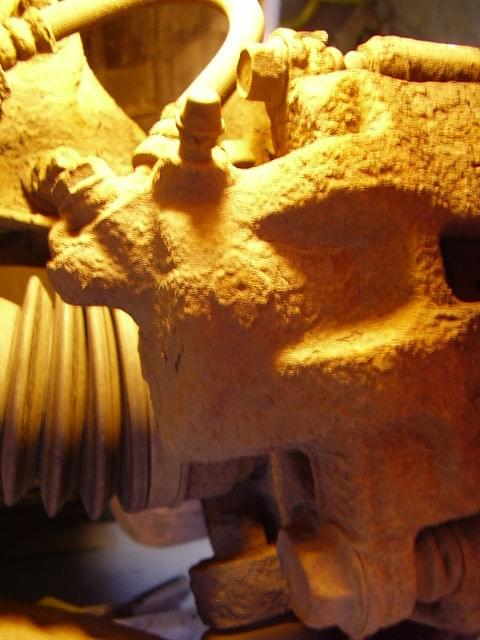

Martwi mnie jeszcze "zardzewienie" tych części - czy wyczyścić tą całą rdzę :?: :?: Pomalować :?: :?: jak tak to co polecacie na malowanie tego typu części :?: :?:
Wyglądają jak na zdjęciu wyżej oraz.........................
Na ostatnim zdjęciu widać trochę tarcze i jak jest "wyjechana"

Tarcza minimum 16,4mm w CK1, a co do zacisku chcesz wyglądać jak dres? :mrgreen: Z przodu czerwone zaciski z tyłu bębny? Ja też mam zardzewiałe, ale oskrobane z nalotu.
No właśnie wiem a ja mam 15,4 :doubt: :doubt: , dlatego nie ma zmiłuj trzeba wymienić :!: :!:

dm17 napisał/a:
dm17, tarcze masz w tragicznym stanie. Ja bałbym się na takich jeździć. Widać to na pierwszej fotce, którą zamieściłeś. Od wewnątrz cienka jak żyletka :?
To całkiem normalne zużycie. We wszystkich autach jakie miałem okazję "serwisowac" tak wyglądało zużycie klocków.
U mnie wyglądały tak samo.
wichura1 napisał/a:
a co do zacisku chcesz wyglądać jak dres? Z przodu czerwone zaciski z tyłu bębny?
Bez przesady kolego. Ja w ramach nazwijmy to "przesadnej dbałości o auto" wyczyściłem zaciski i bębny z rdzy przy użyciu szczotki drucianej na wiertarce oraz papieru ściernego i przy okazji pomalowałem to na żółto. Do czerwonego pasuje fajnie. Całość dobrze się komponuje i nie wygląda to napewno "dresiarsko".
Dokładnie tak wyczyszcze i myśle ze to starczy-zreszta mozna zauwazyc na wielu autach ze po jakims czasie farba zaczyna wyglądać badziewiaście-mozliwe ze to zalezy od wykonania.

tarcze okala metalowa oslona w ksztalcie litery C. Coz, u mnie przerdzewiala i pewnego popoludnia odpadla i zagrzechotala wewnatrz felgi. Zjechalem na pobocze, wydlubalem ja , wrzucilem do bagaznika i odjechalem. Potem o niej zapomnialem...
Oslona jak oslona - wiadomo do czego sluzy, ale uwazacie, ze konieczne jest zalozenie nowej?
PS: Swietnie widac ja na przedostatnim zdjeciu dm17.
PS2: A, pytam, bo mnie sie akurat druga obrywa. :P ;)

Tarcze i wszystko zostało juz namierzone - znam ceny itd........................problem jest (jak słusznie przewidywałem) w owych gumkach zaznaczonych na zdjeciu w pierwszym wpisie. :( Obdzwoniłem dzis mase miejsc -- na koncu zadzwoniłem tez do Mitsubishi w Gdansku i pan wklepał wszystkie dane, numer nadwozie itd...........................i usłyszałem " przykro mi ale do tego modelu juz sie ich nie robi" :shock: :shock: :shock: :shock: :doubt: :doubt:
Wiec chyba będę musiał poprzestać na wymianie tarcz i klocków a reszta musi zostać tak jak jest........ :doubt: :(
